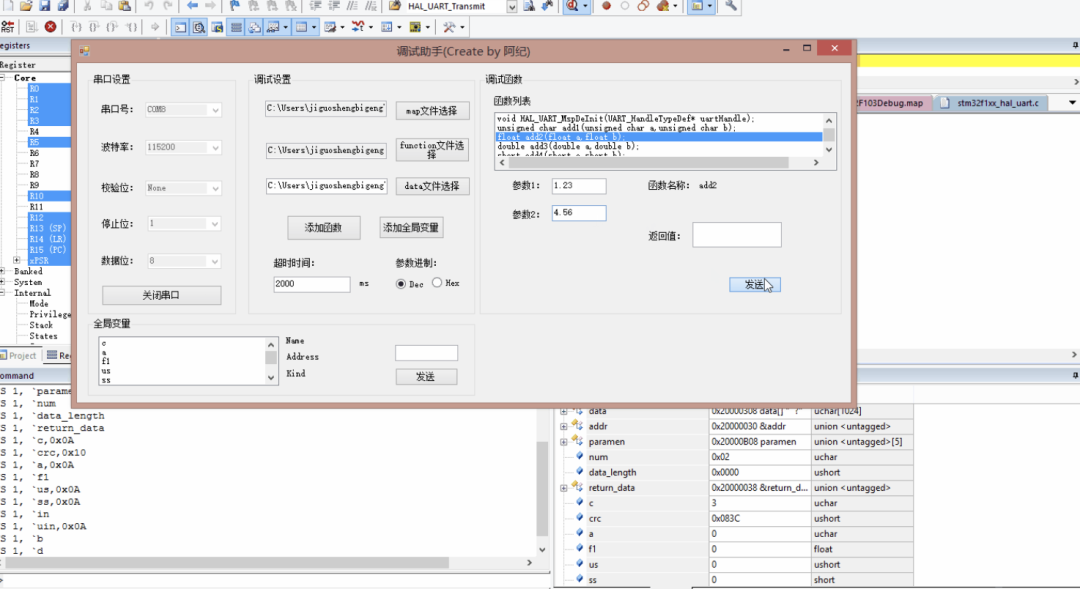

一、概述
在平时编写STM32单片机代码时,我们经常会遇到某一个函数或某一个变量需要反复调试的情况,而常用的方法只能是在源码修改并下载至单片机调试。反复这样不仅麻烦,而且反复烧写单片机对其FLASH也有影响,因此就考虑编写一款小工具,可以实现:
1)通过串口控制单片机执行我们期望的函数,同时函数参数最大支持5个,其参数类型支持char、short、int、float及其无符号类型和相应的指针,不支持long及double。
2)对于含有对字符串及数组操作的函数,需要通过数组传值后,在调用函数时写入该变量地址才能实现对这些变量的操作。支持函数返回值得显示。
3)支持对全局变量进行任意的修改。
4)支持十进制与十六进制切换.
5)通讯超时自动重传或关闭串口。建议配合KEIL一起使用,效果更好。本软件使用C#编写,运行环境为NET 4.5。先让大家看看效果,感兴趣的话可以继续往下看:

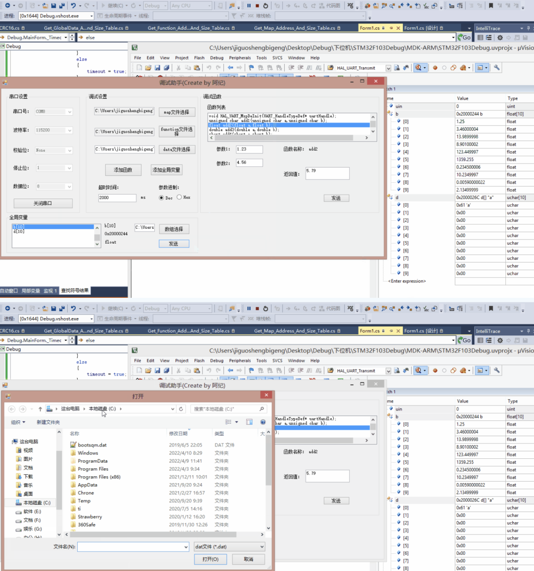

  1. 上位机调试设置a069ca6bbac98595d2301a07b5581387_wKgZomTm_kqAaingAAQba2OnCjg192.png?imageView2/2/w/5502.函数调用6b4c6e6ec68df122715b9c743a096183_wKgZomTm_kqATeU1AALnFrJ4uxA588.png?imageView2/2/w/550

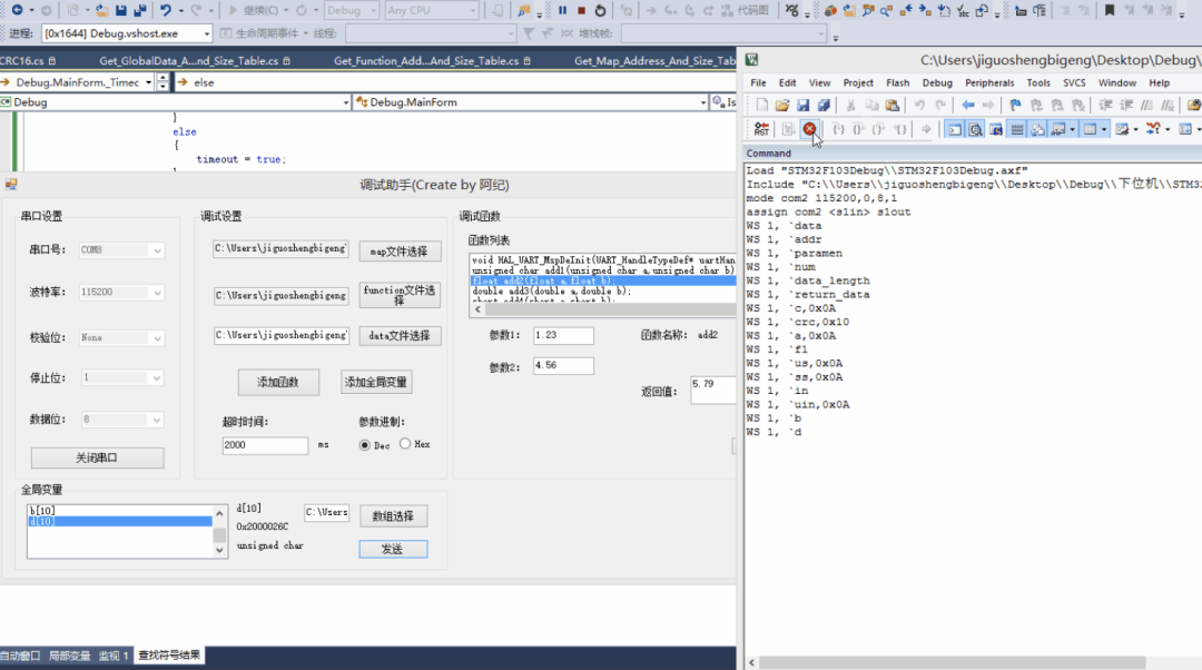

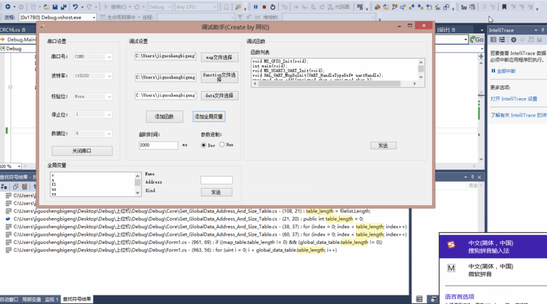

    3.全局变量的写入115c20e72038d2f06a1c0bee59f78b70_wKgZomTm_kqATwCPAAfQ_XaRxU0198.png?imageView2/2/w/550 4.通讯超时处理fa919c3aedef3fc2092cc19155fa8998_wKgZomTm_kuARhzHAANWcIDcGbc798.png?imageView2/2/w/550
