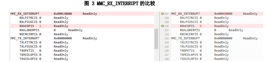

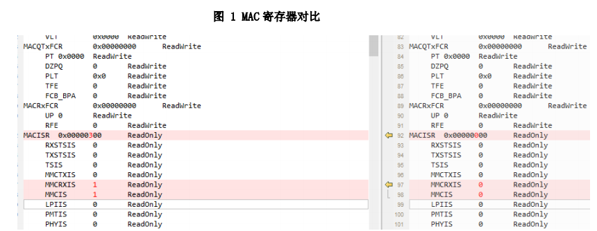

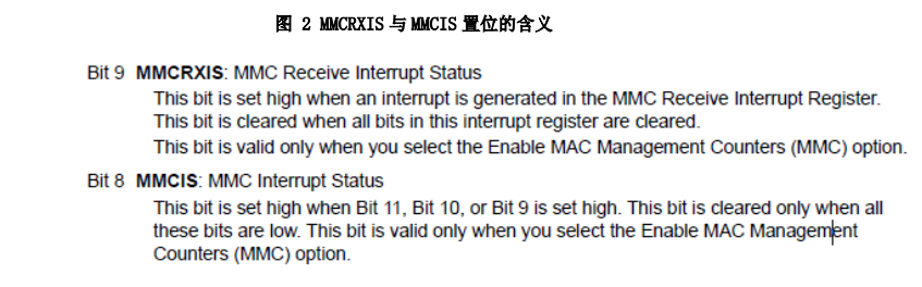

在这种情况下,为了深刻了解该状况的原因,我们建议客户,抓取异常时的寄存器现场,然后和正常状态时的寄存器进行对比。我们在设备未发生异常前,抓取了以太网的三组寄存器 DMA、 MTL 和 MAC。同时,我们在发生异常后,在同一设备再次进行这三组寄存器的抓取。然后,我们使用文本比较工具,对两次的寄存器进行比较。我们很快就可以发现,MAC 寄存器存在值得关注的差异。MAC 寄存器对比如下:
7b81958c-2f0e-11ed-ba43-dac502259ad0.png?imageView2/2/w/1000
我们可以看到在系统异常情况下下,MMCRXIS 和 MMCIS 被置位了。
我们从参考手册 RM0433 (STM32H742, STM32H743/753 and STM32H750 Value line advanced Arm-based 32-bit MCUs)(直接搜索关键子 MMCRXIS)中可以看到 MMCRXIS 和 MMCIS 表示系统收到了 MMC 接收中断。
7ba9f158-2f0e-11ed-ba43-dac502259ad0.png?imageView2/2/w/1000
在两次三组寄存器的比较中,我们看到系统生成了 MMC 接收中断(MMC_RX_INTERRUPT 中 RXUCGPIS)。这个符合前文的 MMCRXIS 和 MMCIS 的状态。
7bd3d662-2f0e-11ed-ba43-dac502259ad0.png?imageView2/2/w/1000
从参考手册 RM0433 中我们可以看到,只要 MMC 选项使能,该中断标志就为有效。但是我们并没有使能 MMC 选项,甚至我们都没有使能 MMC 中断,为什么还是有中断产生呢?

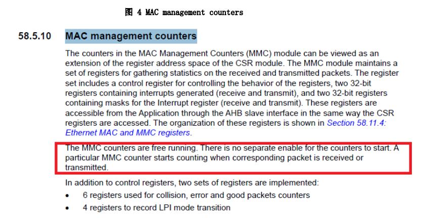

MMC 选项其实是默认使能。我们可以从参考手册 RM0433 中看到这一点。
7bf72810-2f0e-11ed-ba43-dac502259ad0.png?imageView2/2/w/1000

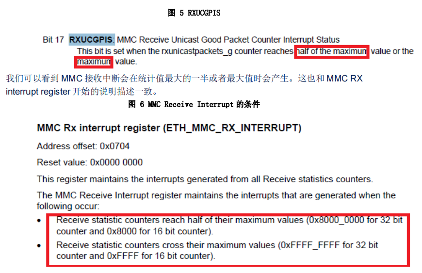

让我们在 RM0433 里搜索下两次寄存器比较发现的 RXUCGPIS 寄存器:
7c22b836-2f0e-11ed-ba43-dac502259ad0.png?imageView2/2/w/1000
综合这两点,我们可以认为,在长时间以太网收发包之后,MMC 中断几乎一定会发生。这符合客户案例的场景,例如,重现这个问题需要 7 到 8 天。当然从这里我们也可以推断出,我们如果加快测试数据包收发的发送,MMC 中断会发生更早。那么,如何避免在产品应用中这种问题发生呢?

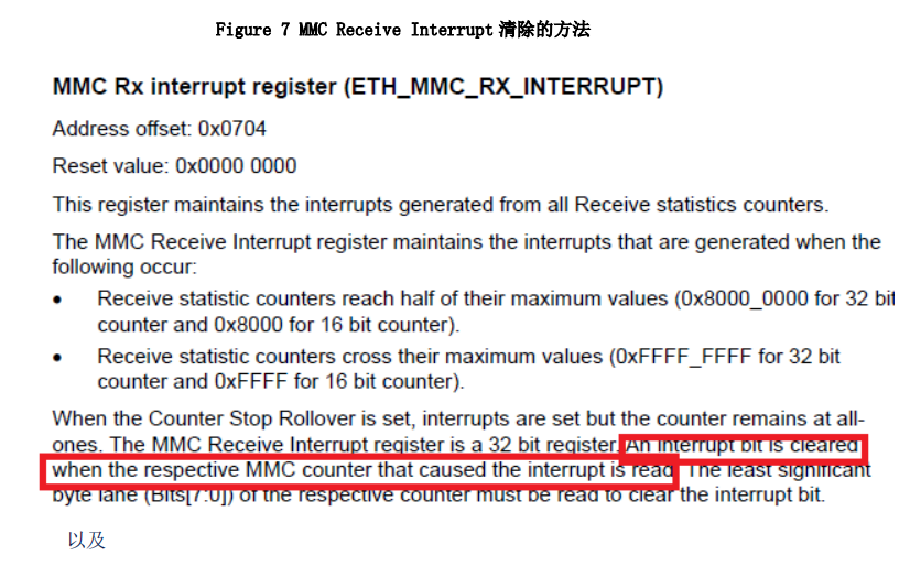

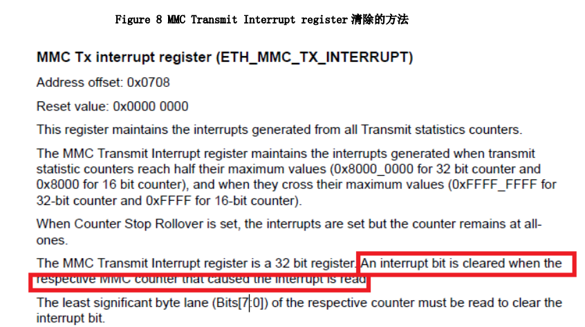

MMC 中断是个有用的功能。如果我们要使用的话,可以参考 MMC Rx interrupt register (ETH_MMC_RX_INTERRUPT)和 MMC Tx interrupt register (ETH_MMC_TX_INTERRUPT)的描述。我们需要对 MMC 进行一个读的操作。
7c4baf2a-2f0e-11ed-ba43-dac502259ad0.png?imageView2/2/w/1000
7c80bae4-2f0e-11ed-ba43-dac502259ad0.png?imageView2/2/w/1000
这也解释了,客户为什么发现,通过调试器一个一个去读取以太网寄存器,会在某个操作时让异常状态恢复到正常。
