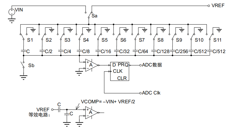

STM32微控制器中内置的ADC使用SAR(逐次逼近)原则,分多步执行转换。转换步骤数等 于ADC转换器中的位数。每个步骤均由ADC时钟驱动。每个ADC时钟从结果到输出产生一 位。ADC的内部设计基于切换电容技术。
下面的图介绍了ADC的工作原理。下面的示例仅显示了逼近的前面几步,但是该过程会持续到LSB为止
SAR切换电容ADC的基本原理(10位ADC示例)
带数字输出的ADC基本原理图

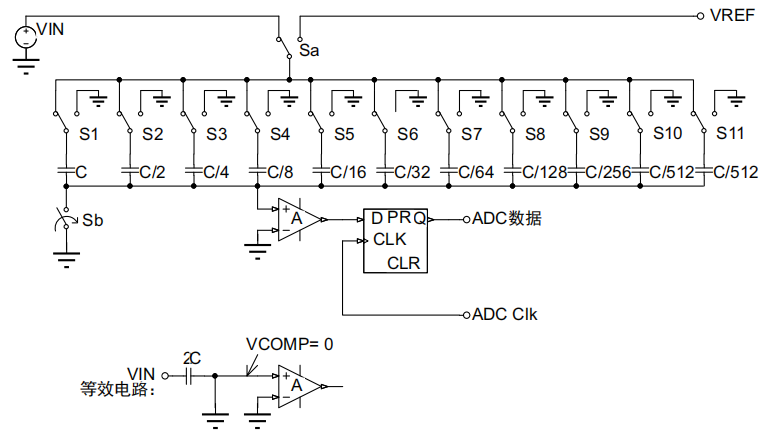

采样状态
采样状态:电容充电至电压VIN。Sa切换至VIN,采样期间Sb开关闭合

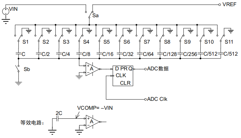

保持状态
保持状态:输入断开,电容保持输入电压。Sb开关打开,然后S1-S11切换至接地且Sa切换至VREF。

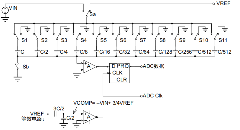

2、如果MSB = 0,则与¼VREF进行比较,S1切换回接地。S2切换至VREF。
2e688b44-cdce-11ec-bce3-dac502259ad0.png?imageView2/2/w/1000

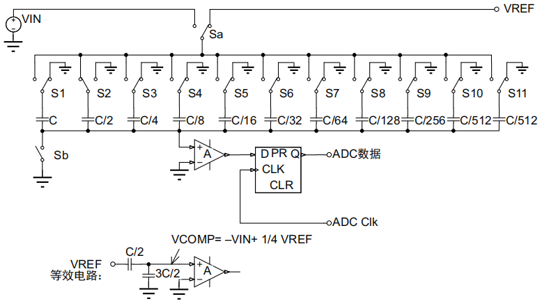

3、如果MSB = 1,则与¾VREF进行比较,S1保持接地。S2切换至VREF。
2e7cb952-cdce-11ec-bce3-dac502259ad0.png?imageView2/2/w/1000
