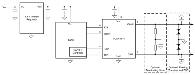

5V CAN 和 3.3V CAN 收发器均广泛用于工业应用。但是,3.3V CAN 收发器可提供其他优势,例如无需使用低压降稳压器 (LDO) 以及 3.3V 微控制器与 5V CAN 收发器之间的电平转换电路。此 3.3V CAN 收发器可简化系统设计,减少组件数量,并使最终产品更加紧凑。此外,移除 LDO 可降低总体系统成本。图 2 展示了 3.3V 微控制器和 3.3V CAN 收发器运行的典型配置。
image.png?imageView2/2/w/550
图 2. 3.3V CAN 收发器应用原理图
在功耗方面,3.3V CAN 收发器的效率高于传统的 5V CAN 收发器。此外,TCAN3414 等 3.3V CAN 收发器的关断功能可以进一步降低电流,从而延长电池供电应用或具有严格功率限制的器件的电池寿命。

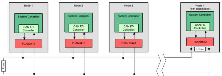

图 3 展示了在一个网络中无缝运行的 3.3V 和 5V CAN 收发器。采用 3.3V 电源供电的 CAN 收发器,例如 TI 的 TCAN3413 和 TCAN3414,完全可以与 5V CAN 收发器进行互操作。有关更多详细信息,请参阅白皮书通过汽车 EMC 认证的 3.3V CAN 收发器。
图 3. 包含 3.3V 和 5V CAN 收发器的典型 CAN 网络
