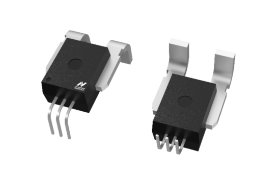

2024年5月23日,上海——纳芯微 (NOVOSENSE) 推出全新NSM2311集成式电流传感器芯片,是一款完全集成的高隔离电流传感器解决方案,具有出色的通流能力,原边阻抗低至100μΩ,持续通流能力高达200A,满足AEC-Q100的可靠性要求
image.png?imageView2/2/w/550
随着储能、充电桩、电源(UPS等)等市场的快速发展,对于高性能、高可靠性的电流传感器需求日益增长。这些应用场景通常需要实时、精确地监测和控制电流,以确保系统的稳定运行和安全性。然而,传统的开环电流传感器模组往往存在体积大、成本高、精度不足等问题,难以满足这些应用场景的需求。为满足日益增长的市场需求,纳芯微集成式电流传感器NSM2311采用先进的集成技术和设计,不仅解决了传统开环电流传感器模组的缺点,还在性能和功能上进行了全面升级。
纳芯微全新集成式电流传感器NSM2311
得益于仅100μΩ 的超低原边阻抗,NSM2311相对于纳芯微已量产的集成式电流传感器NSM201x、NSM211x (1MHz)系列,通流能力得到了进一步提升,高达200A,满足了高功率应用的需求,进一步降低了紧凑系统中散热设计的难度。同时,NSM2311能在-40~150℃的宽温范围内稳定工作,适应各种极端环境条件。其高隔离性能和精确测量能力,为系统提供了更加可靠的保护和优化运行支持。
高隔离耐压,强通流能力
依托独特的DIP-5封装设计,NSM2311实现了6.9mm的爬电距离,确保了出色的电气隔离效果,同时满足UL标准的5000Vrms 的耐受隔离耐压,显示出强大的耐压能力。此外,1358Vdc的基本绝缘工作电压、672Vdc的加强绝缘工作电压能力,进一步强化了NSM2311在高电压环境下的稳定性和安全性。
NSM2311具有100μΩ极低的原边阻抗,持续通流能力高达200A,为各种高电流应用提供了可靠的支持。
高精度,无需二次编程
NSM2311采用固定输出模式或比例输出模式。其中固定输出模式输出电压不跟随供电电压的波动而波动,系统上解决了对高精度稳压源的依赖,从而使系统BOM更简单、性价比更高。
得益于芯片内部精准的一阶、二阶温度补偿算法以及覆盖度100%的多温度下线校准,NSM2311在全工作温度范围都可以保持较高的电流测量精度:
  • 25℃~150℃:灵敏度误差 <±1%,零点误差<±5mV
  • -40℃~25℃:灵敏度误差 <±1.5%,零点误差<±5mV
选型灵活
NSM2311支持直流电流或交流电流测量,电流量程覆盖50~400A,为用户提供了多样化的选择空间,满足不同应用场景下的电流测量需求。
