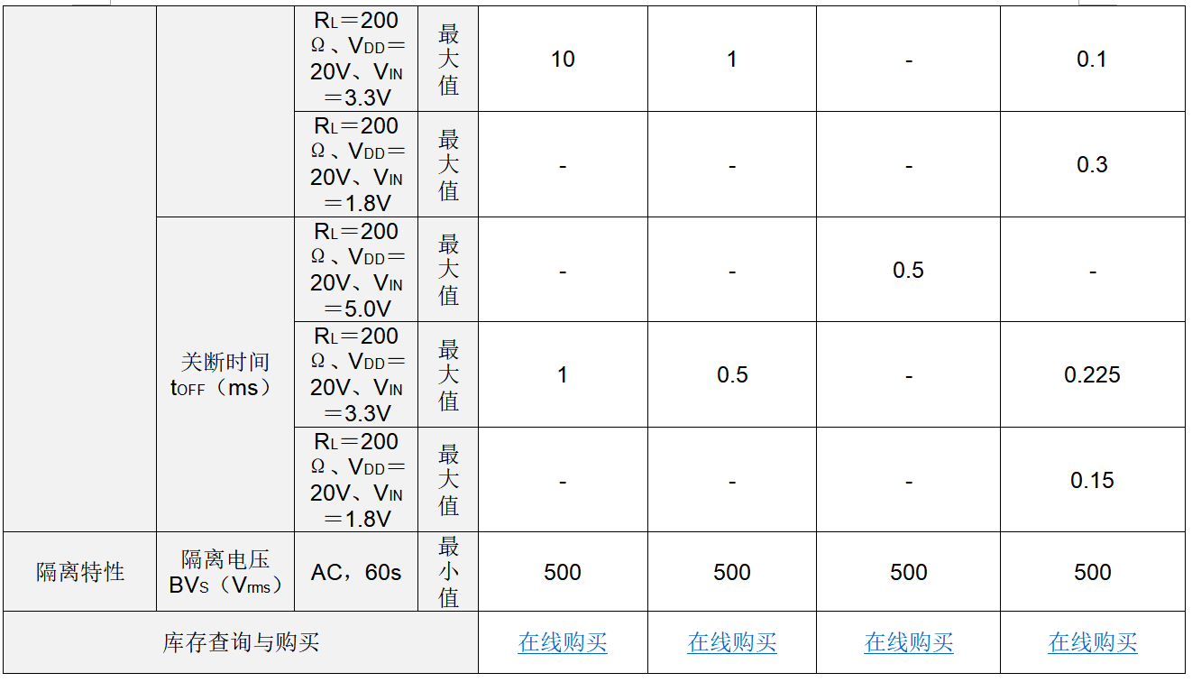

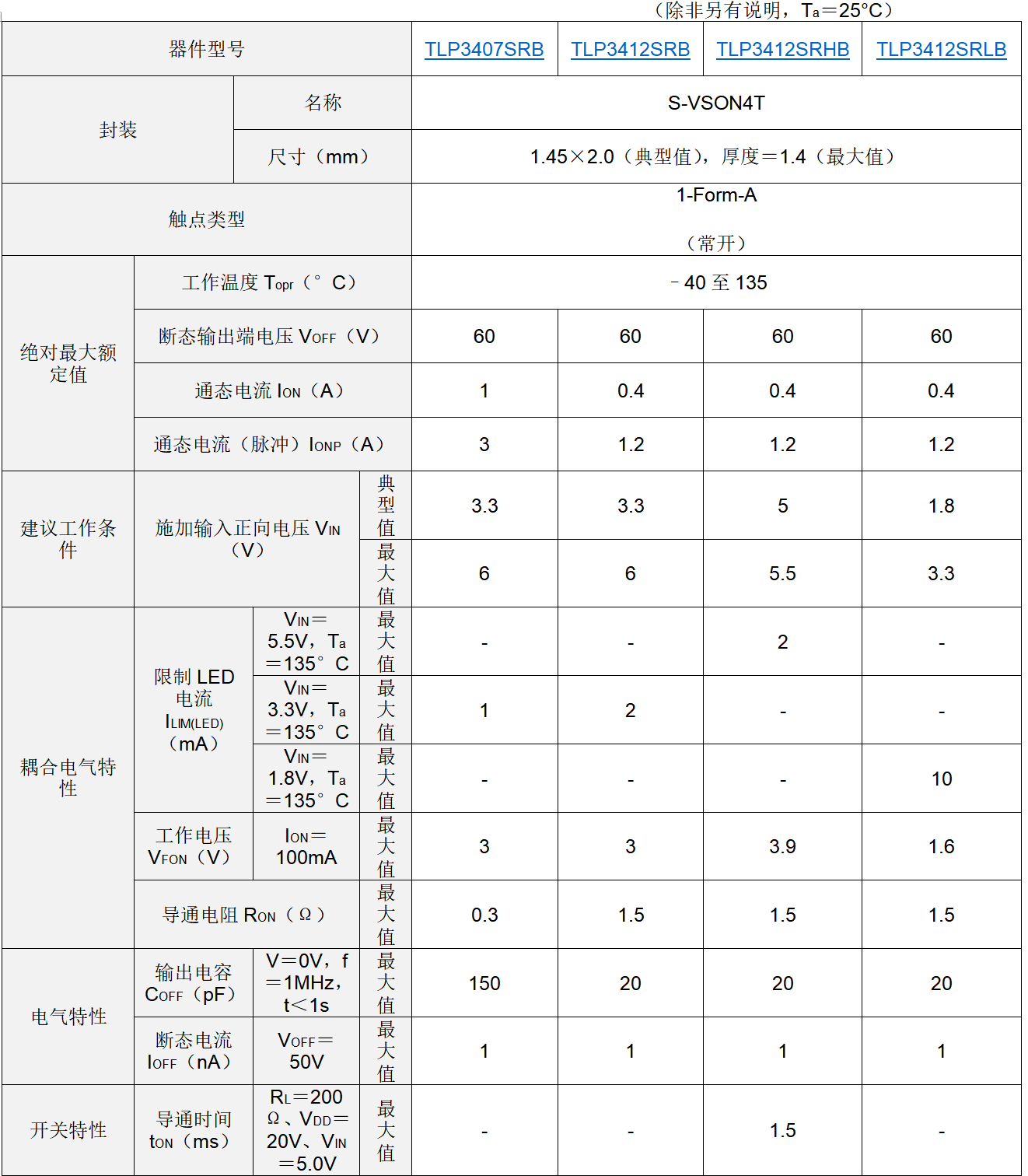

  • 特性:
  • 最高额定工作温度:135°C
  • 小型封装:S-VSON4T(1.45mm×2.0mm(典型值))
  • 主要规格:
image.png?imageView2/2/w/1000image.png?imageView2/2/w/1000
