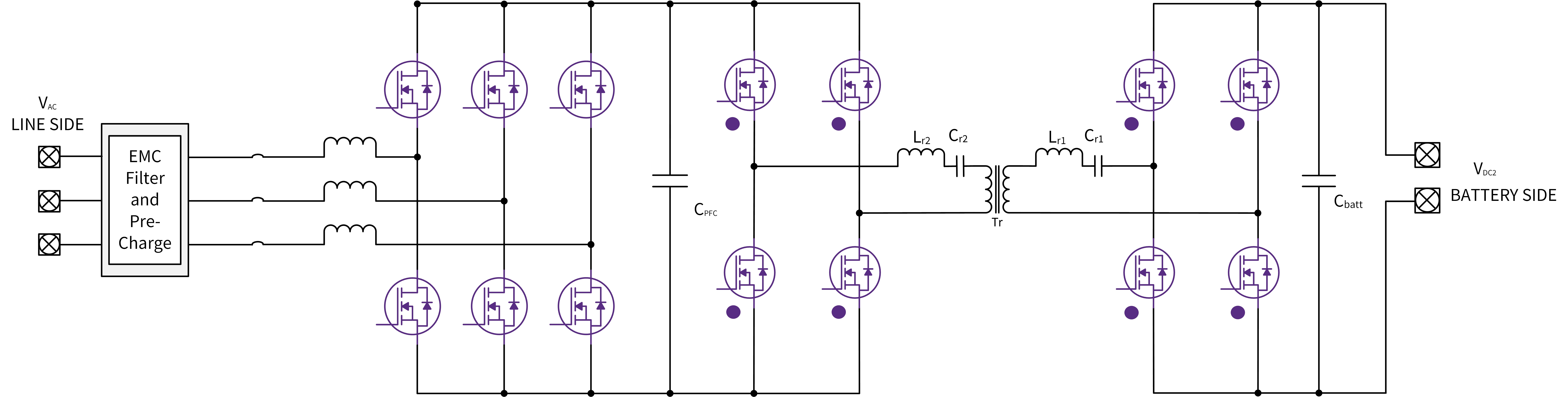

在图 1 所示的 3 级直流快速充电机中,AFE 将转换器连接到电网。它将电网电压转换为稳定的直流链路电压,用于给电池充电。与体积更大、效率较低的 IGBT 相比,碳化硅分立器件和功率模块可减少损耗并提高效率,因为它们能够在更高的频率和温度下工作,同时减少了散热需求。
 WechatIMG4.jpg?imageView2/2/w/550
图1:3 级直流快速充电机的简图

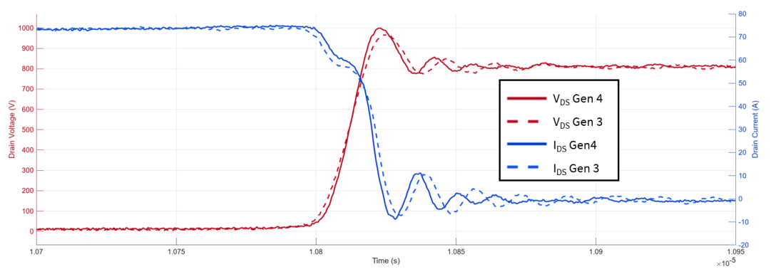

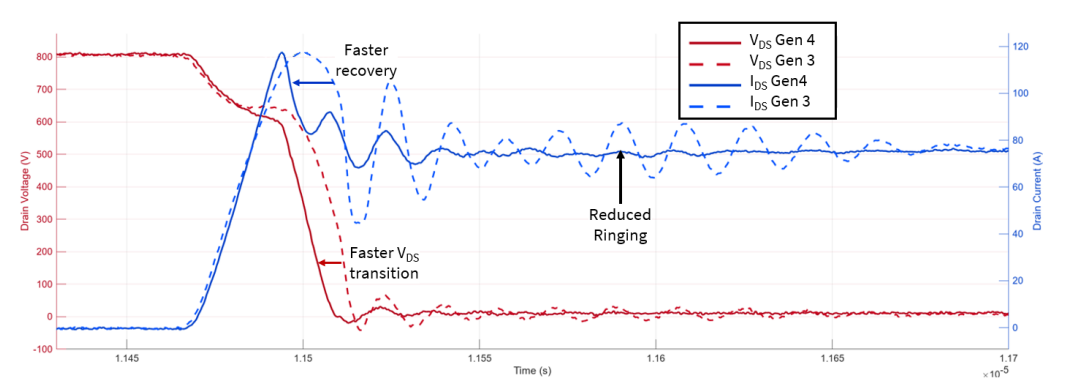

图 2 和图 3 显示了 1200 V 第 4 代器件与第 3 代等效器件在动态开关性能方面的对比。调整栅极电阻值,以便在导通期间提供匹配的 di/dt,在关断期间提供匹配的 dv/dt。第 4 代器件能够实现更快的开关速度,这里仅展示了一种比较器件性能的保守方法。
在导通过程中,另一个 MOSFET 的体二极管会换向关断,导致反向恢复电流通过体二极管流入正在导通的 MOSFET。改进的第 4 代体二极管行为在导通电流波形中表现得非常明显,其电流恢复速度更快,从而显著降低了开通损耗。此外,第 4 代器件的软体二极管性能导致开关动作时的振铃减少,可降低系统噪声并提高 EMI 性能。两代器件的关断表现相似,可实现低损耗和低 EMI。
 image.png?imageView2/2/w/550
图2:第 3 代和第 4 代 MOSFET 的导通波形对比
图3:第 3 代和第 4 代 MOSFET 的关断波形对比

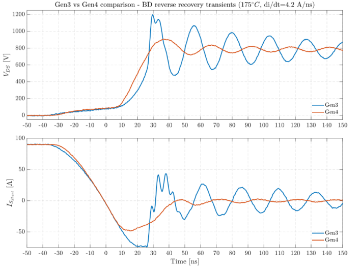

改进的体二极管性能以及由此提升的开通性能可大幅降低第 4 代器件的开关损耗。在许多情况下,开关损耗的降低幅度甚至更大,因为第 4 代器件可在更高的 di/dt 水平下工作,同时在反向恢复过程中不会超出 VDS 安全工作区。
在相同条件下工作时,第 4 代器件的反向恢复过程更为平缓,从而降低了 di/dt 并显著减少了电压过冲(约 900 V,降幅达 75%)。
这种改进使得器件在 1,200 V 的额定电压下拥有 300 V 的裕量,从而提高了安全系数和稳健性。客户可通过现有封装实现更快的开关速度,或者通过高级封装解决方案(如 Wolfspeed 的定制功率模块)来获得更高性能。

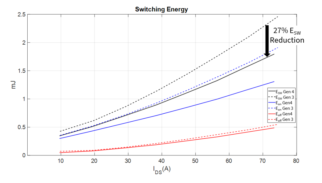

图 4 显示了 Wolfspeed 第 3 代 21 mΩ MOSFET 与第 4 代 25 mΩ 器件之间的损耗。当匹配开通 di/dt 和关断 dV/dt 时,在额定电流下可实现 27% 的 ESW 降低。某些第 4 代 MOSFET 可通过采用更低的 Rg 值来进一步改善开关损耗。
图 4:第 3 代和第 4 代的开关损耗对比
第 4 代技术提高了硬开关应用的性能,使得 EON 和 EOFF 的降幅高达 15%,同时也减少了软开关和硬开关应用中的导通损耗,使工作温度下的 RSP 降低高达 21%(在 175 °C 下的 RDS(on) 表现优异)。

从图 2 的对比中可以看出,第 4 代 MOSFET 的另一个优势在于减少了反向恢复后的振荡和振铃。与第 3 代相比,第 4 代 MOSFET 的波形更为平滑,最大限度地减少了共模电压和辐射发射,简化了电磁干扰 (EMI) 滤波器设计。

如图 5 所示,第 4 代器件的体二极管软度因子提高了 3.5 倍:MOSFET 在反向恢复场景中可有效将 EMI 降至最低,实现了更平稳的运行,而无需对 QRR 权衡取舍。即使在高 dv/dt 下,开关操作也能既安全又简洁,这得益于高达 600:1 的电容比,它消除了寄生过冲的风险,并确保了在苛刻条件下的可靠系统性能。所有这些改进相结合,使开发人员能够在更短的设计时间内实现优化的系统性能,同时满足严格的效率和可靠性要求。
图5:体二极管反向恢复瞬态的技术对比

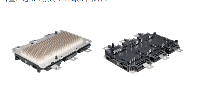

随着功率密度的增加,有效的热管理至关重要。直接冷却解决方案,如翅片浸没在冷却剂中的 pin-fin 设计(见图 4),可有效帮助芯片散热。这些方法使碳化硅器件能够在高温下保持高性能,尤其是在汽车系统中。
*进一步了解压接式引脚的系统设计优势
可靠性对汽车功率模块至关重要,这些模块必须满足 AEC-Q101 和 AQG324 等严格标准。先进的材料和工艺可解决水分渗透和引线键合退化等故障机制。例如,环氧树脂模塑化合物正在取代凝胶基封装材料,提供优异的防潮性和结构完整性。增强型压接式引脚技术支持更高的 PCB 连接电流容量,适用于紧凑型和高功率设计。
图 6:Wolfspeed 的 YM 和 XM 模块平台采用 pin-fin 封装技术
