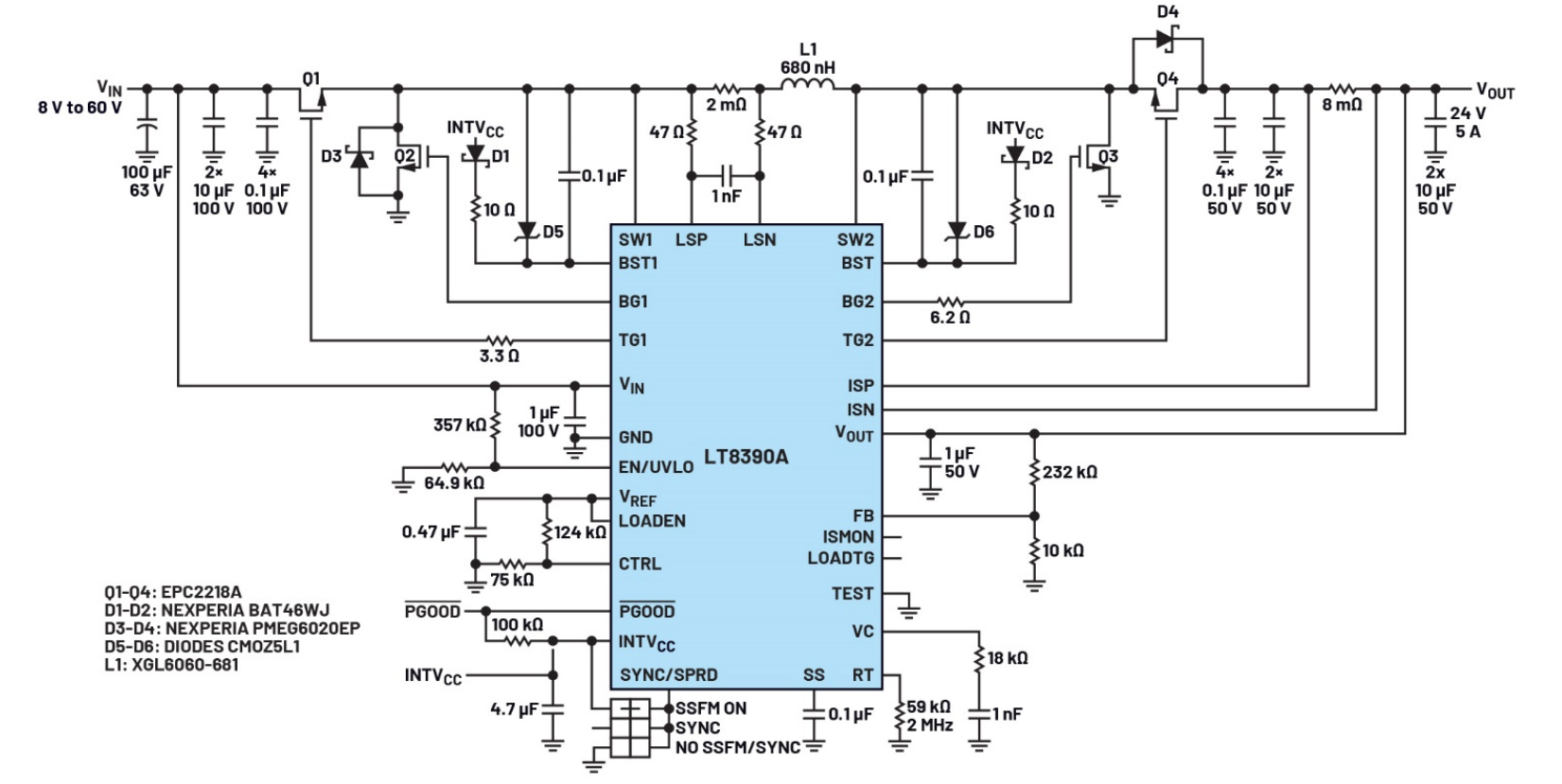

LT8390A是一个很好的选择。这是一款专业的2 MHz降压-升压控制器,死区时间(25 ns)非常短,参见图1。该降压-升压方案的检测电阻与电感串联,且位于两个热环路的外部,这是降压-升压方案的一个新特性,让控制器能够在升压和降压工作区域(以及四开关降压-升压)中以峰值电流控制模式运行。本文深入探讨了四开关降压-升压GaNFET控制,但其原理同样适用于简单的降压或升压控制器。
 image.png?imageView2/2/w/1000
图1.EVAL-LT8390A-AZ 24 VOUT 5 A四开关降压-升压GaN控制器原理图

LT8390A提供专为较低栅极驱动FET设计的5 V栅极驱动器,因而是驱动GaNFET的理想选择。问题是硅FET驱动器通常缺乏针对意外过压的保护。更具体地说,硅栅极驱动器上顶部FET的自举电源不受调节,这意味着顶部栅极驱动器很容易漂移到GaNFET的绝对最大电压以上。图2提供了解决此问题的方案:将一个5.1 V齐纳二极管(D5和D6)与自举电容并联,以将该电压箝位在GaNFET的推荐驱动电平,进而确保栅极电压始终在安全工作范围内。
图2.带有GaN控制保护元件的简化四开关降压-升压GaN控制器原理图

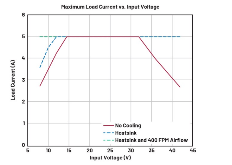

图3.EVAL-LT8390A-AZ最大输出电流与输入电压的关系,该板可在高频下通过宽输入范围产生120 W功率

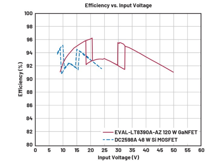

图4.EVAL-LT8390A-AZ GaN控制器效率与DC2598A Si MOSFET控制器效率,
GaNFET在更高电压下提供更高的效率
此外,为了提供更好的保护,添加一个10 Ω电阻与自举二极管(D3和D4)串联,以减小超快速和高功率开关节点可能引起的任何振铃。

LT8390A设定的死区时间为25 ns,与市场上的许多同步控制器相比,该死区时间相对较短。该器件适用于高频、高功率MOSFET控制,但对于GaNFET来说仍然太长。GaNFET的导通速度很快,仅几纳秒。因此,为了减少死区时间内的额外导通损耗,建议添加一个续流肖特基二极管与同步GaNFET反向并联,将导通路径转移到损耗较小的路径。图2中的D1和D2说明了肖特基二极管应放置在哪个FET上。D1跨接于同步降压侧FET,而D2跨接于同步升压侧FET。简单的降压转换器只需要放置D1。对于简单的升压转换器,需使用D2。

在室温、24 V输出下,GaNFET可产生120 W功率。该板尺寸与之前的LT8390A评估板DC2598A相当,后者使用硅MOSFET,并提供12 VOUT和48 W功率。
图3展示了2 MHz GaN降压-升压电路的最大功率能力,而图4比较了两种评估板的效率。即使在电压更高、输出功率高2.5倍的情况下,GaNFET板的效率也高于Si MOSFET板。在电路板面积相似时,使用GaNFET可以以更高的电压和功率运行。

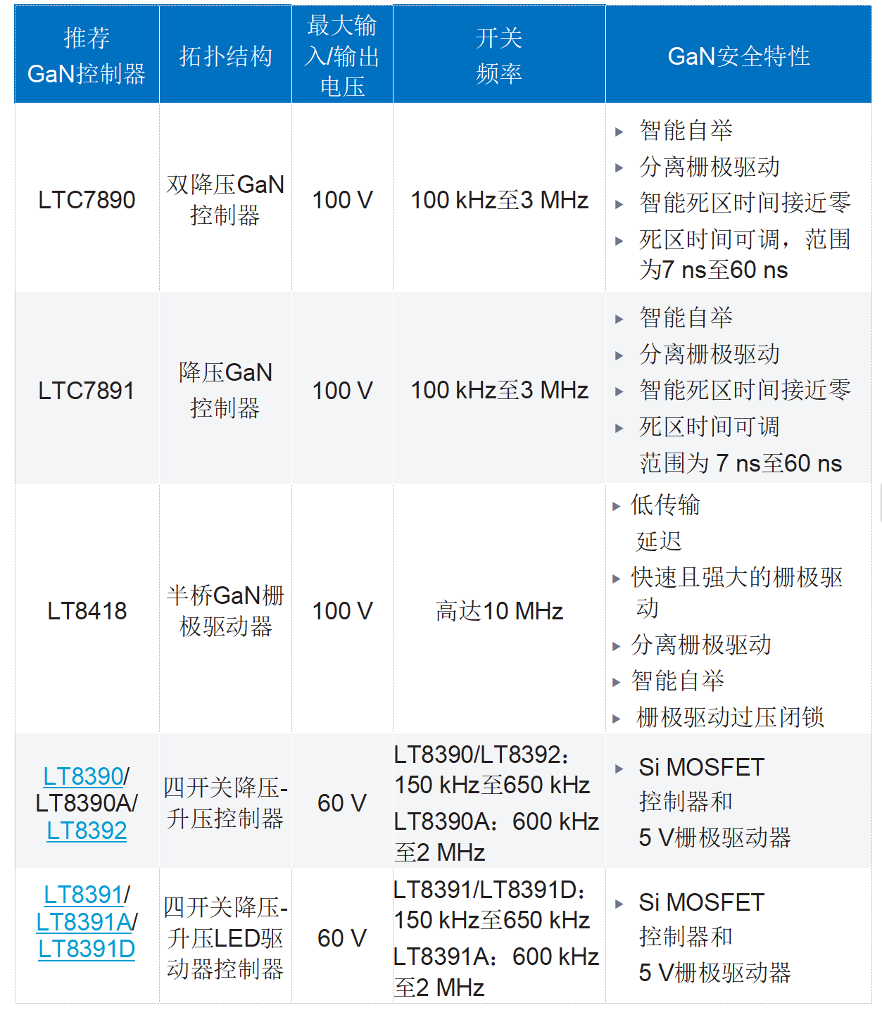

表1.与GaNFET兼容的DC-DC控制器
结论
如果没有专门用于驱动GaNFET的DC-DC控制器,我们仍然可以有效地驱动GaNFET。在电路板面积近似时,即便使用原本用于驱动Si MOSFET的控制器,EVAL-LT8390A-AZ也能轻松输出更大的功率并实现更高的效率。表1推荐了多款用于驱动GaNFET的控制器。如果功率要求更高,例如并联降压-升压GaNFET控制,请联系厂家。通过研究提供5 V栅极驱动器的控制器并整合额外的外部保护电路元件,我们可以安全地驱动GaNFET,并探索电源转换设计中的更多选择。
