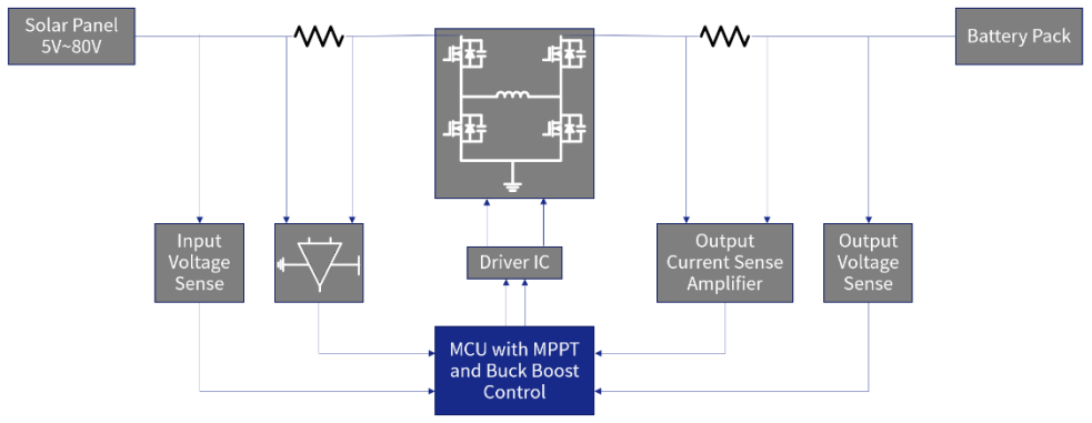

光伏储能系统&光伏优化器:单芯片方案
目前市场上常见的储能电池充电方案通常采用分立器件和 MCU 数字控制器,存在系统开发周期长,外围电路复杂等问题。SC8808/SHP8808 集成了多种控制逻辑和算法,如下图所示,开发者仅需外接必要的 MOS 管和电阻即可实现高效的储能充放电系统,无需分立方案中 MCU、驱动芯片、电压/电流运动、比较器等器件。考虑到光伏与储能的一体化应用,这两颗芯片还内置了 MPPT 算法,可高效灵活地实现光伏电池的最大功率点跟踪。
其中,SC8808 主要应用于户外储能和阳台储能系统,而 SHP8808 主要应用于工业储能系统。
光伏储能系统分立控制方案

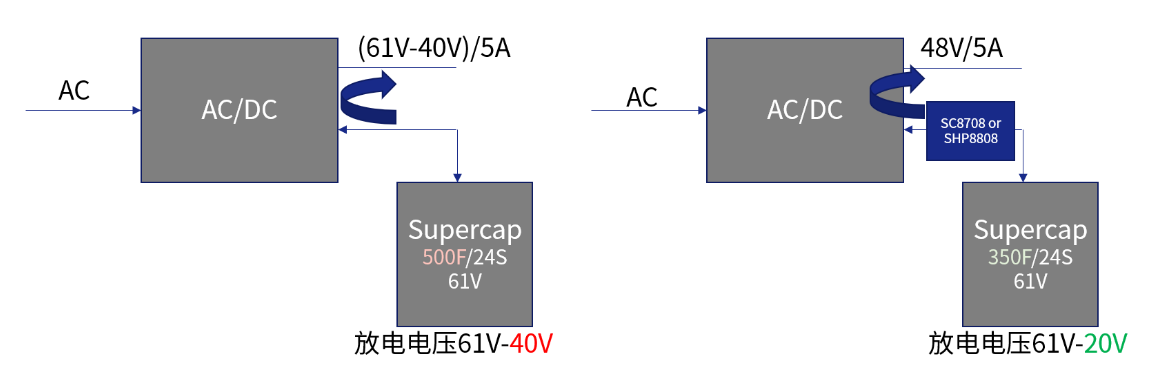

配电终端单元:高效利用电容能量
配电终端单元 (Distribution Terminal Unit, DTU) 通过采集、传输、处理配电系统中的各种数据,以实现远程控制和管理,在电力自动化系统中发挥着核心作用。2020 年,我国配电自动化线路覆盖率达成 90%,DTU 拥有广阔的市场空间,如何实现高效的能量转换成为降本增效的关键。
如下图所示,传统方案 DTU 备电模组的放电范围仅 61V-40V,考虑到后级负载供电要求,需要采用 24 串单个电容为 500F 的超级电容模组,无法充分利用电容能量,造成系统浪费。通过在电路中添加 SC8708 或 SHP8808,可以将放电深度转换至 20V 以下,系统仅需 350F 的 24 串电容即可满足后级负载要求,大幅降低整体 BOM 成本。使用 SHP8808 还能同时实现充电和放电。
左:电力 DTU 供电传统方案(61V 放电至 40V);右:电力 DTU 供电推荐方案(61V 放电至 20V)

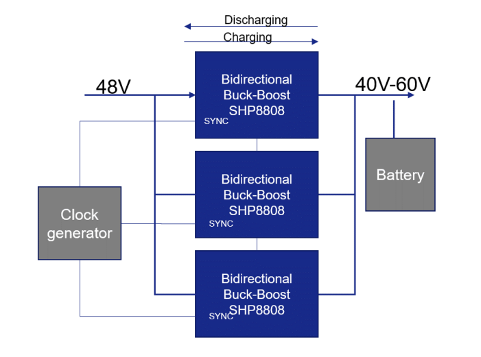

通信基站备电:并联支持大功率应用
通信储能主要用于 4G、5G 等通信基站的备用电源,在停电或电压波动期间维护通信网络,确保不间断连接及可靠的通信服务。据公开数据,5G 基站(兼容 3G 和 4G)的电源功耗约为 12kW 左右,其备用电池功率也需要达到该量级。
针对通信基站备电这类双向大功率电池备电应用 (Battery Backup Unit, BBU) 场景,开发者可以将多颗 SHP8808 并联,以实现匹配的功率输出,同时将热量分摊,利用系统散热。如下图所示,利用芯片的 SYNC 功能,可以使用三个时钟信号,分别同步三颗 SHP8808,以实现交错并联工作,有利于减小输出纹波和电容纹波电流。类似的并联方案还适用于电网削峰填谷、大型园林电动工具备电等应用。
针对双向大功率电池备电应用的 SHP8808 并联方案
