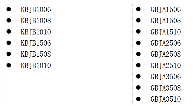

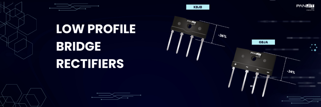

强茂推出最新桥式整流器封装系列:GBJA及KBJB本体矮化型封装。在电子组件不断演进的世界中,对于电源供应器设计的轻薄短小需求逐渐增加,我们的矮化型封装为桥式整流器在这方面提供了更多的选择。GBJA与GBJ相比可减少在PCB上的整体高度约34%,而KBJB与KBJ相比则可减少PCB整体高度约36%,显著高度减少使它们适用于空间被压缩的应用中,为体积较小或有高度限制的电源设计带来解决方案。
主要特点
本体矮化设计:
GBJA和KBJB封装只减少本体高度而不改变引脚间距及本体宽度。GBJA与GBJ相比,可减少约34%在PCB上的整体高度,KBJB与KBJ相比则是减少了36%,这些新封装为空间上有限制的设计提供轻薄短小的解决方案。
提供设计的兼容性:
GBJA/ KBJB封装引脚间距及本体兼容GBJ/ KBJ,可在不需要变更PCB设计的情况下轻松将新包装引进现有设计中,也可以选择缩小包括散热片在内的整体设计尺寸。确保此桥式整流器能够轻松整合到现有设计中并优化空间利用,另也解决了传统设计中桥式整流器所使用的折弯脚方式所带来的质量风险。
