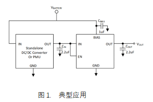

图1.  典型应用
image.png?imageView2/2/w/1000

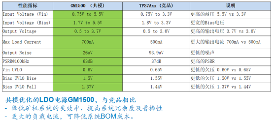

GM1500系列对标产品

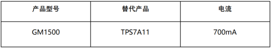

GM1500系列产品订购指南
