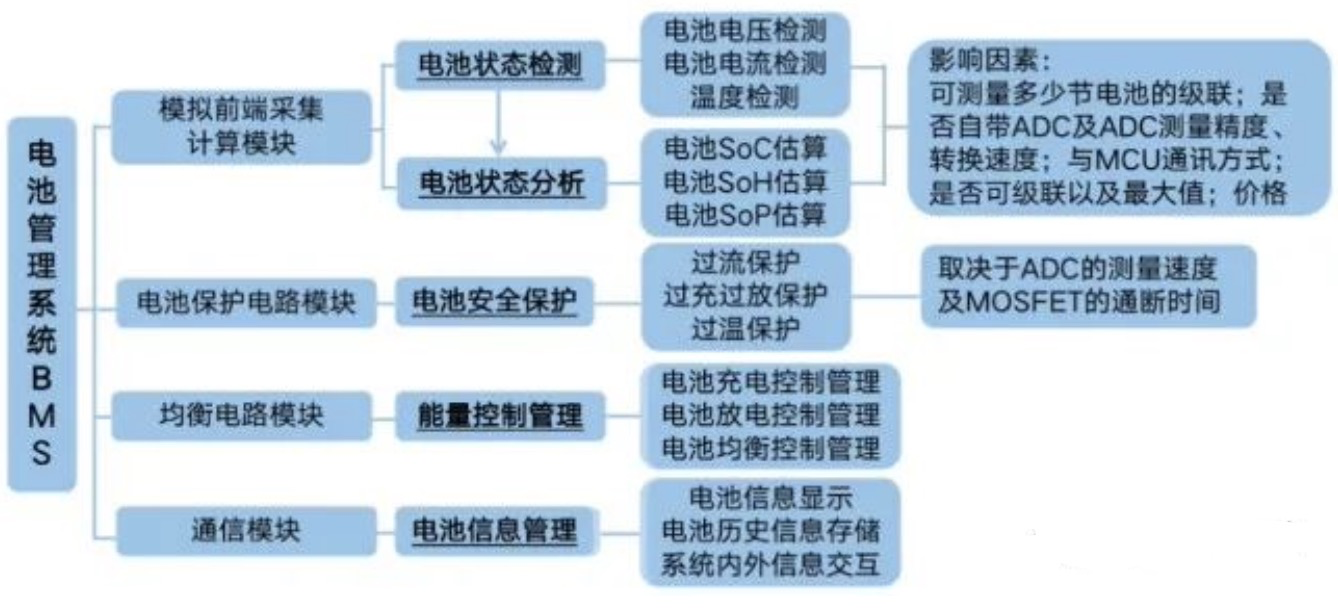

BMS芯片主要分为AFE、MCU、ADC、SBC和隔离芯片几大类。其中,AFE(analog front end),中文是模拟前端,而在BMS里,专指“电池采样芯片”,即用来采集电芯电压和温度等。
对BMS来说,芯片选型最重要的非AFE莫属。无论是新能源乘用车,还是储能,BMS技术很关键的技术就是电芯参数的采集与防护,即所谓的AFE技术。因此,可以说,AFE方案直接决定了整个BMS系统方案。

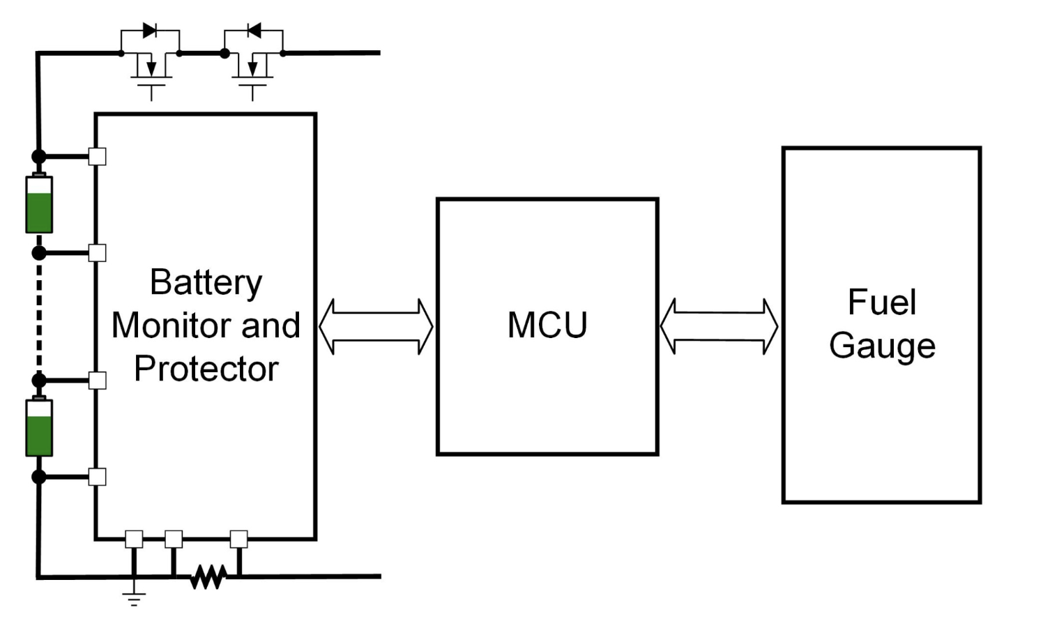

当然,也不是说AFE测量精度高就好了,而是与电量计有关。一般来说,AFE为电量计提供电池的电压、温度和电流读数。
电量计通常采用内部算法运行复杂的计算,它分析电压、电流和温度测量值与存储在其内存中的特定电池模型的关系,然后再将这些测量值转换为SOC和SOH输出。电池模型是通过在不同温度、容量和负载条件下对电池进行表征生成的,它以数学方式定义其开路电压以及电阻和电容组件。基于电池模型,电量计算法能够根据这些参数在不同运行条件下的变化计算出最佳SOC。因此,如果电量计的电池模型或算法不够精确,则无论AFE测量精度多高,计算结果都是不精确的。换言之,采用高精度电量计对BMS的SOC精度影响最大。
目前市面上AFE内部结构大同小异,不同点主要在于硬件资源方面,还有针对功能安全要求所设计的架构形式。体现在参数上,便是采样通道数量、内部ADC的数量、类型与架构。
AFE芯片一般由采集模块、均衡模块和通讯模块等组成,而BMS AFE会根据细分行业不同,有着不同的可靠性、功能、性能、成本、失效率,包括消费电子、储能、电动工具、两轮车、电摩、汽车。
其中,车规级BMS AFE要求最高,除了可靠性,需要的采样率也比较高。因此,车规级BMS AFE属于实力的一种象征。

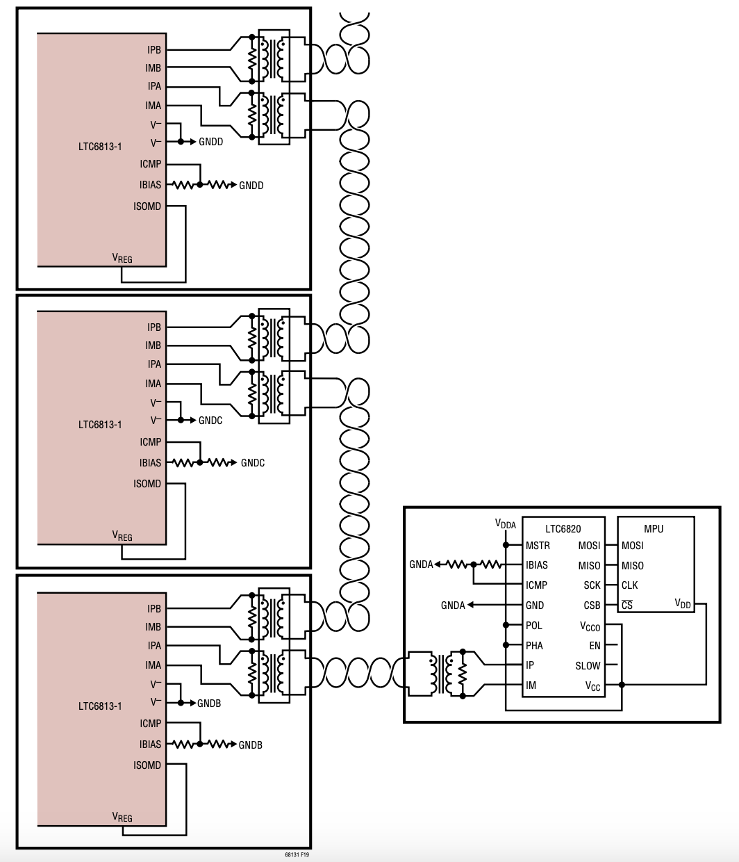

ADI的AFE产品线主要来自收购的凌力尔特和美信,方案主要集中在高压电池,包括菊花链和集中式,一般大型储能项目,动力电池项目均适用。比如说,最高18串、菊花链架构典型方案LTC6813,集中式架构的典型方案LTC6811-2。
LTC6813-1系统简化图

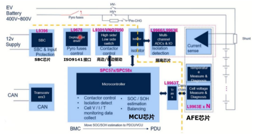

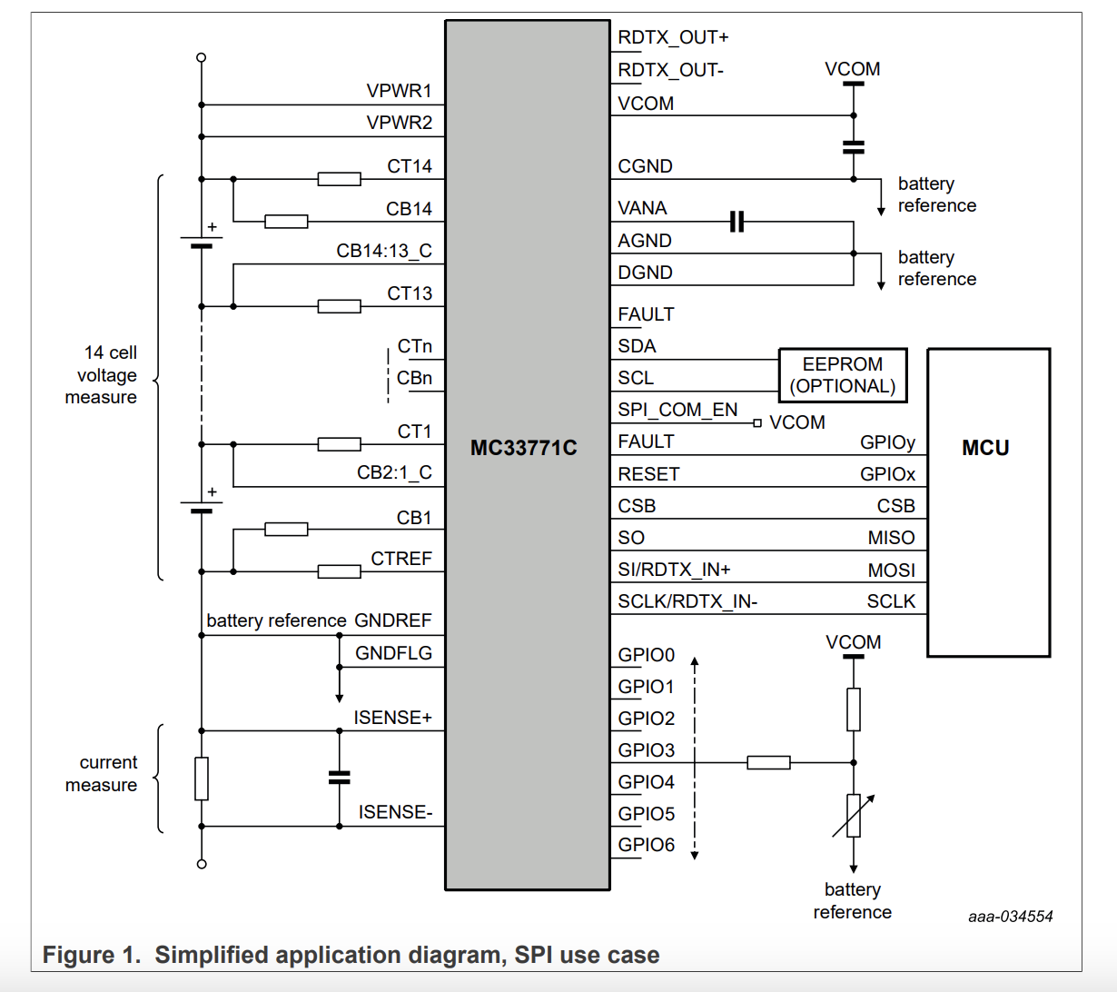

NXP更侧重汽车动力电池BMS,功能安全等级可以做到ASIL D,单颗AFE最高14串,支持级联。
MC33771C系统简化图
此外,瑞萨的ISL786系列、ST的L9963系列、英飞凌TLE9018DQK等产品均是主流选择。

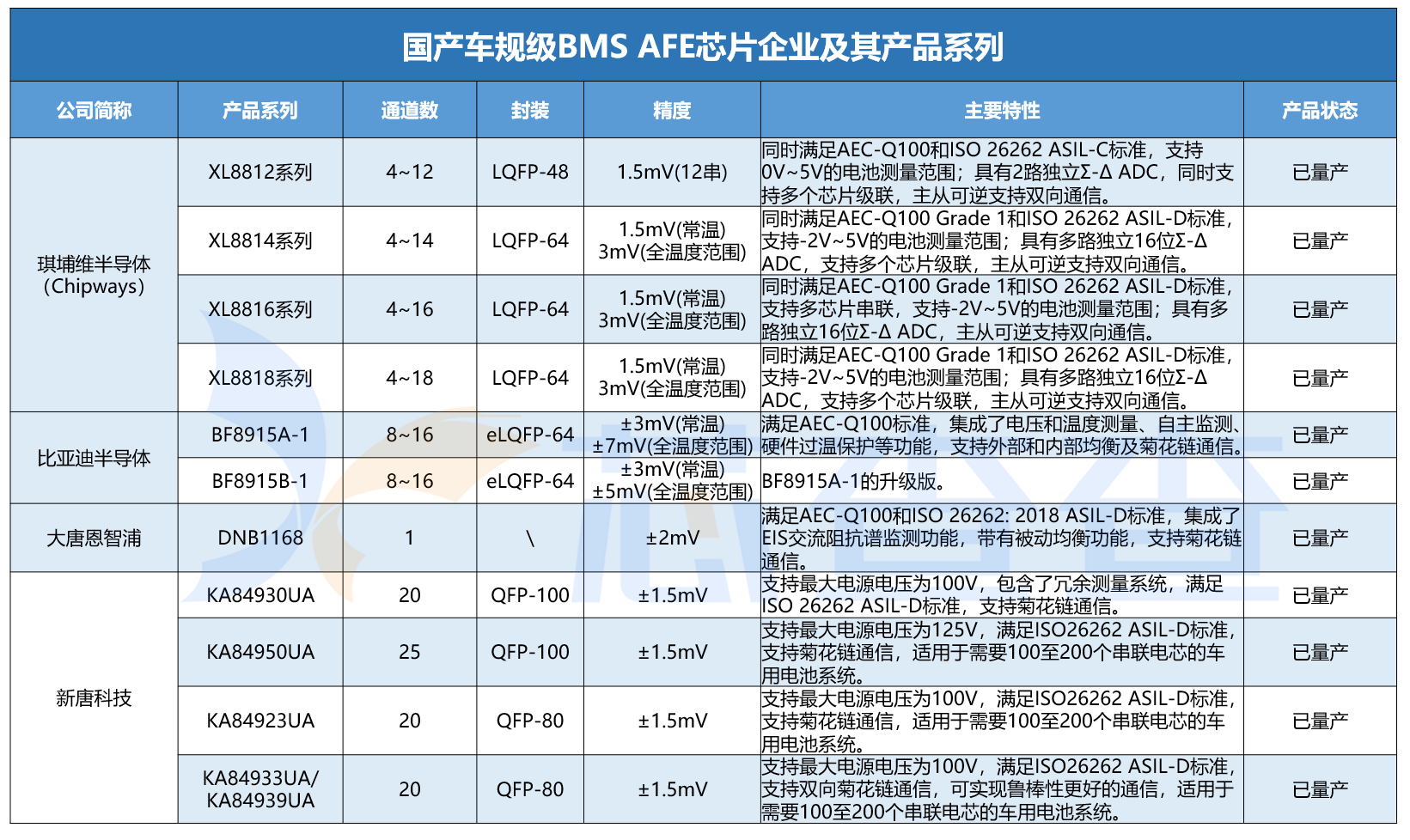

有哪些国产产品?

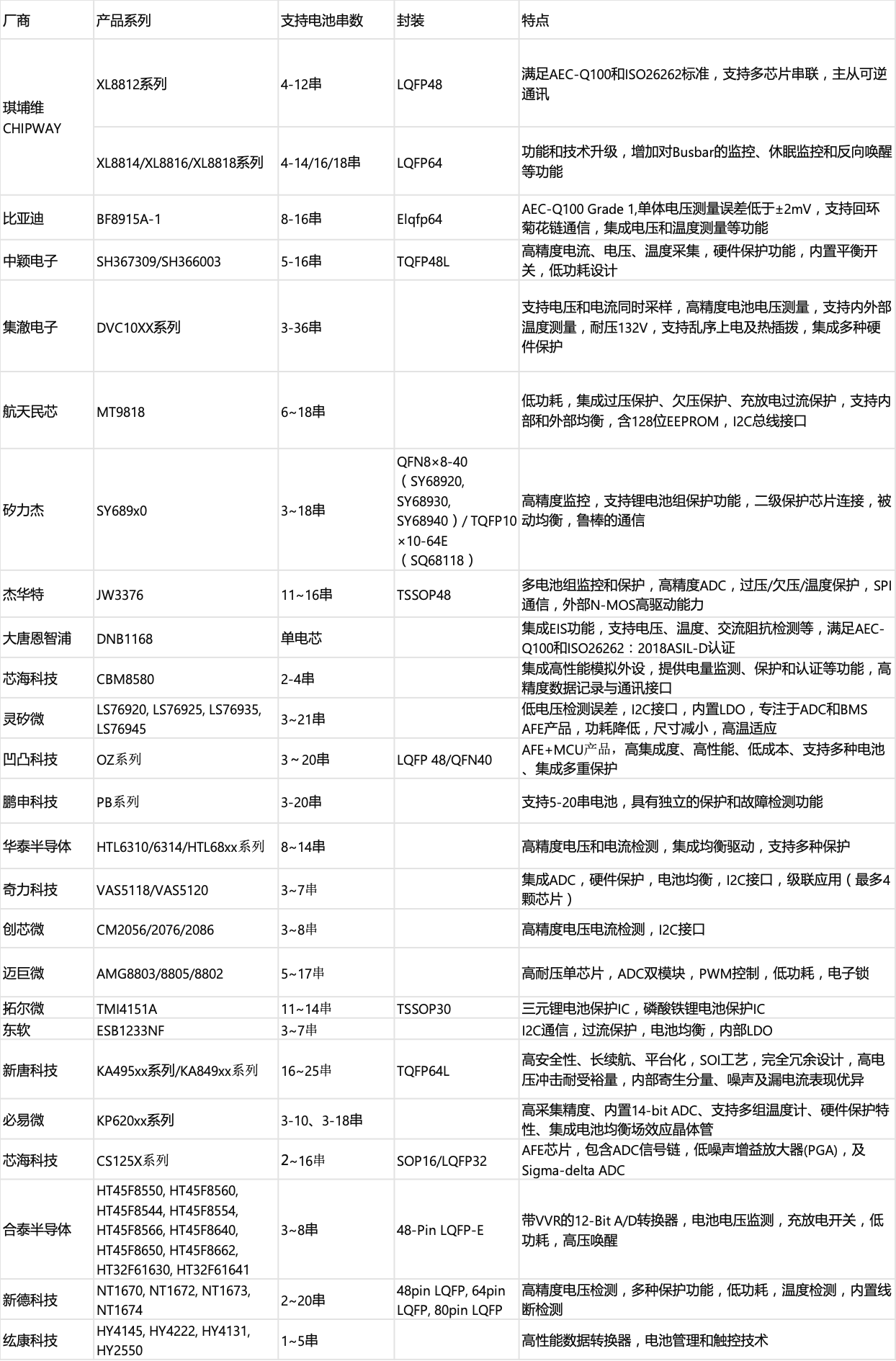

目前,国内主要玩家包括新唐科技、琪埔维、比亚迪半导体、大唐恩智浦(合资)、矽力杰、杰华特、拓尔微、南京集澈、中颖电子、创芯微、凹凸科技、华泰半导体、比亚迪、航天民芯、赛微微电、集澈电子等。与此同时,也有很多公司正在研发BMS AFE芯片中。
国产AFE芯片厂商汇总表(部分),图源|与非研究院整理
目前,国内公司的主要战场在于笔记本电脑、电动自行车、电动工具、扫地机器人以及小型储能市场,国内芯片厂商在加紧进行验证测试,正处于成长期。
在车规级产品方面,主要有四家国内公司拥有产品,包括新唐科技、琪埔维、比亚迪半导体、以及大唐恩智浦,此外也有很多国产产品正在过车规。
国产车规级BMS AFE芯片企业及其产品系列,图源|芯查查
据了解,国内终端厂商、锂电厂商都对国产芯片有着强烈需求,我们会针对头部客户推出其专属的定制化芯片,目前还处于产品的放量阶段,市场需求非常大。
随着国内厂商逐渐跟进,国产也即将开始新一轮的内卷。
