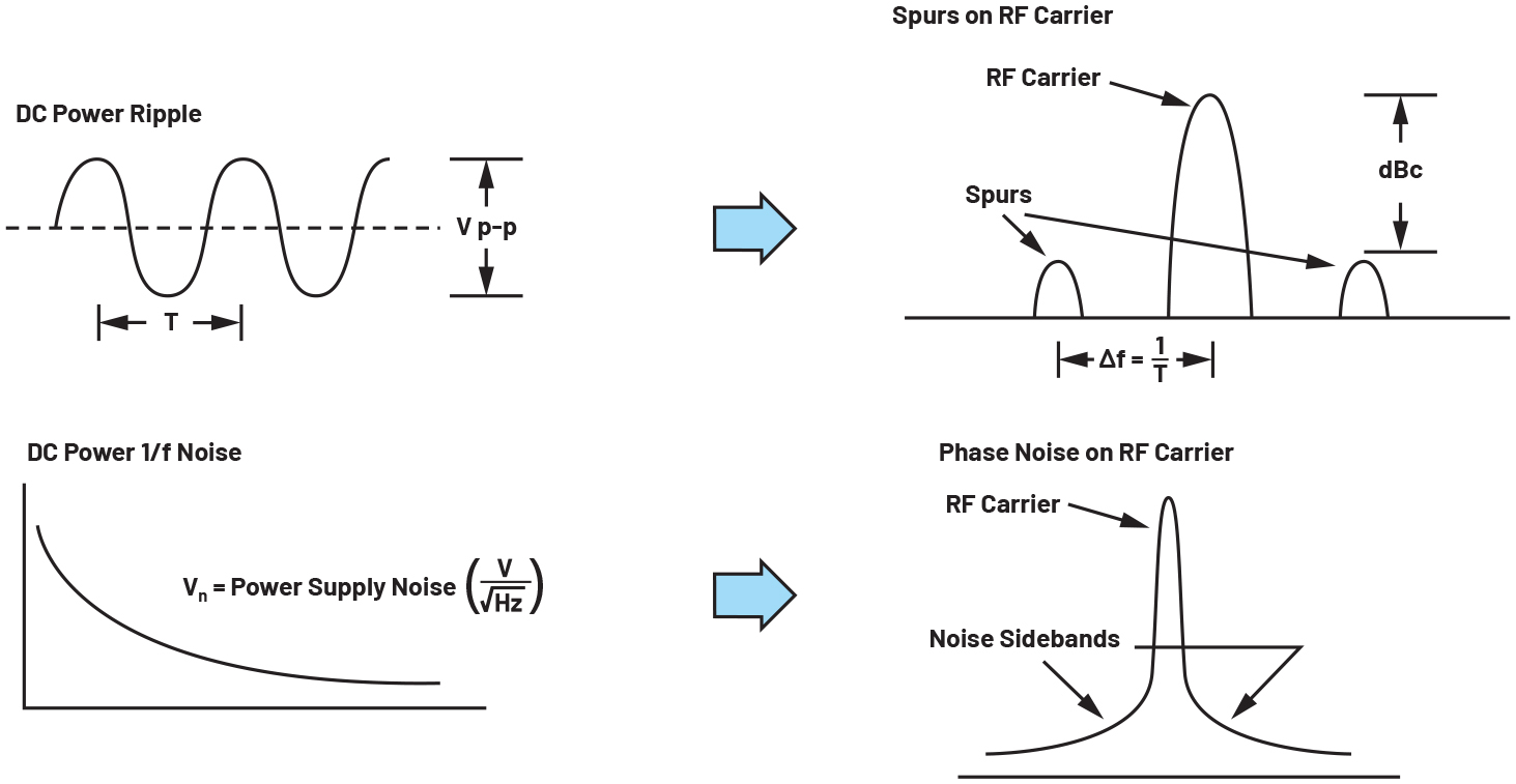

信号链的DC电源解决方案是导致相位噪声的一个重要成因,但它常被忽视。为信号链供电的电源轨上的任何噪音或波纹都可能在内部耦合。这会导致相位噪声增加,从而可能隐藏发送的带宽中的关键频率分量,或从载波中引入杂散偏移。这些杂散靠近载波,所以特别难处理,且因为严格的过渡频带要求,给滤波器造成很大挑战。
图2. 电源轨中的噪声及其对RF载波信号的影响。
许多不同的因素都会导致产生相位噪声。来源主要有三个,分别是白底噪声、散粒噪声和1/f,或者称为闪烁噪声。白底噪声是电流通过时,自由电子的随机热运动引起的。它类似于散粒噪声,这种噪声是因为电流的随机性能引起的。不同于白底噪声和散粒噪声,闪烁噪音会随频率变化。它源于半导体晶格结构中的缺陷,本质上也是随机的。闪烁噪声随着频率的增加而降低;所以,低1/f角频非常有用。典型的相位噪声曲线可以近似表示为各个区域,各区域的斜率为1/fX,其中x = 0时对应于白噪声区域(斜率 = 0 dB/十倍频程),而x = 1时对应于闪烁相位噪声区域(斜率 = –20 dB/十倍频程)。x = 2、3、4的区域更接近载波频率。

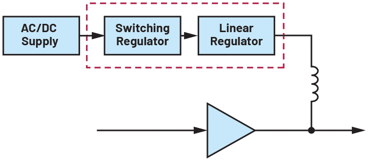

图3. RF信号链中的电源拓扑。
在RF信号链中,确保适当的偏置和为放大器提供电源可能具有挑战性,特别是在漏极电压也用作输出端口时。市面上有许多类型的电源解决方案和拓扑。具体需要哪种电源解决方案,取决于您的应用和系统要求。本实验采用低压差(LDO)线性稳压器和降压开关稳压器采集数据,如图3所示。降压开关稳压器是一种典型的解决大压降的解决方案,效率高,工作温度低。开关电源可以将更高的电压(例如12 V)降低至更常用的芯片级电压(例如3.3 V和1.8 V)。但是,它们可能给输出电压带来严重的开关噪声或纹波,导致性能大幅下降。LDO稳压器也可以降低这些电压,且噪声更低;但是,它们的功耗主要表现为热量。当输入电压和输出电压之间的差值较小时,使用LDO稳压器是一个不错的选择,但当连接环境热阻θJA超过30°C/W时,从FPGA和ASIC获取的大电流会导致LDO稳压器的性能迅速下降。

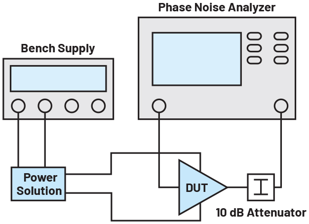

输入信号扫描100 MHz、200 MHz、500 MHz,以及1 GHz至10 GHz的频率。选择10 Hz至30 MHz频率偏移,分析了相位噪声。测试设置如图4所示。输入RF信号由Rohde & Schwarz FSWP50相位噪声分析仪从内部生成。这款振荡器性能出色,使用它是因为能清楚表现电源导致的附加相位噪声或调制杂散。
图4. 本实验使用的测试设置的简化框图。
使用两个ADI放大器产品来表示RF信号链中的一个模块。

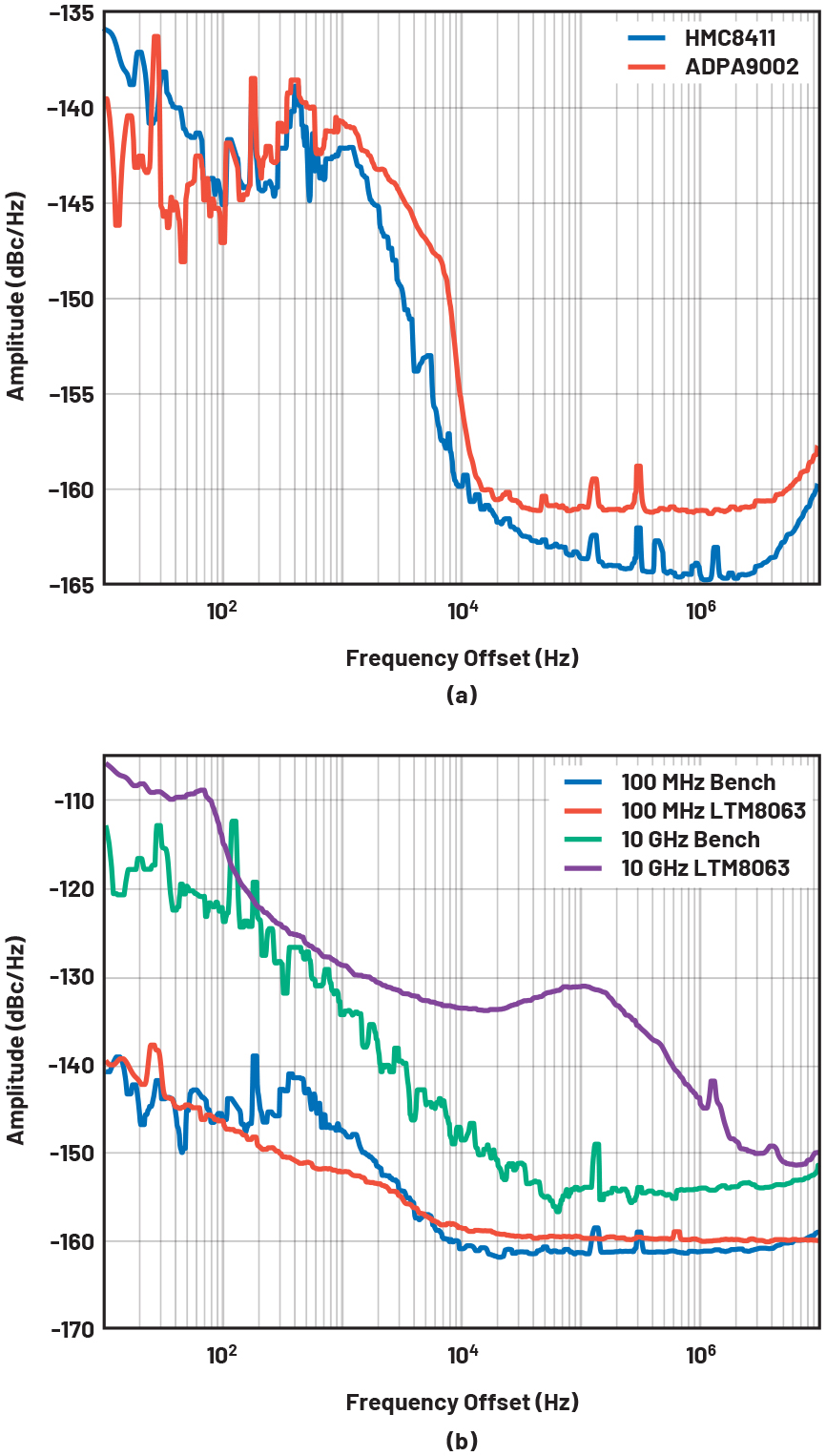

图5比较在由LTM8063和试验台电源供电时,功率放大器的相位噪声响应。可以看到,在超过1/f频率后,功率放大器的性能稍微降低。功率放大器消耗更多供电电流,所观察的相位噪声大约增加2 dB至4 dB。
图5. (a) HMC8411和 ADPA9002 在2 Ghz时的性能,(b)试验台和LTM8063供电的ADPA9002在两个不同的输入频率下的相位噪声响应。

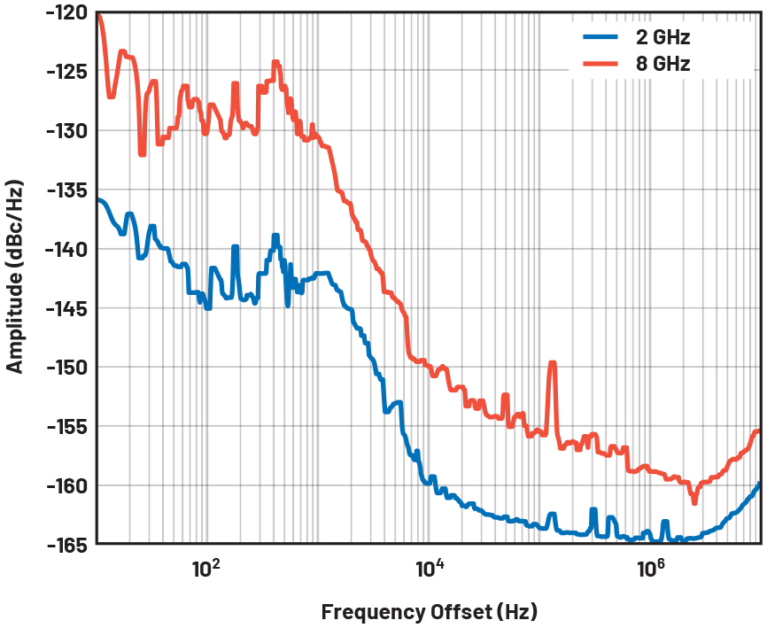

图6显示在输入频率为2 GHz和8 GHz时, HMC8411 的相位噪声响应。响应紧随其后,共模相位噪声/频率关系如公式3所示:
Equation 3
图6. HMC8411与LTM8063的相位噪声响应,显示相位噪声/频率关系。
这种关系表明,输入频率每增加一倍,相位噪声大约增加6 dB。可以看出,频率增大4×时,在10 Hz至100 Hz频率偏移下,相位噪声大约增加12 dB。

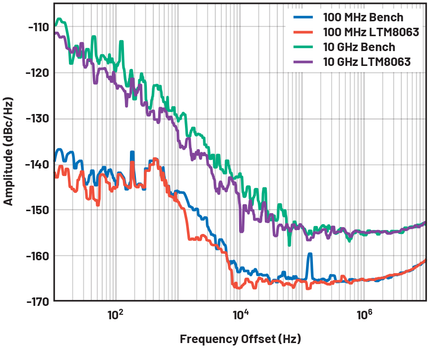

图7显示在由LTM8063供电和由试验台电源供电时,HMC8411在100 MHz和10 GHz时的相位噪声响应。试验台电源相位噪声响应被用作判断某些电源解决方案性能的基准。与试验台电源相比,LTM8063在多种频率下都具有出色性能,宽带本底噪声仅增加约2 dB。
图7. 由试验台和LTM8063供电的HMC8411在两个不同的输入频率下的相位噪声响应。

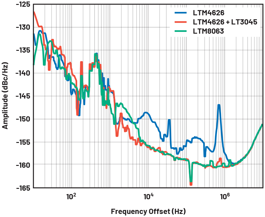

一般会采用大电流模块(例如LTM4626)作为主电源,以便配电网络根据各个电路模块的要求降压。从图8中,可以看到LTM8063与级联LT3045超低噪声LDO稳压器的LTM4626的相位噪声性能相似。如果LTM8063提供的电压和电流输出能满足设计要求,该电源解决方案可以节省大幅成本和电路板空间。
图8. 采用各种电源解决方案时,HMC8411的相位噪声响应。fc = 5 GHz。

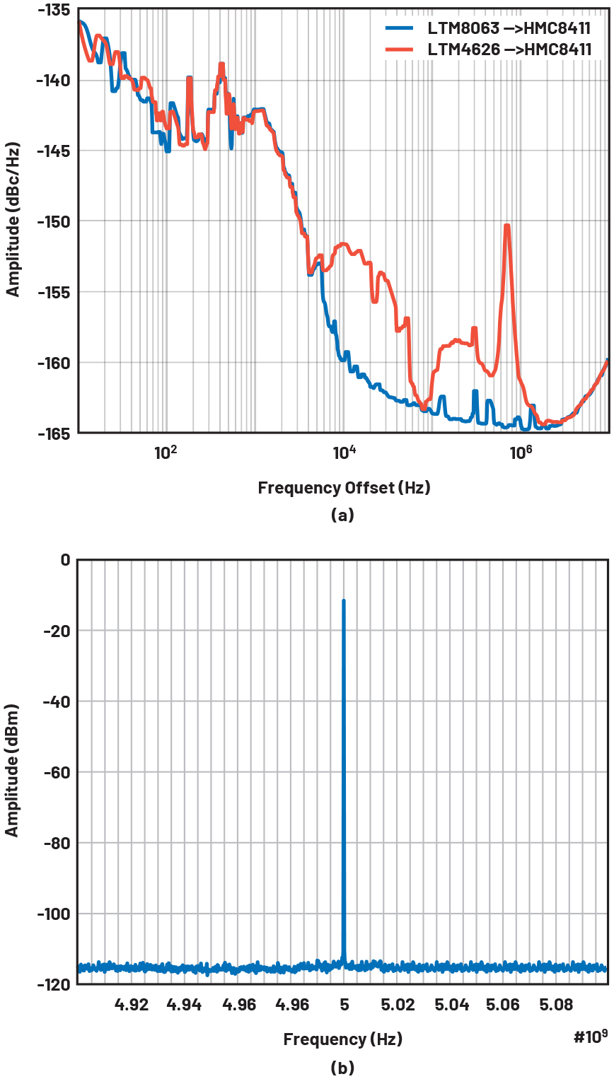

从图9a可以看出,开关电源在不同频段下,可以表现出明显不同的行为。对于5 kHz以下的功率LNA相位噪声,LTM8063和LTM4626对它的影响可忽略不计,这一点上两者相似,但在5 kHz以上,两者之间的表现相差很大。LTM4626针对高端数字产品设计和优化。这些器件通常需要高效率和快速的瞬态响应,因此它们的电源可能具有极低的无源阻抗、快速开关边缘率、高控制环路增益和带宽等特性。这些特性会在输出电压中产生几毫伏的扰动。虽然这些扰动在数字系统中无关紧要,但却会降低信号链产品的性能。尽管如此,使用LTM4626,SFDR为102.7 dB时,输出频谱中没有明显的杂散,如图9b所示。但是,LTM8063是针对低噪声(EMI和输出)设计的,会在信号链应用中优化其性能。它具有很好的低频稳定性、很小的输出扰动,在开关基波及其谐波上的噪声更小。
图9. (A)由不同开关稳压器供电的HMC8411在5 Ghz的相位噪声响应,(b)由LTM4626供电的HMC8411的频谱中没有杂散
