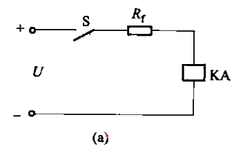

在继电器回路串接一个附加电阻Rf,当Rf等于继电
器KA线圈的电阻R时,时间常数可减小一半,吸合时间也可相应减小。图6-27 (b)在Rf
上再并联一只电容。在刚加上电源时电容C相当于短路,电源电压全部加干线圈两端,从
而使吸合时间更为缩短。电流稳定后,电容C不再起作用,稳定电流仍为原来的数值。这
种办法也可称为强行励磁。
