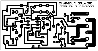

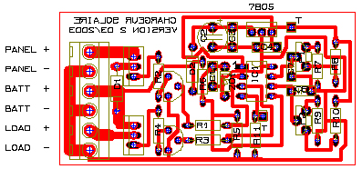

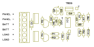

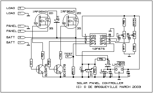

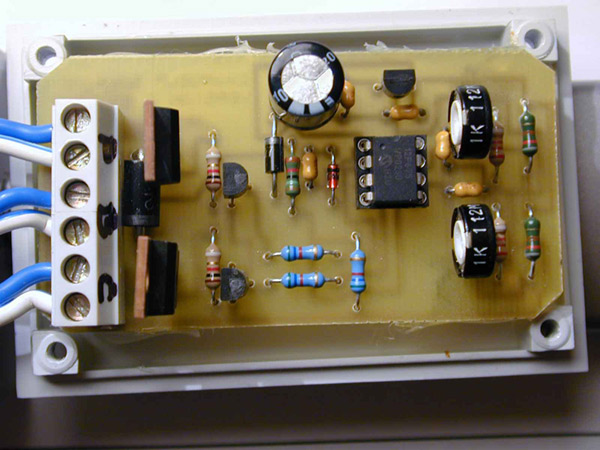

本项目的目的是实现一个太阳能电池板控制器。最初为帆船开发,目标是控制连接至32瓦太阳能电池板的12伏铅酸电池的充放电水平并对其进行保护。
该项目基于12F675微控制器,并使用HEXFET来切换负载和太阳能电池板。程序使用PROTON+开发,目前约有10台这样的小型设备在无任何问题的情况下运行。使用PIC处理器可以广泛访问负载的使用方式(带或不带过压保护)或控制器在充满电水平达到时的反应方式。这提供了许多改进可能性。
