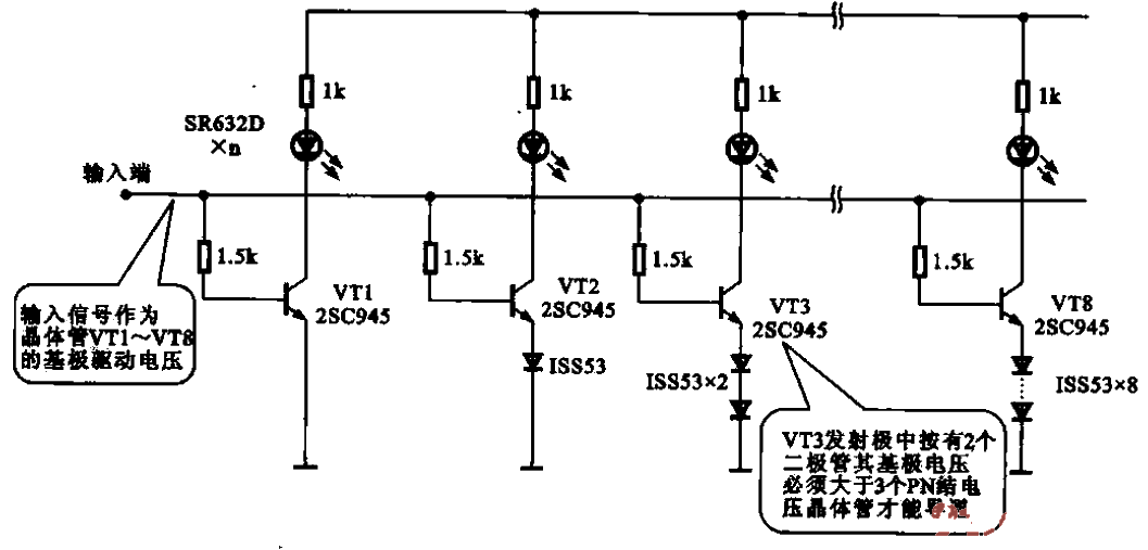

所示是信号电平状态显示电路,例如可作音响的电平显示,多毁发光二极管分别由多组晶体
管驱动电路构成,每个驱动晶体管发射极串接的二极管数量不同,驱动晶体管对驱动信号的电平的要求不
同。发射极串接的二极管越多,其基极的信号电平必须高于多个二极管的结电压才能使晶体管导通。输入
信号电平越高,显示二极管发光的数量也越多。
