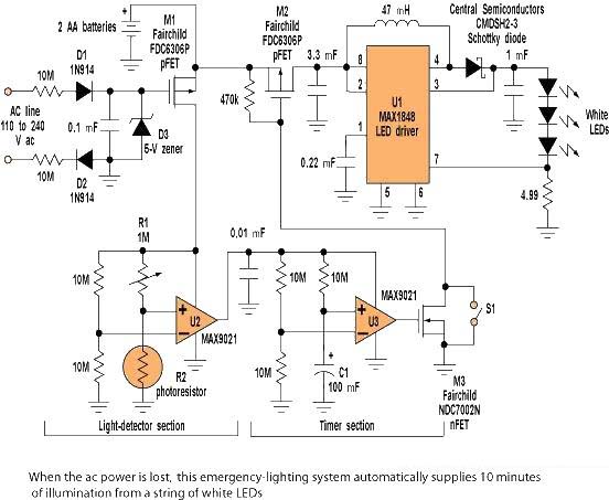

出人意料的临时停电常常使人们陷入完全黑暗之中。不论是医院、剧场或家庭,这种情况都需要可自动启动的紧急照明系统。首选的紧急照明光源是白光LED,作为白炽灯的一种紧凑且高功效的替代品,该产品正在得到普及(见图)。
D1和D2实现对交流电压的整流,D3把得到的直流电压限制在5V左右。当交流功率消失时,M1门上的电压(通常为5V)下降到0并导通M1,M1把功率从电池发送到光检测器部分。
R2是一种镉硫化物光电阻,在从白天到黑夜的光亮度变化范围内,该电阻从千欧级变化到兆欧级。R1用于调节光亮度阈值。在光线昏暗时,U2输出逻辑高电平并向基于U3的定时器部分供电。U3导通M2和M3,M2和M3导通U1和LED。
同时,电路向C1充电。当C1上的电压达到VCC/2时,定时器终止并关断M2进而关闭LED以节省电池能量。如果C1为100µF,该LED在黑天停电后大约保持10分钟,如不希望限时可通过闭合S1来导通LED。
在正常供电时电池的泄漏电流约为1µA。典型的AA号电池的容量约为2000mA小时,在泄漏电流为1µA时待机时间超过200年。在停电且定时器已终止的工作期间,对于图中所示的R1-R2数值,待机电流约为7µA,即使按这个泄漏率计算,待机寿命也超过典型电池10年保存期限的3倍。从交流电源拽取的电流约为6µA,或者说,120V交流电压下电流低于1mW,而从电池拽取的电流约为100mA(当LED导通时)。
