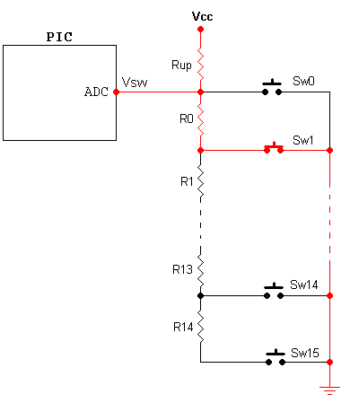

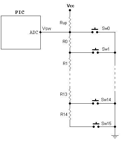

多个开关使用单个PIC输入
有许多技术可以将多个开关连接到PIC微控制器。这种技术只需要一个ADC引脚来检测电压水平,当每个开关被按下时,每个开关对应一个电压。例如:如果我们需要用10位PIC连接16个开关。
