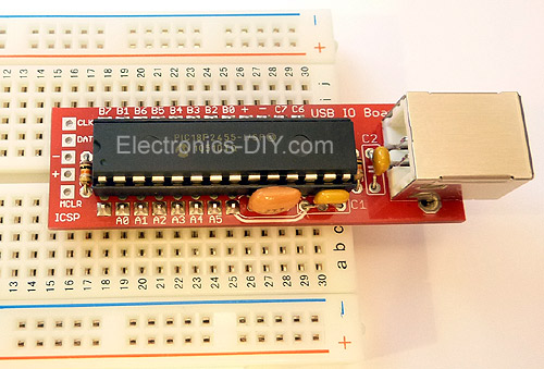

USB电压表是一种基于PC的双通道电压表,围绕PIC18F2455 / PIC18F2550微控制器构建,可测量从0.00V到500.00V的电压,分辨率为10mV。USB电压表通过标准USB连接将测量数据发送到PC,在计算机显示器上显示数据。USB电压表是自供电的,从USB端口汲取非常少的电流。电压读数通过附带的USB电压表软件显示。
USB电压表规格
电压输入范围:0 - 500V
电压输入通道:2
电压分辨率:10mV
电源供应:5V(USB供电)
PCB尺寸:18mm x 59mm / 0.7英寸 x 2.3英寸
USB电压表组件列表
已编程的PIC18F2550微控制器
USB电压表PCB
12针镀金接头
8针镀金接头
28针IC插座
USB Type B连接器
20MHz晶体谐振器

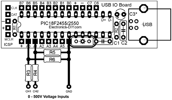

C1 - 470nF电容器(474)
C2 - 100nF电容器(104)
C3 - 10uF / 35V电容器
R1, R2 - 10K微电阻(棕黑橙金)
R3, R4 - 100K 1%电阻(棕橙黑黑棕)
R5, R6 - 6.8K 1%电阻(蓝灰黑棕棕) - 用于测量高达70V的电压
R5, R6 - 1K 1%电阻(棕黑黑棕棕) - 用于测量高达500V的电压

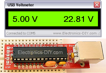

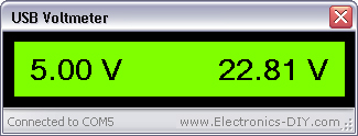

USB电压表软件
USB驱动程序安装后,启动USB电压表软件。一旦USB电压表板插入,USB电压表软件将自动在后台建立与COM端口的连接,并显示来自两个输入通道的电压读数。

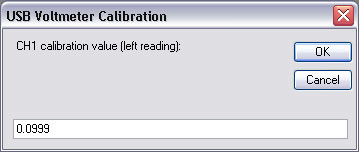

USB电压表软件校准
为了最高精度,两个输入通道的读数可以通过电压表软件进行校准。在软件中按下’ESC’键将为每个通道调出类似窗口。
如果测量高达500V的电压,为R5和R6安装1K电阻。1K电阻的默认校准值为0.67
如果测量高达70V的电压,建议为R5和R6安装6.8K电阻。这样做将在十进制值中提供更高的稳定性和电压分辨率。6.8K电阻的默认校准值为0.0999
输入校准值后,按Enter键或单击OK按钮保存设置。
为了最高精度,可以稍微增加或减少校准值。只需将已知电压连接到输入,并将USB电压表的电压与商用电压表匹配。

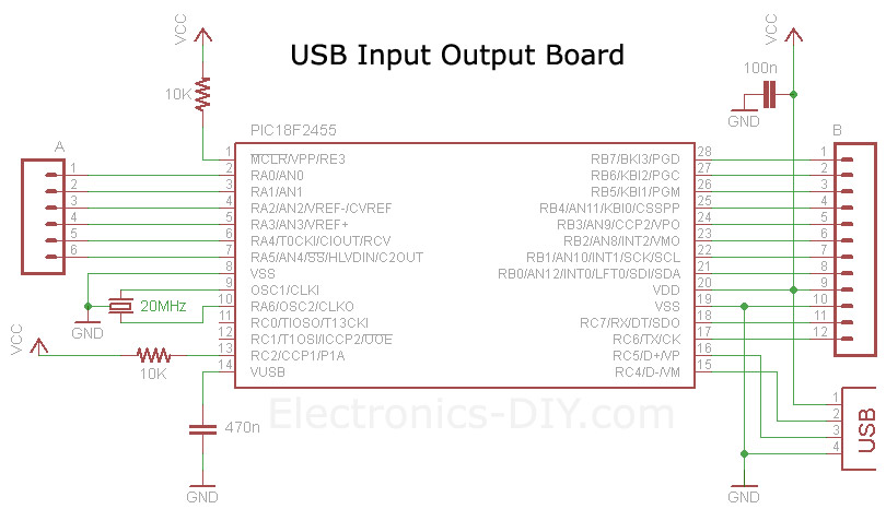

USB电压表板原理图
