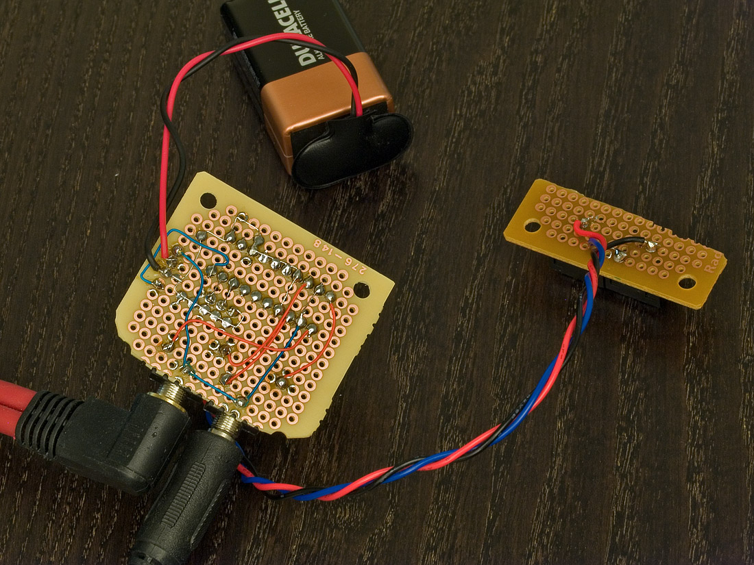

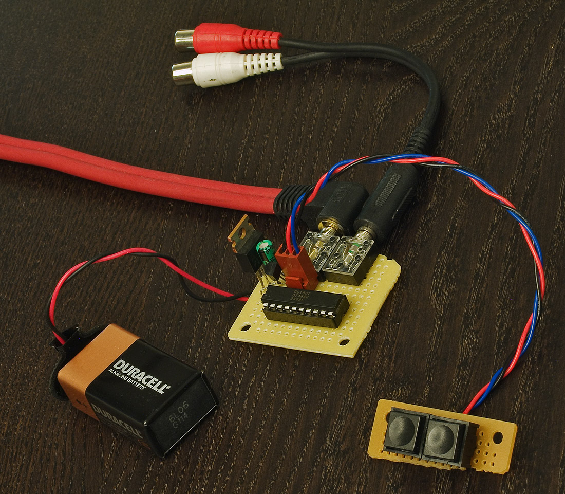

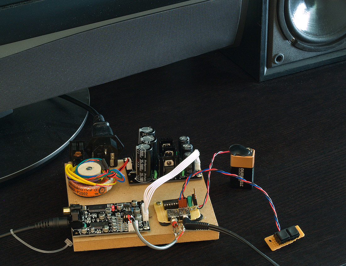

DS1802 芯片成本几美元且不需要CPU!其独特之处在于使用简单的上/下/静音按钮。对于DIY爱好者来说非常容易处理。而且他们以DIP格式制造该芯片,也便于我们点对点布线的人处理。
我想如果你需要5.1声道,你可以将三个这样的芯片组合在一起,并将按钮以纯线或并行方式连接。只要它们都在相同的“冷”启动时间上电,它们就会保持同步。
