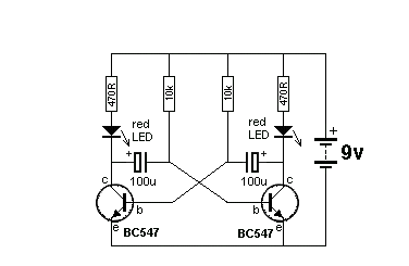

互补对称无稳态多谐振荡器
对于电子爱好者来说这个电路是比较熟悉的,它就是互补对称无稳态多谐振荡器。当左右元件取值一样时,波形占空比为50%,两个发光二极管点亮的时间相同。
如图取值,电路的振荡频率约为0.5秒,两个发光二极管会交替闪烁,你可以更改两个100u电容来改变频率。

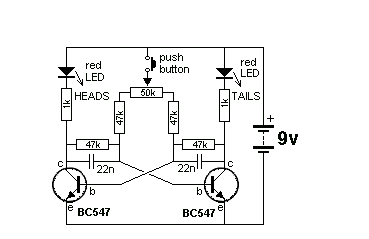

随机单稳态
第一个电路是无稳态,如果稍作改动,就能成为一个单稳电路,本电路中被设计成随机的单稳态,通过一个按钮控制。
当按钮被按下时,电路会以很高的速率振荡并使两个LED指示灯亮起。当按钮被释放时,将保持点亮一个LED,随机性为50%。调节50k可变电阻将改变占空比,及改变随机性。
