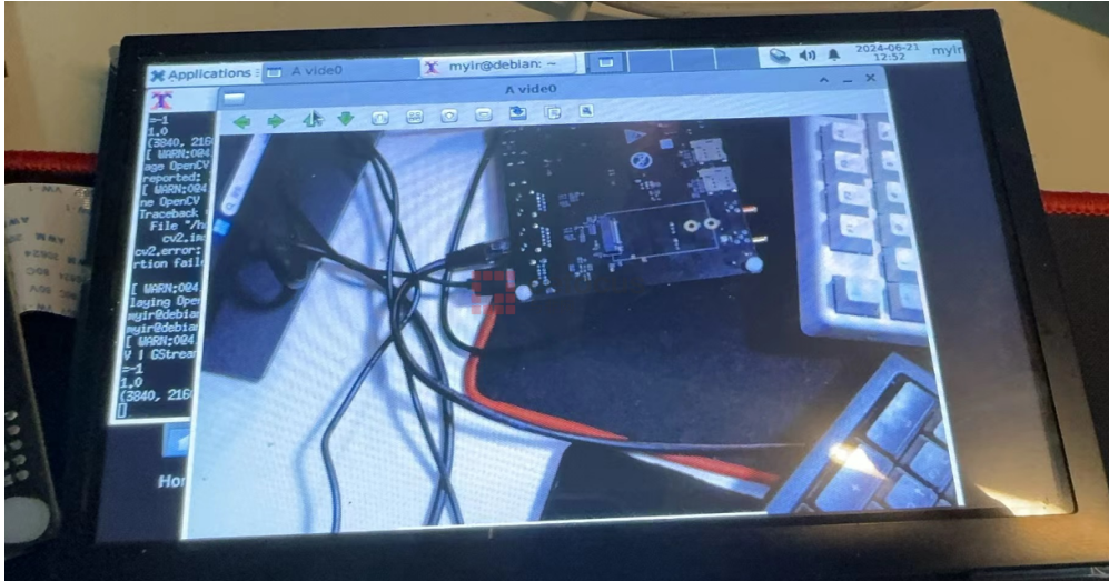

OpenCV提供了一个非常简单的接口,用于相机捕捉一个视频(我用的电脑内置摄像头)
1、安装python3-opencv
apt install python3-opencv

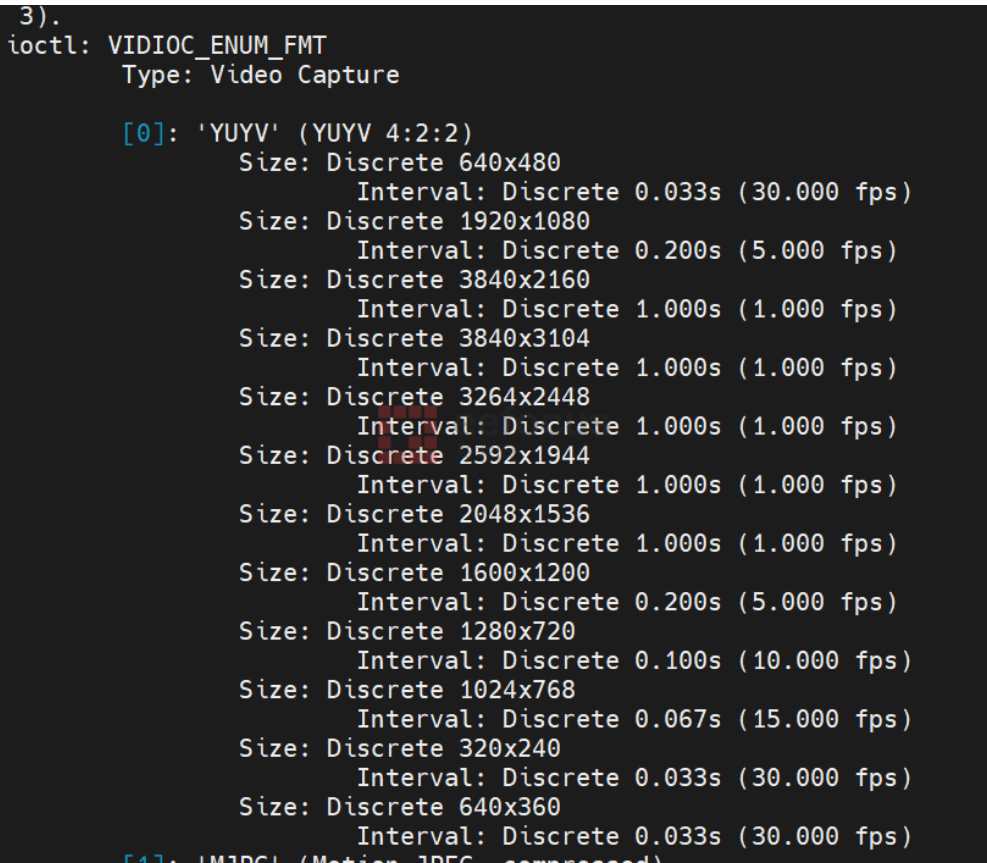

2、查看摄像头支持的格式与分辨率
root@debian:~# v4l2-ctl --device=/dev/video0 --list-formats-ext
image.png?imageView2/2/w/550
经测试,只能支持640*480
为此建立opencv_test.py
import cv2
video = cv2.VideoCapture(0)
设置相机参数
video .set(cv2.CAP_PROP_FRAME_WIDTH, 1280)
video .set(cv2.CAP_PROP_FRAME_HEIGHT, 720)
while True:
ret, frame = video.read()
cv2.imshow('A video', frame)
c = cv2.waitKey(1)
if c == 27:
    breakvideo.release()cv2.destroyAllWindows()
保存后执行”python3 opencv_test.py

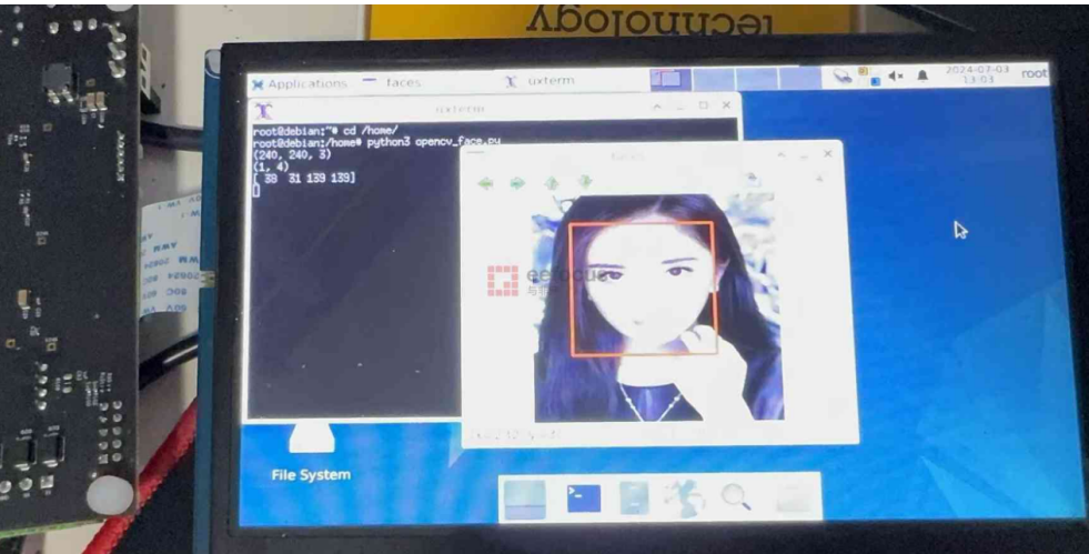

【获取检测人脸的图片】
我在百度上找到了**的图片,并把它也上传到开发板。
【编写检测代码】
import numpy as np
import cv2 as cv
if __name__ == '__main__':
# (6) 使用 Haar 级联分类器 预训练模型 检测人脸
# 读取待检测的图片
img = cv.imread('yanmi.jpg?imageView2/2/w/550')
print(img.shape)
    # 加载 Haar 级联分类器 预训练模型
model_path = 'haarcascade_frontalface_alt2.xml'
face_detector = cv.CascadeClassifier(model_path)  #
# 使用级联分类器检测人脸
faces = face_detector.detectMultiScale(img, scaleFactor=1.1, minNeighbors=1,
                minSize=(30, 30), maxSize=(300, 300))
print(faces.shape)  # (17, 4)
print(faces[0])  # (x, y, width, height)
# 绘制人脸检测框
for x, y, width, height in faces:
cv.rectangle(img, (x, y), (x + width, y + height), (0, 0, 255), 2, cv.LINE_8, 0)
# 显示图片
cv.imshow('faces', img)
cv.waitKey(0)
cv.destroyAllWindows()
【实验效果】
运行程序后,可以正确地识别,效果如下:
