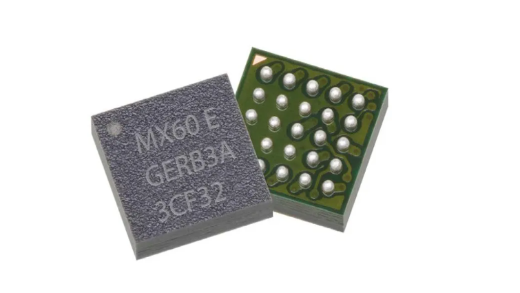

MX60千兆以太网非接触式连接解决方案是无线收发器,可提供高速固态无线连接,以取代传统的机械连接器。为了简化设计,MX60千兆以太网非接触式设备提供了内置天线,并且非常适合在高振动应用和严苛环境中保持稳健性。
image.png?imageView2/2/w/1000
▲MX60千兆以太网非接触式连接解决方案
特色优势
不受蓝牙、Wi-Fi或无线充电器干扰的影响,使其成为可靠的非接触式连接方式。
60 GHz无线传输
简化将无线技术融入产品的过程
内置天线,方便设计和组装
支持其它无线技术无法实现的应用。每个线对提供1到5.4 Gbps传输速率
高速率
功耗为毫瓦级而非瓦特级
低功耗

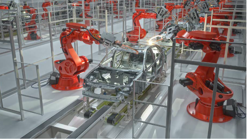

▲工业自动化系统

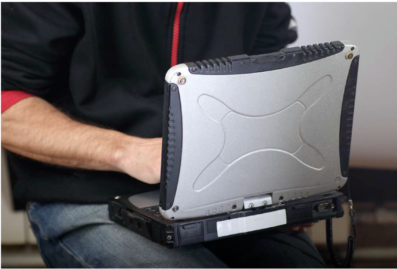

▲加固型网络系统

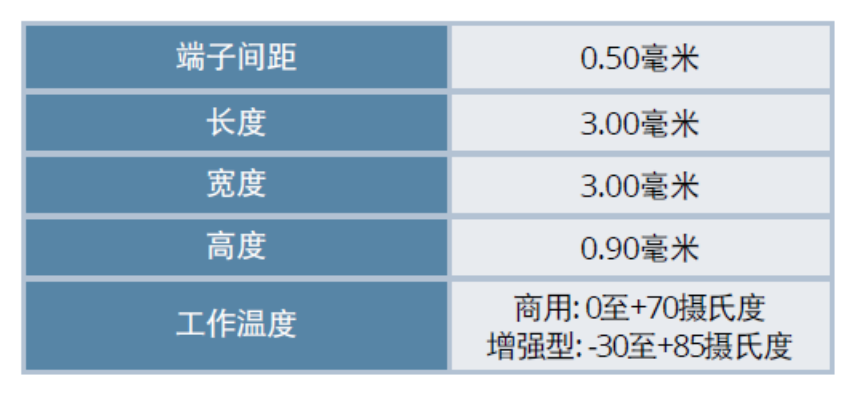

机械参数
端子间距(焊球):0.50毫米。对配高度:0.90毫米
宽度:3.00毫米
长度:3.00毫米
物理参数
25焊球 VFBGA
(超微细球栅阵列)
工作温度:
商用:0至+70摄氏度
增强版:-30至+85摄氏度
