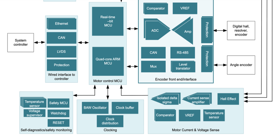

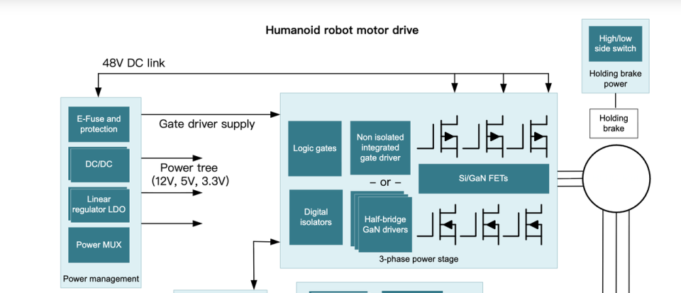

从系统结构看,典型的人形机器人电机驱动单元通常由48V直流母线供电,核心包括三相逆变功率级、栅极驱动器、电机控制MCU、电流与电压检测模块、电源管理单元以及多种通信与安全监测电路。
电机类型以无刷直流电机(BLDC)或永磁同步电机(PMSM)为主,位置反馈通常来自数字霍尔、编码器或旋变传感器,用于实现高精度的转子角度检测和闭环控制。
系统控制器需要在极短的时间尺度内完成电流采样、坐标变换、转矩计算和PWM调制,以保证关节运动的平顺性和响应速度。
在功率级设计方面,人形机器人普遍采用三相逆变拓扑,由Si MOSFET或GaN功率器件构成半桥结构。
随着关节驱动对效率和体积的要求不断提高,GaN器件因其高开关速度和低导通损耗,正在逐步进入高端人形机器人平台。
高频开关虽然有助于减小磁性器件体积、提升系统功率密度,但也会带来更强的共模噪声和电磁干扰,因此栅极驱动器必须具备高共模瞬态抗扰度(CMTI)以及完善的保护机制,包括欠压锁定、过流保护、短路保护和防直通控制等功能。
非隔离和隔离式栅极驱动器会根据系统安全等级和成本要求进行选择,在多关节分布式驱动架构中,隔离方案更有利于降低地环路干扰并提升系统可靠性。
精确的电流与电压检测是实现高性能运动控制的关键。
人形机器人在执行精细操作时,对低电流区间的测量精度尤为敏感,因为微小的电流误差会直接转化为转矩误差,进而影响末端执行器的稳定性和手部操作精度。

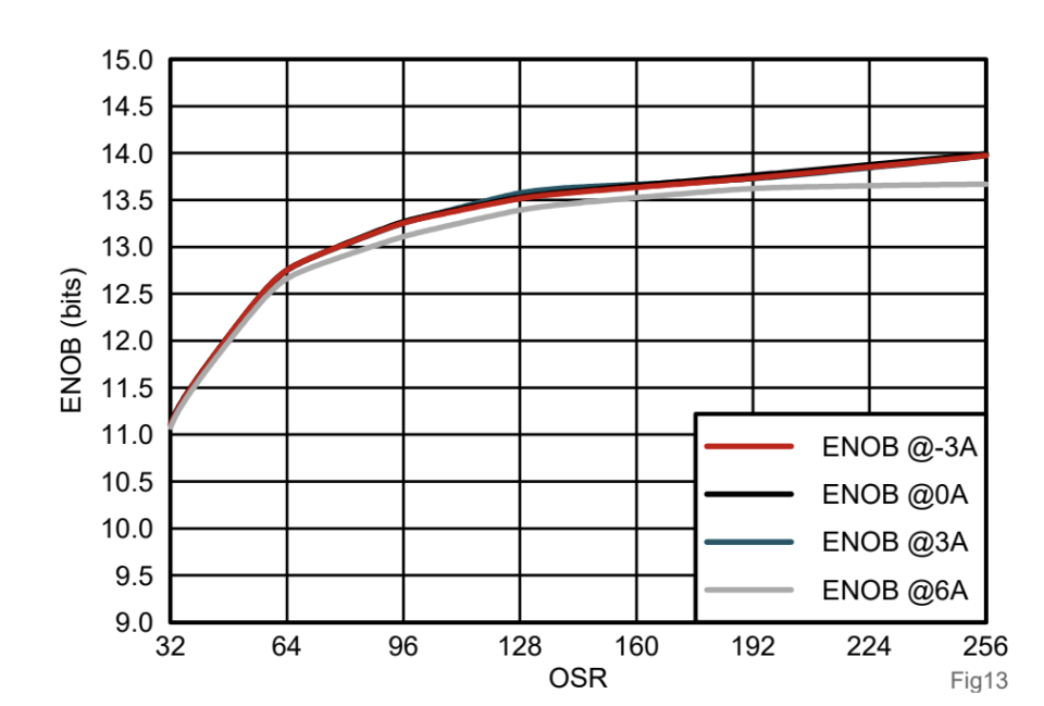

传统的非隔离式模拟电流检测方案在高dv/dt环境下容易受到开关噪声干扰,而功能隔离式ΔΣ电流和电压调制器通过数字化隔离接口,将高压侧信号转换为抗干扰的数字数据,可在高共模瞬态环境中保持稳定精度。
相比8~11位有效分辨率的传统方案,12~14位ENOB的隔离式感测器能够显著提升低电流区间的测量能力,使控制系统在低速、轻载和精细动作场景下仍能保持高稳定性。

在电源管理方面,人形机器人通常需要多路稳压电源,包括12V、5V、3.3V等,用于分别为功率级、控制MCU、传感器和通信模块供电。
高效率的DC/DC转换器、LDO稳压器以及电源MUX、电源eFuse等保护电路共同构成完整的电源树结构。由于人形机器人多采用电池供电,系统对能效极为敏感,任何额外的损耗都会缩短续航时间并增加热管理负担。
因此,电源系统不仅要具备高转换效率,还要具备良好的瞬态响应能力,以应对电机加速、急停和负载突变带来的电流冲击。
安全性是人形机器人电机驱动设计中不可忽视的核心要素,集成独立的安全MCU、电压监控器、看门狗、时钟监测和温度传感器,用于实时监控功率级和控制系统的运行状态。
一旦检测到过流、过压、过温或控制异常,安全系统可以在数百纳秒级别内关闭栅极驱动器,从而避免功率器件和电机损坏。
快速隔离式比较器在这里发挥着关键作用,其亚微秒级的响应速度能够在短路或直通事件发生初期就切断能量路径,大幅降低系统风险。
在通信与系统集成层面,人形机器人电机驱动模块需要与上位控制器保持高速、低延迟的数据交互,用于下发运动指令,还承载着状态反馈、诊断信息和安全信号。
多关节系统中,驱动器往往以分布式方式部署在各个关节附近,这对通信可靠性、抗干扰能力以及时钟同步提出了更高要求。
高稳定性的时钟源和时钟分配网络有助于保证多轴运动的时间一致性,避免由时序偏差引发的振动或控制误差。
