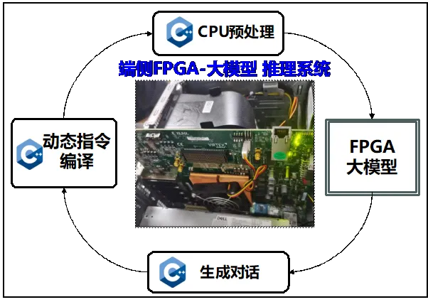

1.png?imageView2/2/w/1000
图3:端侧FPGA-大模型 推理系统
最终,整个设计成功部署在AMD Xilinx VCU128 FPGA上。与GPU相比,该系统的吞吐量提高了1.91倍,能效提高了7.55倍;与最先进的FPGA加速器FlightLLM相比,整体性能提升了10%到24%。该成果有望应用于新一代具身智能机器人、手机AI大模型等应用场景中。
