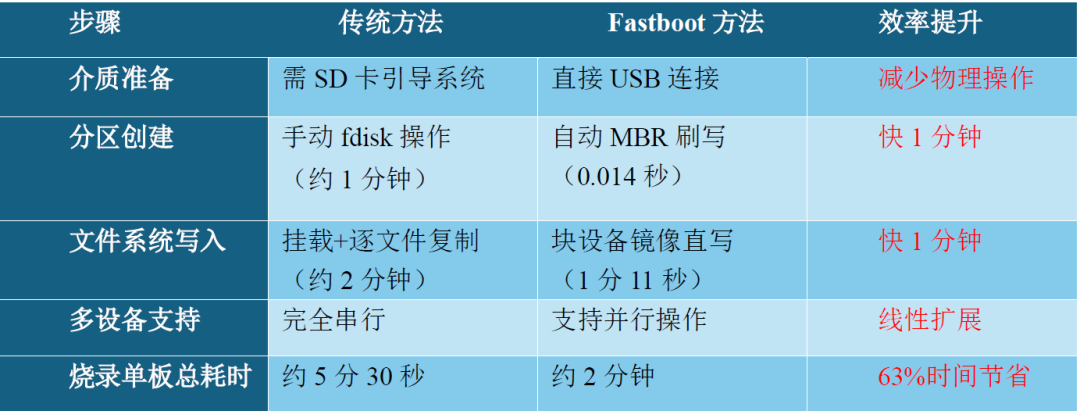

在基于RZ/G2L MPU的过程中,传统eMMC烧录流程效率成为生产瓶颈——单板烧录耗时约5分30秒,严重制约批量生产效率。针对这一痛点,我们创新性地推出了双阶段混合烧录方案,巧妙结合SCIF与Fastboot技术优势,实现了多设备并行烧录,大幅缩短了整体耗时。
双阶段技术架构
01Bootloer烧录阶段
通过SCIF接口批量写入U-Boot至多块主板eMMC
支持并行操作,避免单板串行等待
02系统镜像烧录阶段
配置U-Boot启用Fastboot over USB功能
PC端Fastboot工具同时操控多块主板,实现分区创建、内核及文件系统并行写入
效率对比:提升显著
e0ce4422-c046-11f0-8c8f-92fbcf53809c.png?imageView2/2/w/1000
