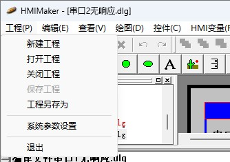

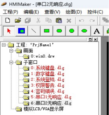

1、使用HMIMaker软件创建工程,选择后点击左上角工程后点击【新建工程】。
wKgZPGkxOWSALN1NAADmh_jGQd0467.png?imageView2/2/w/1000

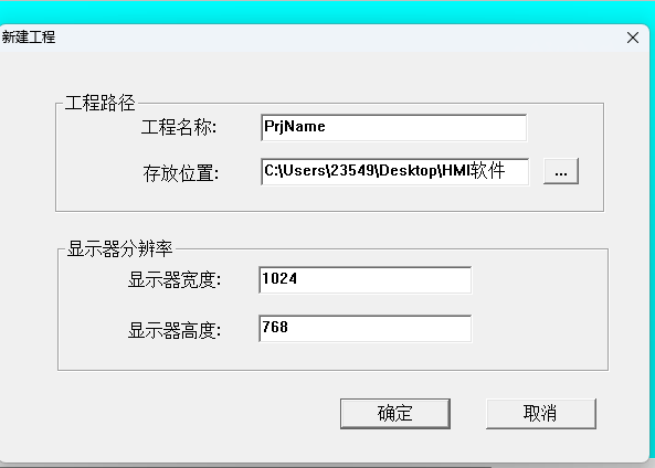

编辑工程名称后将该新建文件储存至【测试1】,工程名称可自定义。显示器分辨率中显示器宽度、高度保持默认不变,点击【确定】。
wKgZPGkxOg-AaJj1AAAoJKCKY9k727.png?imageView2/2/w/1000

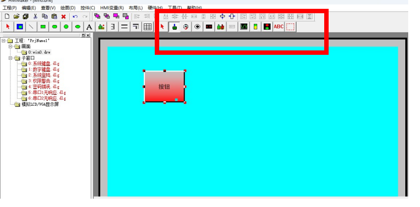

点击左侧画面【0:win0.dr]后点击框内所需硬件
wKgZPGkxOtOAVpAXAAj91INeZb0643.png?imageView2/2/w/1000
在下方显示屏内拉动,则可以添加任意硬件,如图所示为新建按钮。
wKgZO2kxOuKAGV9JABYeFrCf6tQ721.png?imageView2/2/w/1000

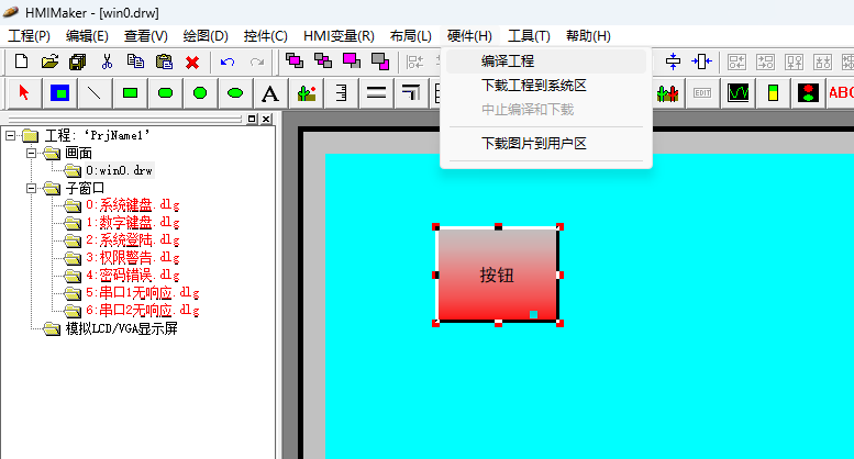

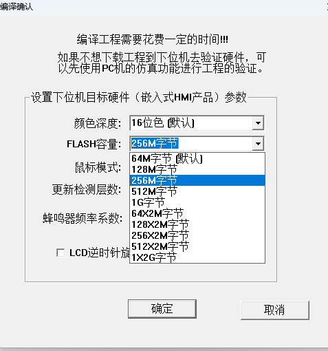

添加完成后则可以点击硬件【编译工程】,将FLASH容量改为256M字节,其余默认不变,点击【确定】。
wKgZPGkxO1KABjYCAABslMaNoSQ617.png?imageView2/2/w/1000
wKgZO2kxO16AeoyFAAA-Iu7LJIo011.png?imageView2/2/w/1000

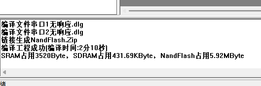

等待编译工程,显示【编译成功】,则完成。
wKgZPGkxPG2AKVR5AAAWr6i_x_Y042.png?imageView2/2/w/1000

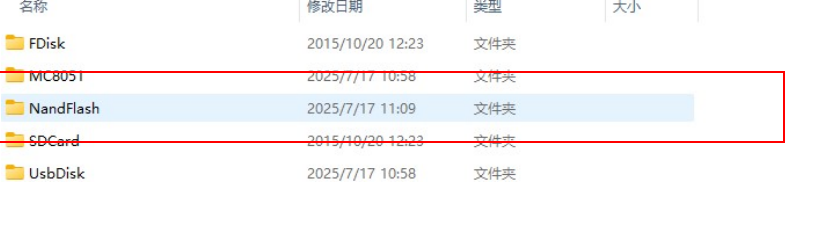

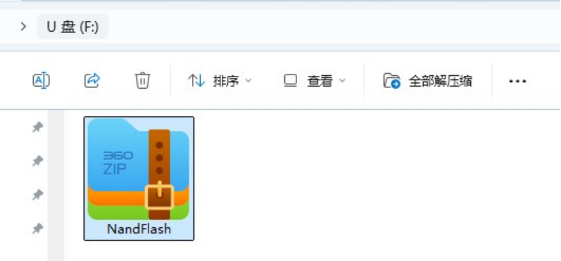

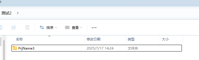

打开桌面测试文件夹,打开PrjNae3【工程名称可自定义】,点击【NandFlash】,将里面的压缩包复制到U盘内储存卡。如下图所示。
wKgZPGkxPHWAMaWyAAFWvU-fiHk602.png?imageView2/2/w/1000
wKgZO2kxPHuAAFbGAAAogWv4b98793.png?imageView2/2/w/1000
wKgZO2kxPJOAM6tdABIVTUPkI0s835.png?imageView2/2/w/1000

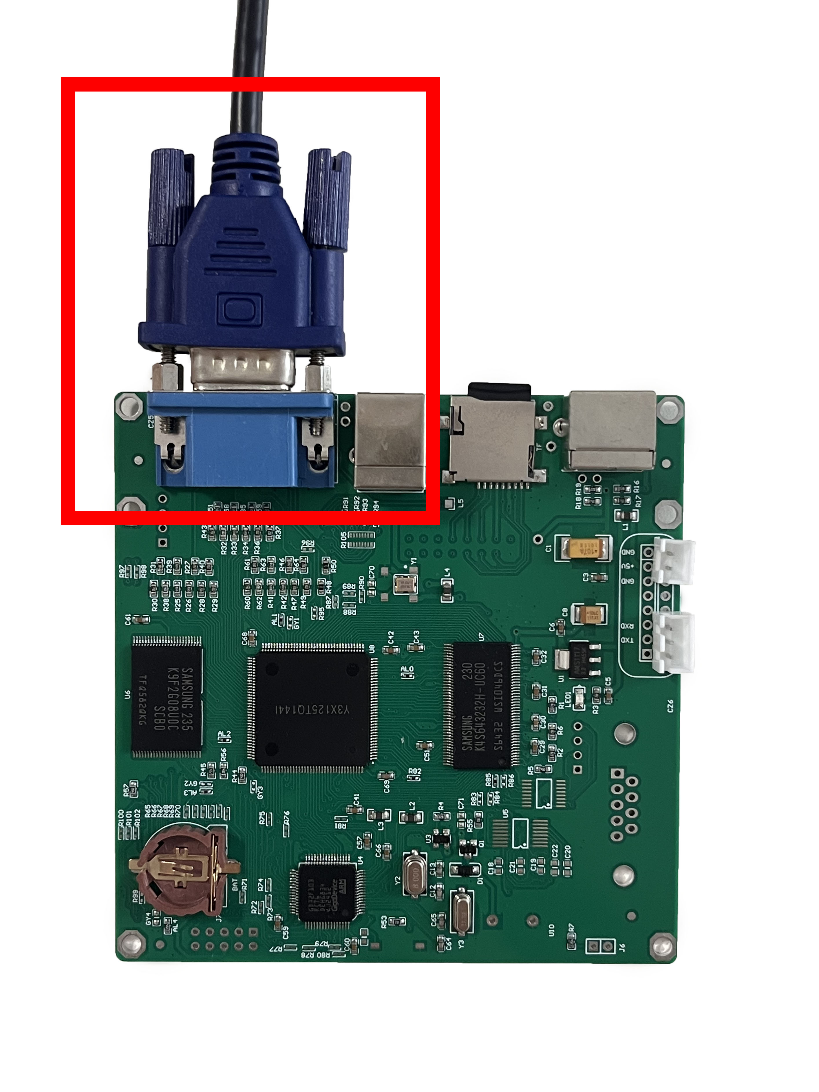

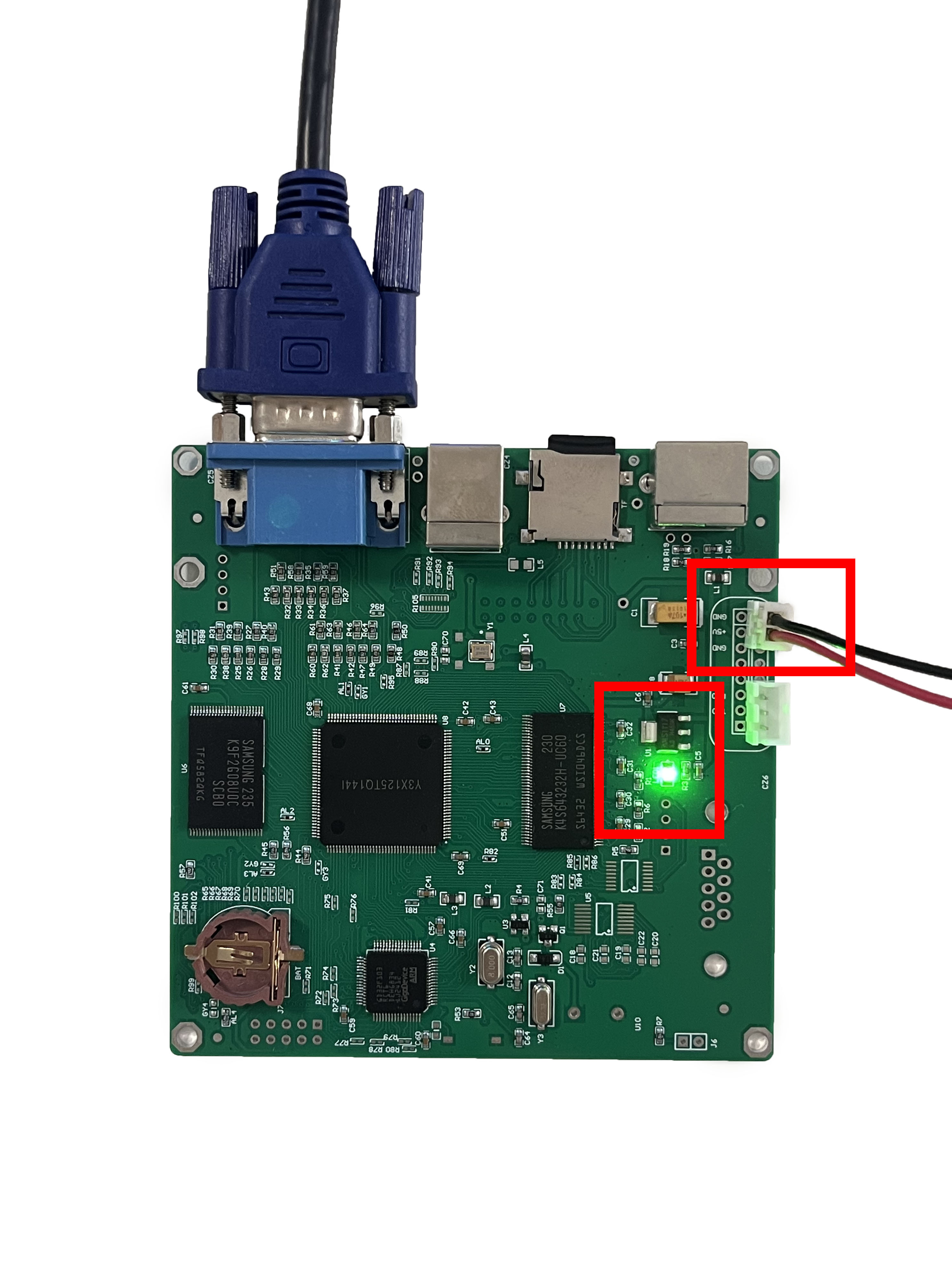

将储存卡拔出插入VGA板,如下图所示。wKgZO2kxPMWAXG01AAE3HU_6Wz0827.png?imageView2/2/w/1000
连接VGA插座并连接电源灯亮起,电源输入电压为5V,如下图所示。
wKgZO2kxPOyAQgJPAA32nhpOPPE722.png?imageView2/2/w/1000
wKgZO2kxPQeAJY2gAA3bhMGYE0E976.png?imageView2/2/w/1000

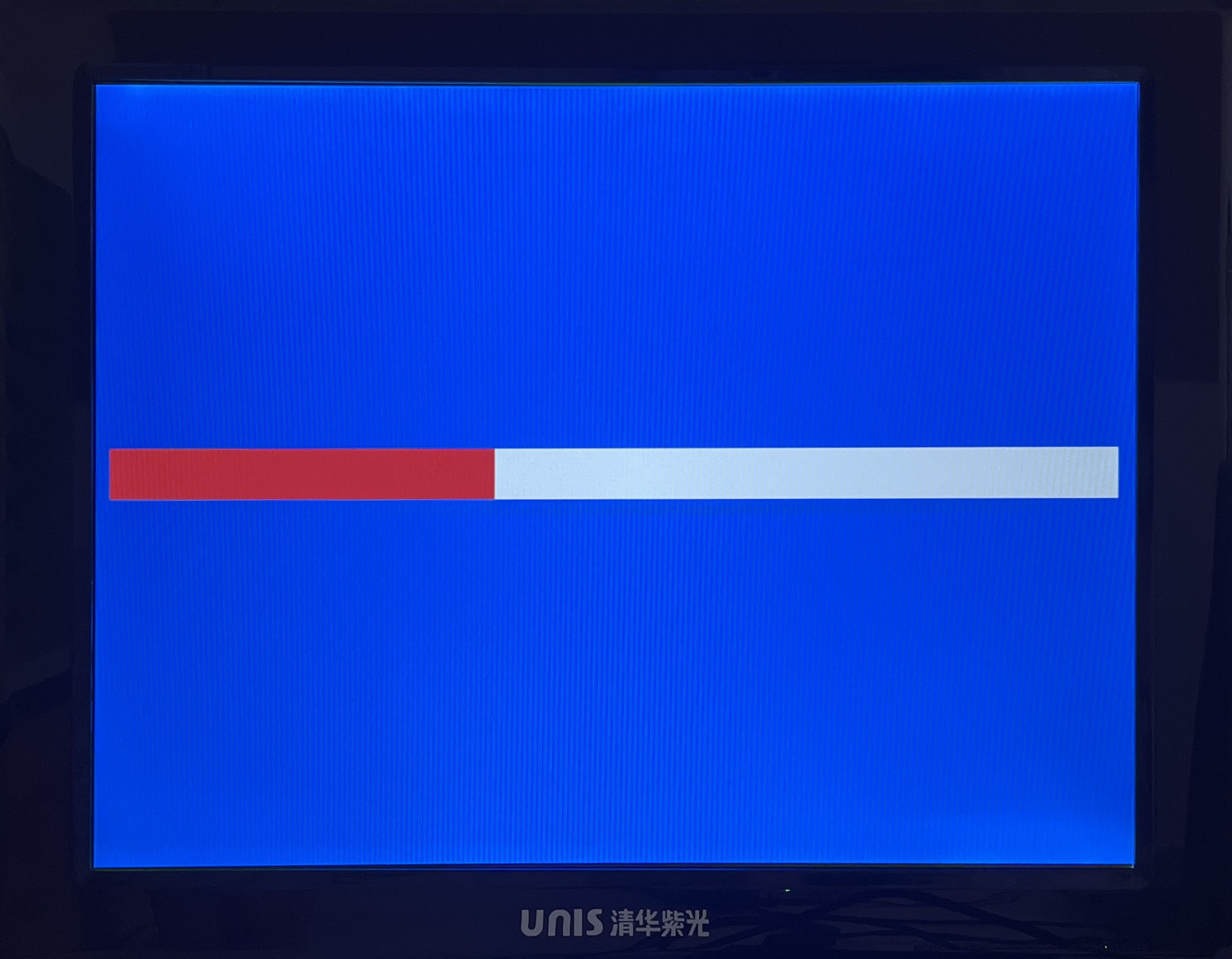

显示屏自动跳转出进度条,待进度条加载完成变为红色则会自动跳转出编译成功的硬件,如下图所示
