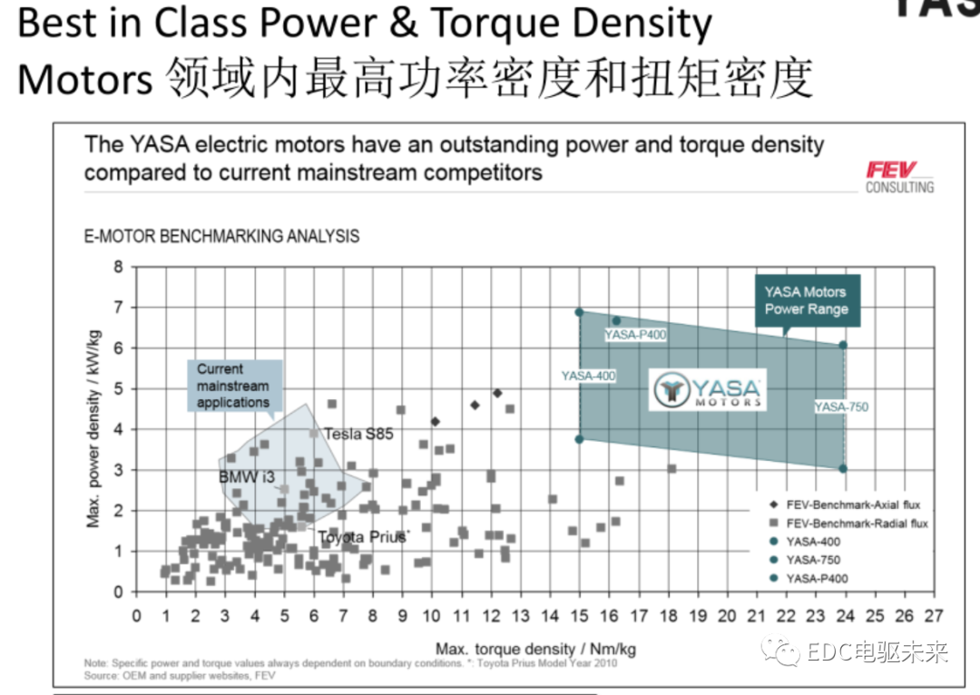

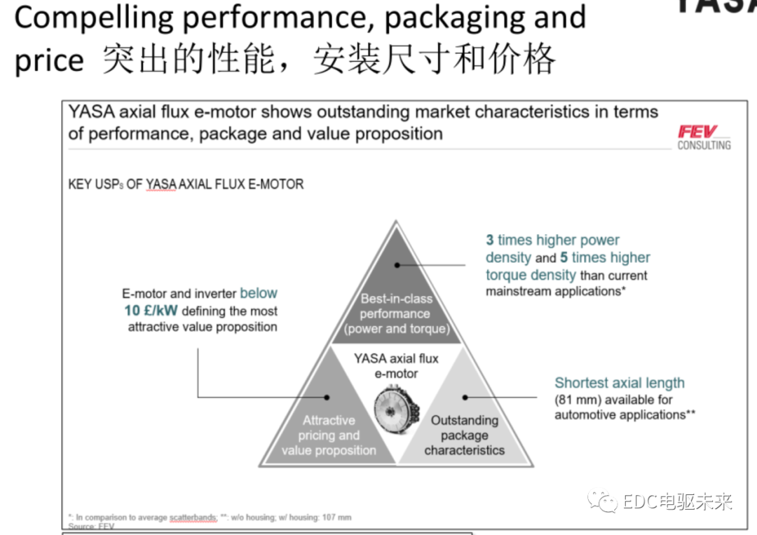

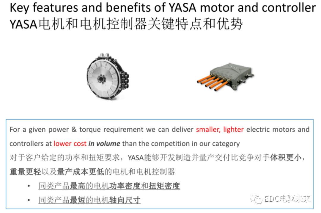

对于客户给定的功率和扭矩要求,YASA能够开发制造并量产交付比竞争对手体积更小,重量更轻以及量产成本更低的电机电机控制器
●同类产品最高的电机功率密度和扭矩密度
●同类产品最短的电机轴向尺寸
