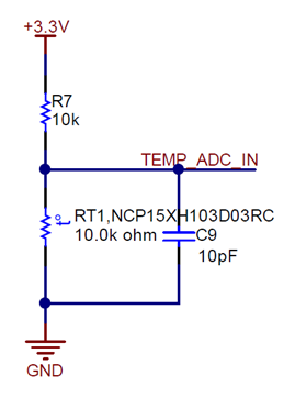

采用NTC作为传感器测量温度,其电路图如图2所示。分压电阻R7与NTC电阻RT1串联,中间电压作为MSP430的ADC模块的模拟输入。分压电阻阻值根据所选用型号的NTC的数据手册给出的温度特性选择,以保证有较好输入电压范围和分辨率。
poYBAGQuKwKAbXdNAABII7WTt2Y902.png?imageView2/2/w/1000
图2 NTC测温电路

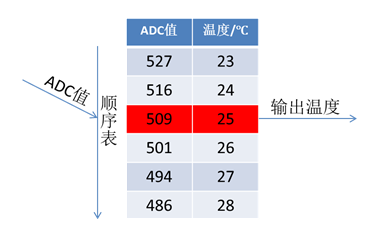

因为涉及到复杂的对数运算,对于低成本精度要求不高的场景,采用实验测量标定生成温度与ADC采样值的对应表格,查表法更适合。首先用温控设备,标定出温度与ADC采样值的表。由测量电路结构可知,ADC采样值与当前温度成反比关系,因此测出的数据表为顺序表,可采用顺序查表算法。
pYYBAGQuKwOAP-2lAABUqbQ6syo326.png?imageView2/2/w/1000
图3查表法测温度

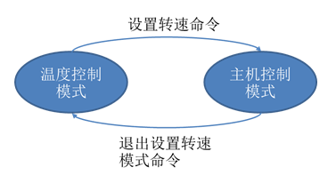

双控制模式和软起动特性
系统支持两种调速模式,除了采用温度反馈来调整风扇转速之外,主机还可通过I2C接口来给MSP430微控制器发送命令设置当前风扇转速。当主机发送设置转速命令,则系统转速主机控制转速模式,风扇转速由主机所给命令参数决定,当需要退出主机控制模式,则发送退出设置转速模式命令,即转为温度反馈控制模式。另外,为了防止风扇在启动和停止或者从一个较低的速度突然加速到高速时,电机电流过大,在MSP430的控制软件中加入了缓步软启动的代码,风扇将从当前转速以一定的步长逐步变化到设定转速。
poYBAGQuKwSAHKpEAABjguUmH6c824.png?imageView2/2/w/1000
图4 双控制模式
