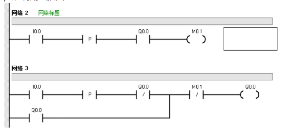

对于刚入门的PLC新手来说,在没有理解PLC CPU的扫描工作原理时对于行内偶尔提到的一键启停程序编写总会有一定的难度。今天和大家分享200系列PLC对一键启停不同方式的程序编写:

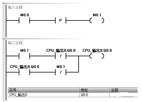

采用位逻辑指令结合PLC工作原理实现一键启停的程序编写
c6be4d84-dd13-11ed-bfe3-dac502259ad0.png?imageView2/2/w/550
c6d59b10-dd13-11ed-bfe3-dac502259ad0.png?imageView2/2/w/550

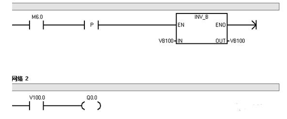

采用逻辑运算取反指令实现一键启停的程序编写
c6e9231a-dd13-11ed-bfe3-dac502259ad0.png?imageView2/2/w/550

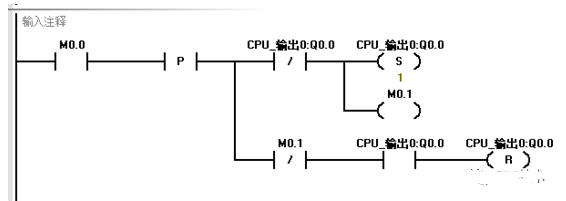

复位优先双稳态指令
c71b64c4-dd13-11ed-bfe3-dac502259ad0.png?imageView2/2/w/550

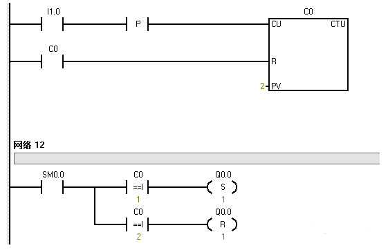

计数器
c754ecbc-dd13-11ed-bfe3-dac502259ad0.png?imageView2/2/w/550
