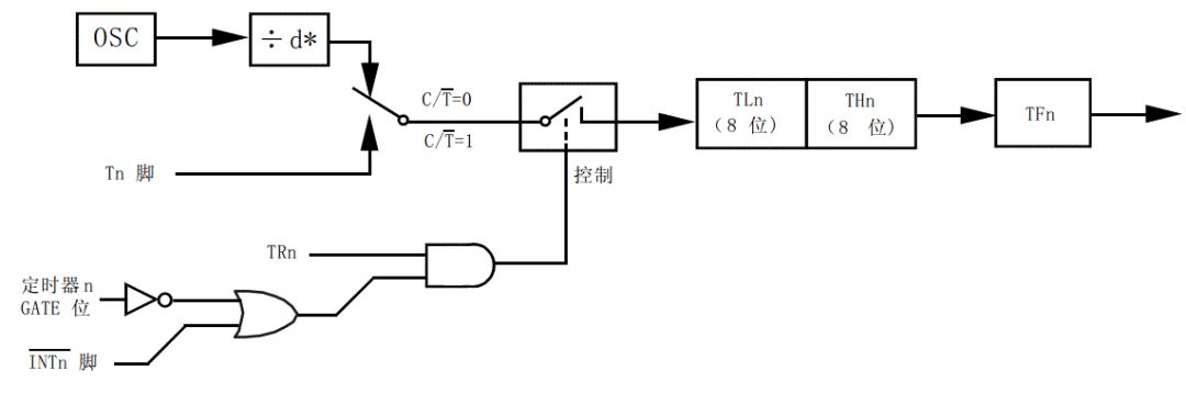

模式1就是THn和TLn组成了一个16位的定时器,取值范围是0到65535,溢出后,只要不对THn和TLn重新赋值,则从0开始计数。模式2的功能是自动装载,就是TLn溢出后,TFn就直接置1了,并且THn的值直接赋给TLn,然后TLn从新赋值的这个数字开始计数。这个功能可以用来产生串口的通信波特率,我们讲串口的时候要用到,本章节我们重点来学习模式1。为了加深大家理解这个定时器原理,我们来看一下他的模式1的电路示意图5-1。
图5-1 定时器/计数器模式1示意图
我带着大家来分析一下这个示意图,后边如果手册中遇到,大家也就会自己研究了。OSC框表示时钟频率,因为我们1个机器周期等于12个时钟周期,所以那个d就等于12。下边GATA右边的那个门是一个非门电路,再右侧是一个或门,再往右是一个与门电路,大家可以对照一下5-1节的内容。
图上可以看出来,下边部分电路是控制了上边部分,那我们先来看下边是如何控制的,我们以定时器0为例。
1、TR0和下边或门电路的结果要进行与门运算,TR0如果是0的话,与运算完了肯定是0,所以确定如果要让定时器工作,TR0 = 1。
2、与门结果要想是1,那或门出来的信号必须也得是1才行。在GATE位为1的情况下,经过一个非门变成0,或门电路结果要想是1的话,那INT0即P3.2引脚必须是1的情况下,这个时候定时器才会工作,而INT0引脚是0的情况下,定时器不工作,这就是GATE位的作用。
3、当GATE位为0的时候,经过一个非门变成1,不管INT0引脚是什么电平,经过或门电路后则肯定是1,定时器就会工作。
4、要想让定时器工作,就是加1,从图上看有两种方式,第一种方式是那个开关打到上边的箭头,就是C/T = 0的时候,一个机器周期TL就会加1一次,当开关打到下边的箭头,即C/T =1的时候,T0引脚即P3.4引脚来一个脉冲,TL就加1一次,这也就是计数器功能。
INT0引脚是P3.2,INT1引脚是P3.3,T0引脚是P3.4,T1引脚是P3.5,这个可以从我们KST-51开发板原理图上看出来。
