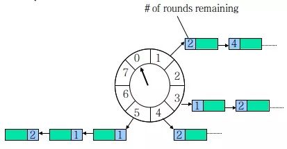

3.3 时间轮
Netty 针对 I/O 超时调度的场景进行了优化,实现了 HashedWheelTimer 时间轮算法。
HashedWheelTimer 是一个环形结构,可以用时钟来类比,钟面上有很多 bucket ,每一个 bucket 上可以存放多个任务,使用一个 List 保存该时刻到期的所有任务,同时一个指针随着时间流逝一格一格转动,并执行对应 bucket 上所有到期的任务。任务通过 取模决定应该放入哪个 bucket 。和 HashMap 的原理类似,newTask 对应 put,使用 List 来解决 Hash 冲突。
以上图为例,假设一个 bucket 是 1 秒,则指针转动一轮表示的时间段为 8s,假设当前指针指向 0,此时需要调度一个 3s 后执行的任务,显然应该加入到 (0+3=3) 的方格中,指针再走 3 次就可以执行了;如果任务要在 10s 后执行,应该等指针走完一轮零 2 格再执行,因此应放入 2,同时将 round(1)保存到任务中。检查到期任务时只执行 round 为 0 的, bucket 上其他任务的 round 减 1。
再看图中的 bucket5,我们可以知道在 $18+5=13s** 后,有两个任务需要执行,在 $28+5=21s** 后有一个任务需要执行。
NewTask:O(1)
Cancel:O(1)
Run:O(M)
Tick:O(1)
M:bucket ,M ~ N/C ,其中 C 为单轮 bucket 数,Netty 中默认为 512
时间轮算法的复杂度可能表达有误,我个人觉得比较难算,仅供参考。另外,其复杂度还受到多个任务分配到同一个 bucket 的影响。并且多了一个转动指针的开销。
传统定时器是面向任务的,时间轮定时器是面向 bucket 的。
构造 Netty 的 HashedWheelTimer 时有两个重要的参数:tickDuration 和 ticksPerWheel。
  1. tickDuration:即一个 bucket 代表的时间,默认为 100ms,Netty 认为大多数场景下不需要修改这个参数;
  2. ticksPerWheel:一轮含有多少个 bucket ,默认为 512 个,如果任务较多可以增大这个参数,降低任务分配到同一个 bucket 的概率。

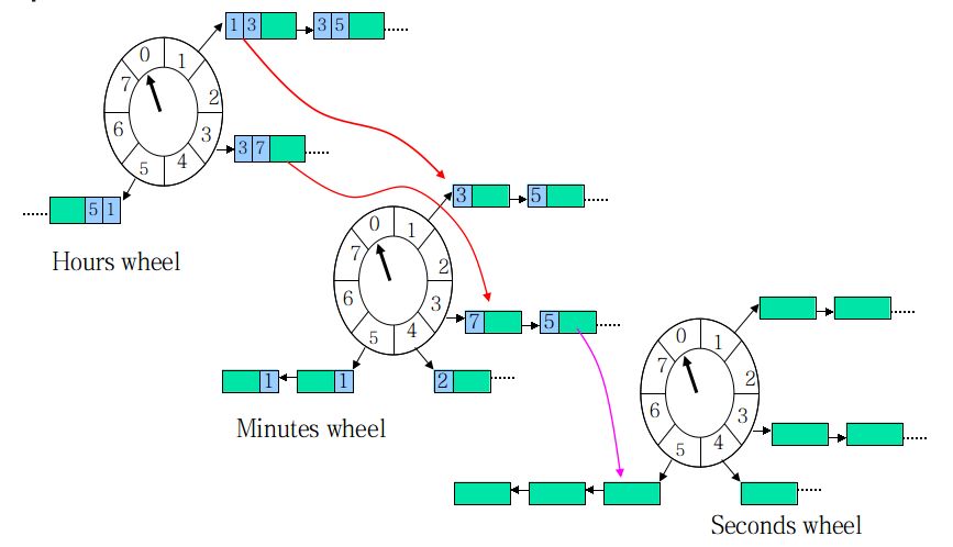

3.4 层级时间轮
Kafka 针对时间轮算法进行了优化,实现了层级时间轮 TimingWheel
如果任务的时间跨度很大,数量也多,传统的 HashedWheelTimer 会造成任务的 round 很大,单个 bucket 的任务 List 很长,并会维持很长一段时间。这时可将轮盘按时间粒度分级:
现在,每个任务除了要维护在当前轮盘的 round,还要计算在所有下级轮盘的 round。当本层的 round为0时,任务按下级 round 值被下放到下级轮子,最终在最底层的轮盘得到执行。
NewTask:O(H)
Cancel:O(H)
Run:O(M)
Tick:O(1)
H:层级数量
设想一下一个定时了 3 天,10 小时,50 分,30 秒的定时任务,在 tickDuration = 1s 的单层时间轮中,需要经过:$3246060+106060+5060+30** 次指针的拨动才能被执行。但在 wheel1 tickDuration = 1 天,wheel2 tickDuration = 1 小时,wheel3 tickDuration = 1 分,wheel4 tickDuration = 1 秒 的四层时间轮中,只需要经过 $3+10+50+30** 次指针的拨动!
相比单层时间轮,层级时间轮在时间跨度较大时存在明显的优势。
