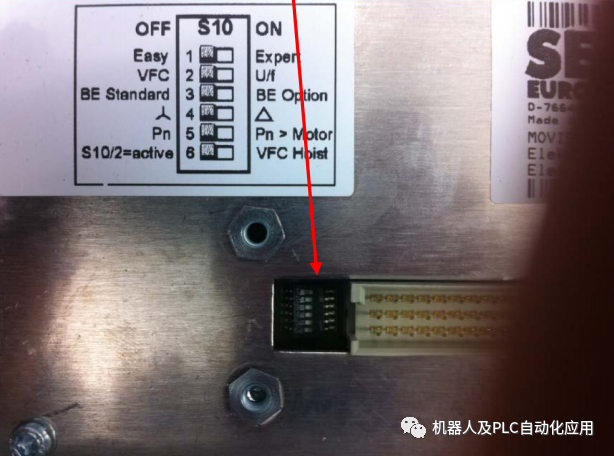

电机启动必须在专家模式下进行。
要激活“专家模式”,必须将DIP开关S10 / 1切换到ON。这是默认设置。该信息也可在MotionStudio中获得.
e33b546e-f129-11ed-90ce-dac502259ad0.png?imageView2/2/w/1000

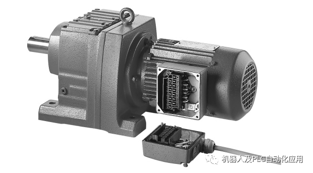

开关位于EBOX的底部

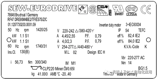

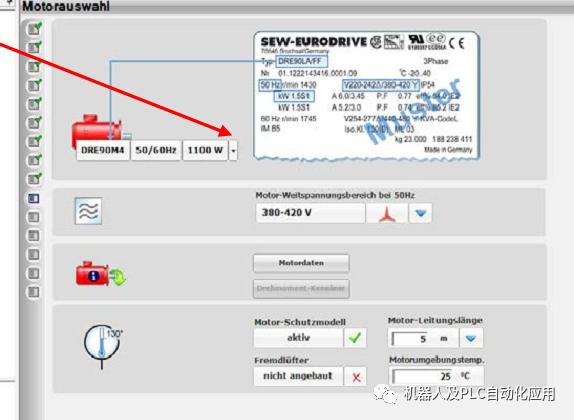

电机数据在电机附带的铭牌上列出。
e362fa64-f129-11ed-90ce-dac502259ad0.png?imageView2/2/w/1000
确保检查电机是星形连接还是三角形连接。

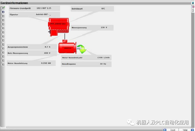

该屏幕仅显示数据
此步为只读信息,显示变频器基本信息,缺省设置及缺省匹配电机。
如果为easymode 则只能进行至此步。
e379067e-f129-11ed-90ce-dac502259ad0.png?imageView2/2/w/1000

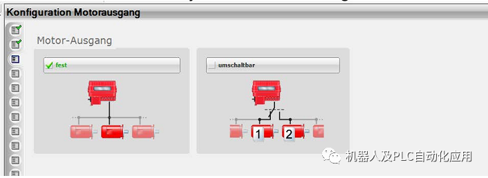

该AMX通过参数设置1
MOVIFIT FC支持2套独立的参数,可一一进行配置,点击NEXT下一步

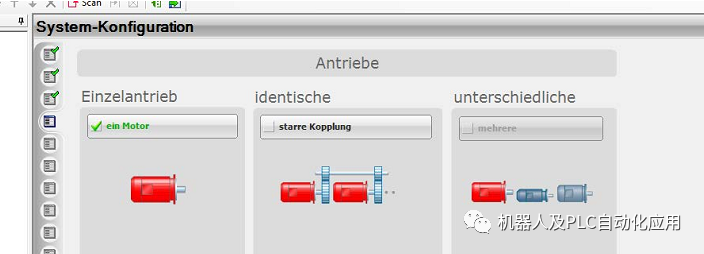

仅当ABOX具有以下标识时,AMX才能用于单电机运行:
e3b8f1b2-f129-11ed-90ce-dac502259ad0.png?imageView2/2/w/1000
当ABOX具有以下标识时,可以使用多电机操作:
e3c6a7a8-f129-11ed-90ce-dac502259ad0.png?imageView2/2/w/1000

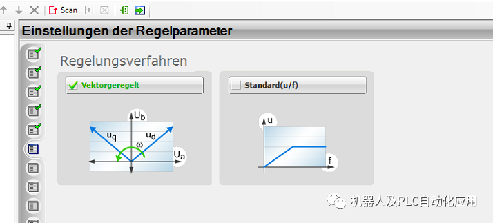

所有SEW电机均设计为矢量控制运行,因此请确保选择此类型的运行
选择控制方式:FluxVectorControl矢量控制;v/f变压变频控制;推荐使用矢量控制!

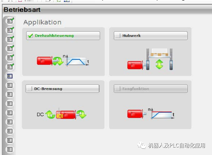

AMX仅可在“速度控制”操作模式下使用
选择运行模式:Speed速度控制;Hoist提升;DC brake直流制动;FlyingStart飞速再启动;

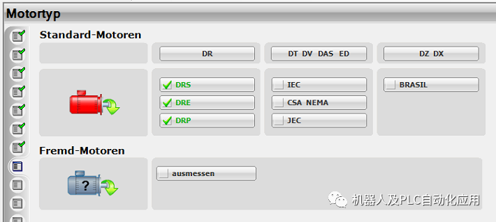

e43214f2-f129-11ed-90ce-dac502259ad0.png?imageView2/2/w/1000
您可以在此处打开电机列表。然后,您必须选择正确的电动机

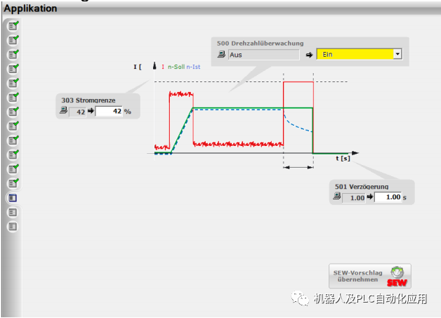

速度驱动必须激活
P303电流极限,P500速度监控,P501速度监控报警延迟时间。点击Accept按钮则接受SEW软件建议值

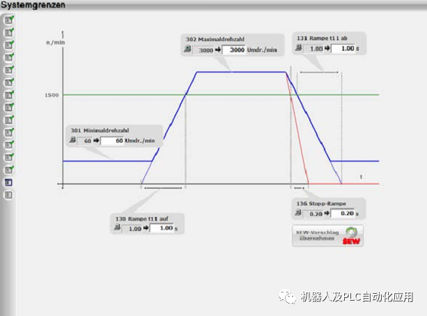

SEW建议,或使用项目计划值
P301最小速度限制,P302最大速度限制,P130加速时间,P131减速时间,P136快速停车时间(断开Enable停车)根据实际需要分别设定

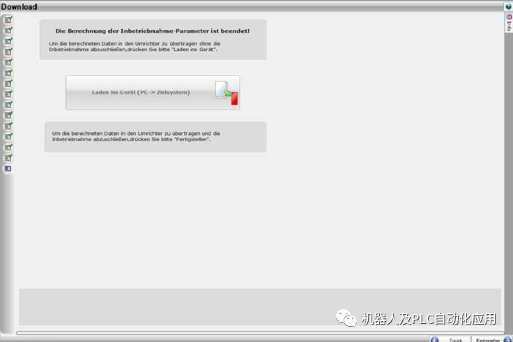

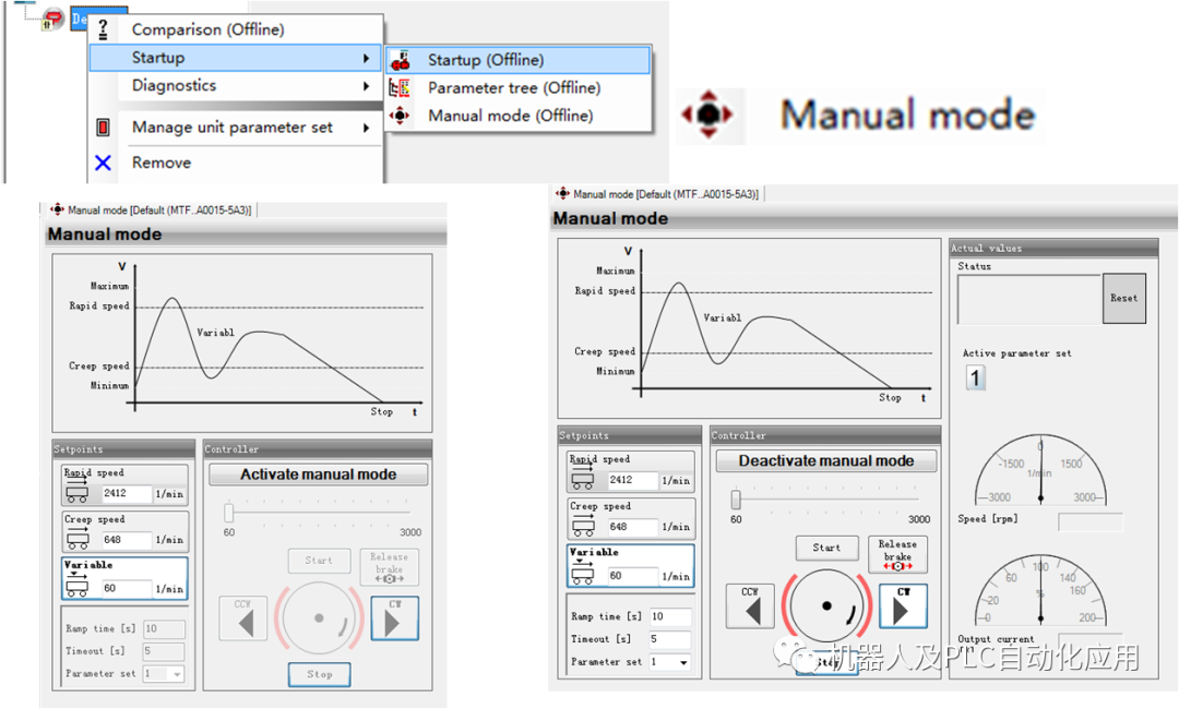

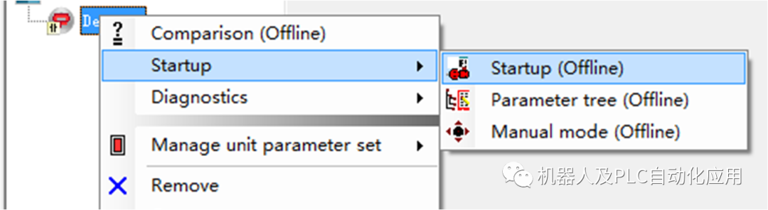

配置完毕,下载到变频器,下载完成会提示下载成功(注意下载时需变频器处于非使能工作状态,安全第一!)
e4bac086-f129-11ed-90ce-dac502259ad0.png?imageView2/2/w/1000
启动已经开始,整个过程是不言自明的。
配置完StartUp,则可手动试车,点击进入ManualMode,注意:手动试车后要记得关闭,即Deactivate Manual Mode再退出!

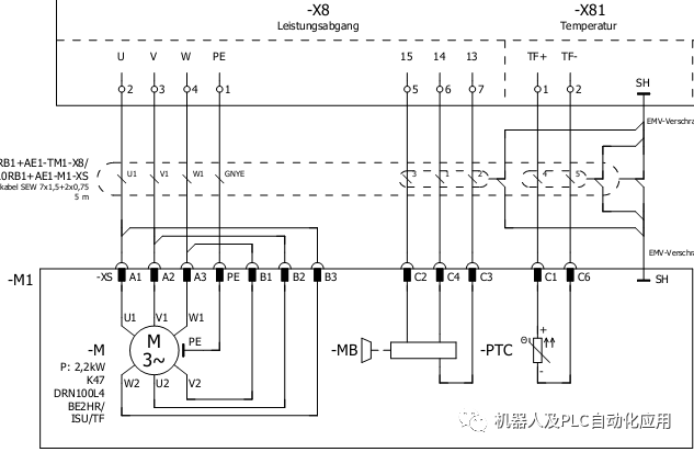

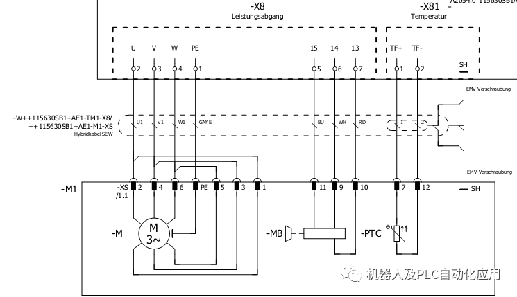

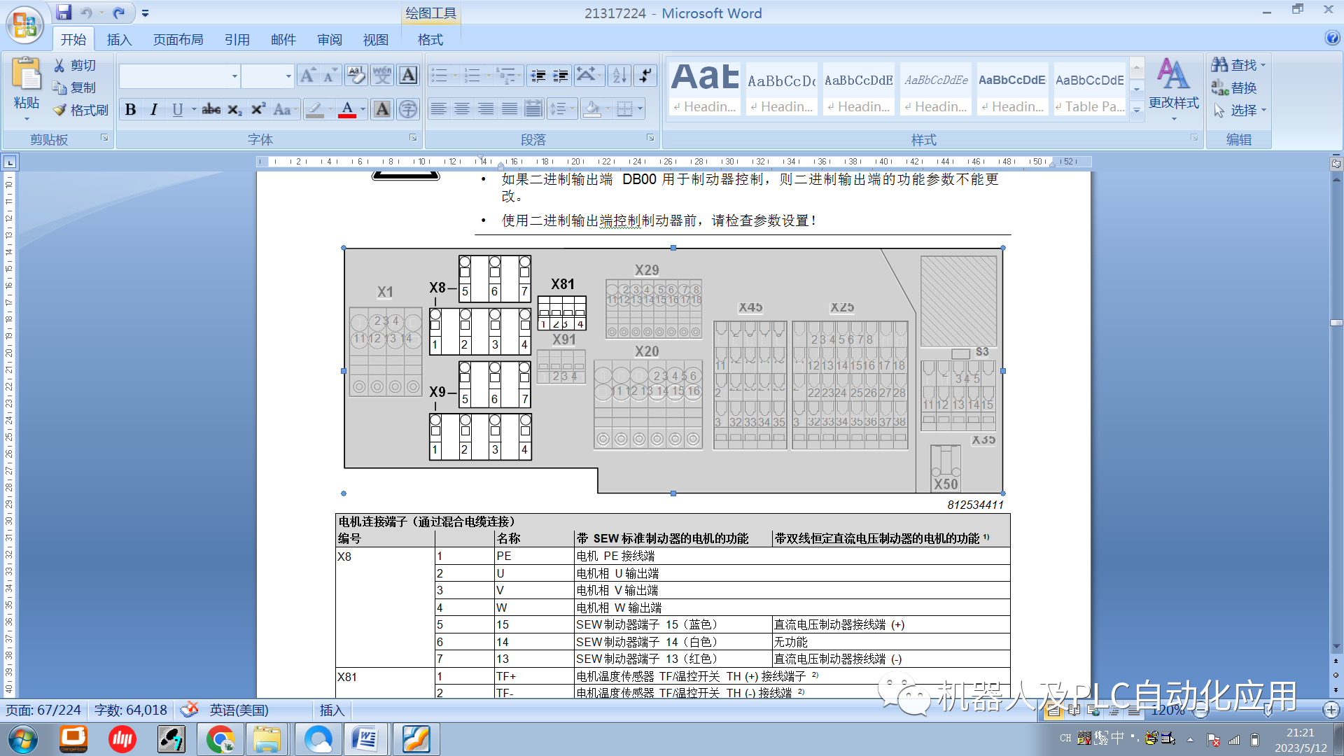

对电机进行相应的接线
e4ed5d3e-f129-11ed-90ce-dac502259ad0.png?imageView2/2/w/1000
e504bd30-f129-11ed-90ce-dac502259ad0.png?imageView2/2/w/1000
X81PE电机 PE 接线端
2U电机相 U 输出端
3V电机相 V 输出端
4W电机相 W 输出端
515SEW 制动器端子 15(蓝色)直流电压制动器接线端 (+)
614SEW  制动器端子 14(白色)无功能
713SEW 制动器端子 13(红色)直流电压制动器接线端 (-)

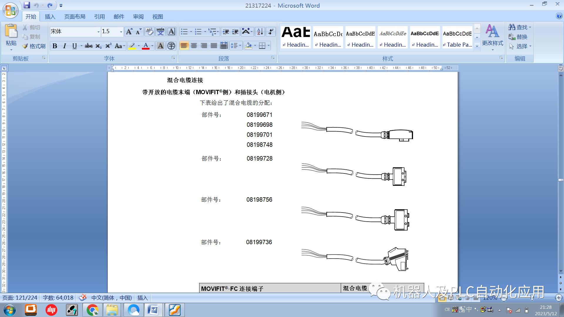

MOVIFIT‑FC 连接端子混合电缆
导线颜色/标记
X8/1  接地绿色‑黄色
X8/2 电机三相电源黑色/U1
X8/3 电机三相电源黑色/V1
X8/4 电机三相电源黑色/W1
X8/5 电机抱闸蓝色/15
X8/6 电机抱闸白色/14
X8/7 电机抱闸红色/13
X81/1  温度传感器+黑色/1
X81/2  温度传感器-黑色/2

电机布线提示

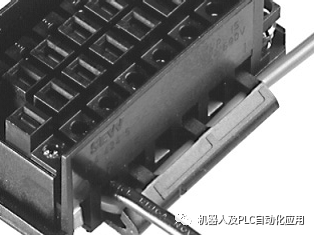

•为获得需要的电机转向,电机相U、V、W 须与 ABOX 的端子 X8/X81 正确连接。电机和温度传感器必须与 ABOX的端子 X8和 X81连接。
电机制动抱闸的蓝白红三根线直接接在变频器ABOX里X8的5,6,7上
制动器布线提示
e57e8d18-f129-11ed-90ce-dac502259ad0.png?imageView2/2/w/1000
•电压低于 40V的制动器不能和 MOVIFIT‑FC连接使用。
•对于 SEW 电机,您必须在不采取其他措施的情况下(无制动整流块)将制动器与ABOX的制动器连接端子连接。前提条件是必须连接一个电压为 110V、120V、230V或 400V的 SEW制动器。
•对于其他的带制动器的非SEW电机,您可以通过二进制输出端DB00以及相应附加措施(例如使用制动整流块)实现对非 SEW制动器的控制。
