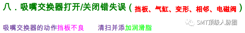

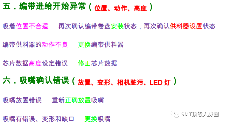

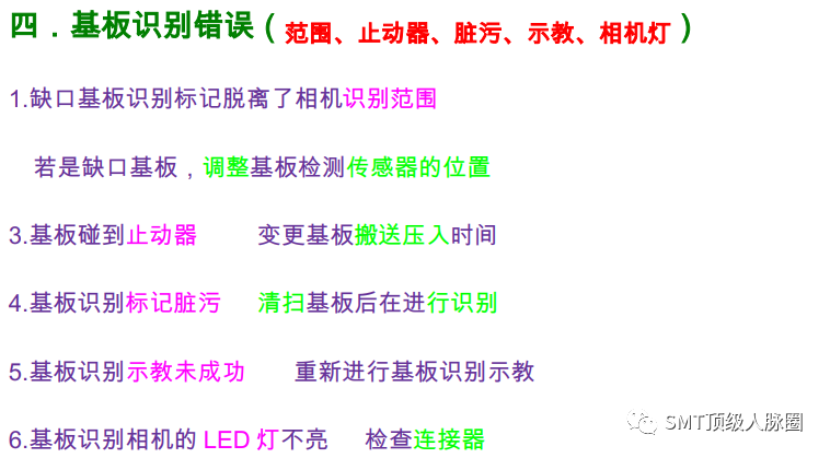

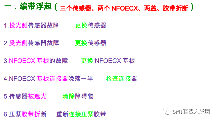

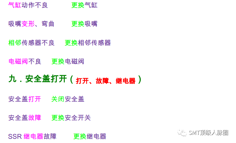

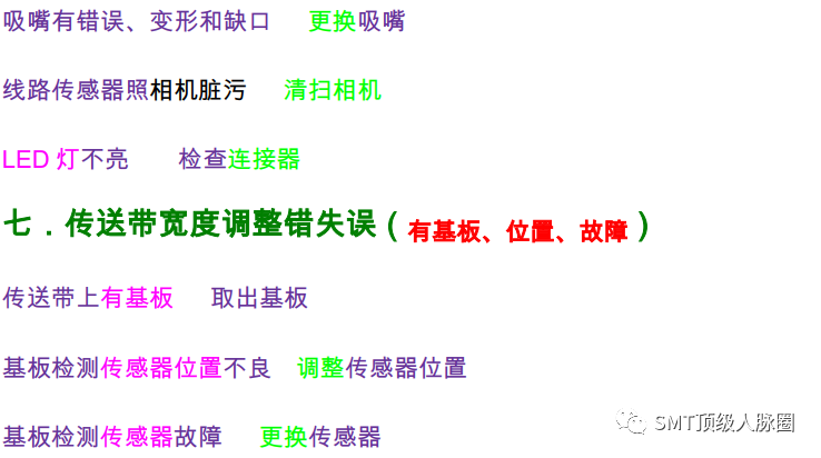

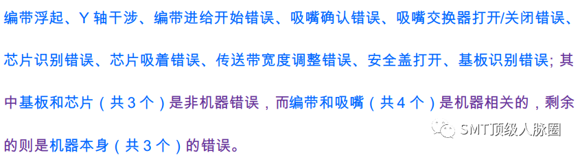

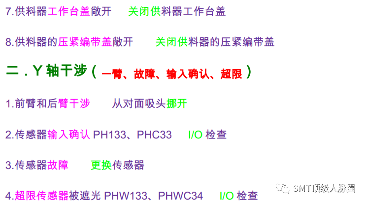

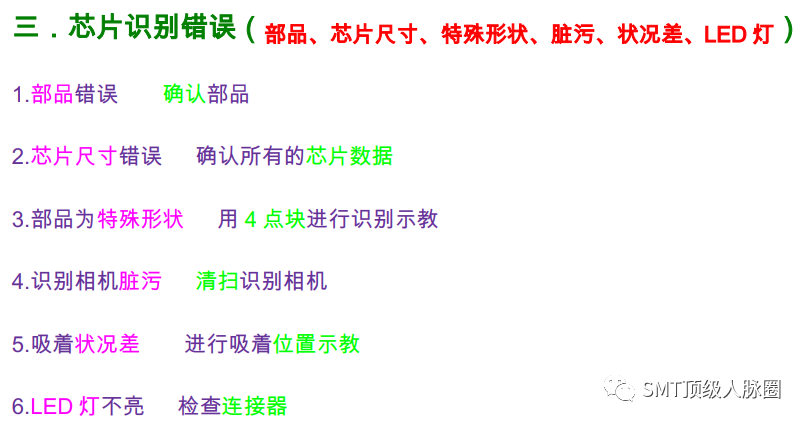

编带浮起、Y轴干涉、编带进给开始错误、吸嘴确认错误、吸嘴交换器打开/关闭错误、芯片识别错误、芯片吸着错误、传送带宽度调整错误、安全盖打开、基板识别错误;其中基板和芯片(共3个)是非机器错误,而编带和吸嘴(共4个)是机器相关的,剩余的则是机器本身(共3个)的错误。
