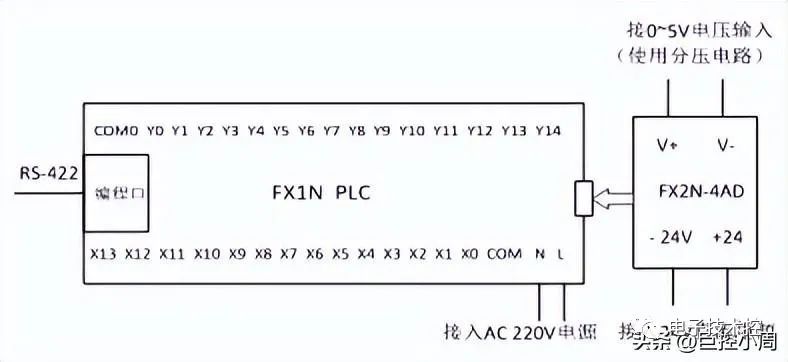

● 硬件连接
PLC硬件连接,如图9-4所示。使用分压电路(滑动电阻器)将0~5V电压接到模拟通道输入1。
图9-4 PLC模拟电压量输入硬件连线图

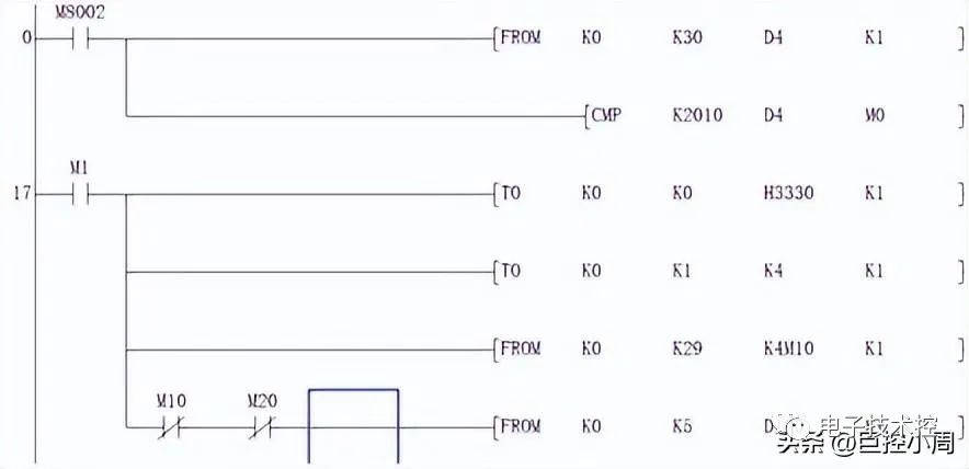

● 三菱FX1N PLC模拟量输入梯形图程序
图9-5 PLC模拟量输入梯形图程序

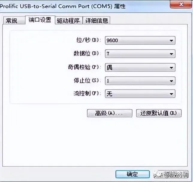

(1)打开电脑的设备管理器,查看串口连接及进行端口参数设置,如图9-6所示。
图9-6 设备管理器串口设置

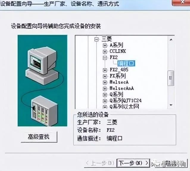

(2)在组态王中设置新设备。新建组态王工程,在组态王工程浏览器中选择设备,双击右侧的“新建”,启动“设备配置向导”
选择:“设备驱动”--- PLC --- 三菱 --- FX2 --- 编程口,如图9-7所示。
图9-7 选择串口设备
单击下一步,给设备指定唯一逻辑名称,命名“PLC”。单击下一步选择串口号,如“COM5”(与电脑设备管理器一致),再单击下一步,安装PLC指定地址“0”。接着单击下一步,出现“通信故障恢复策略”窗口,设置试恢复时间为30秒,最长恢复时间为24小时。单击下一步完成串口设备设置。

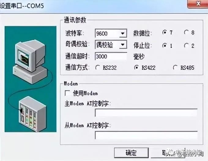

设置串口通信设置,双击“设备/COM5”,弹出设置串口窗口,进行参数设置,如图9-8所示。
图9-8 设置串口--COM5

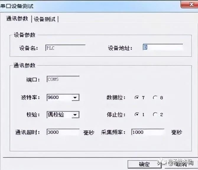

完成设置串口后,选择已建立的PLC设备,单击右键—选择“测试PLC”项,弹出“串口设备测试”,对照参数是否设置正确,若正确,选择“设备测试”选项。如图9-9所示。
图9-9 对照PLC通信参数
寄存器输入“D100”,数据类型为“SHORT”,单击添加—读取;可以看到PLC返回的数值。如图9-10所示,这说明组态王已经与三菱PLC FX1N—4AD模拟量输入模块通信成功。用万用表测量滑动变阻器两端电压约2.3V左右。

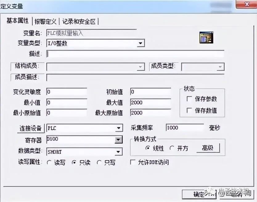

2. 组态王工程画面建立
定义变量“PLC模拟量输入”,变量属性如图9-11所示。注:变量读写属性为“只读”。
图9-11 定义“模拟量输入”

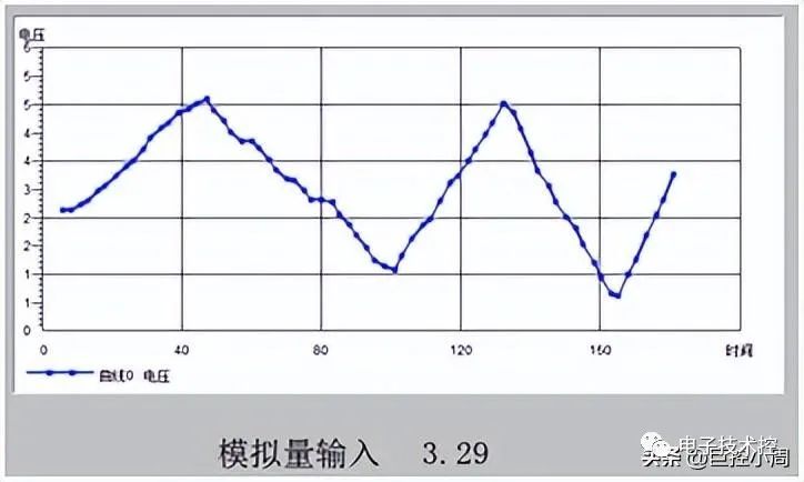

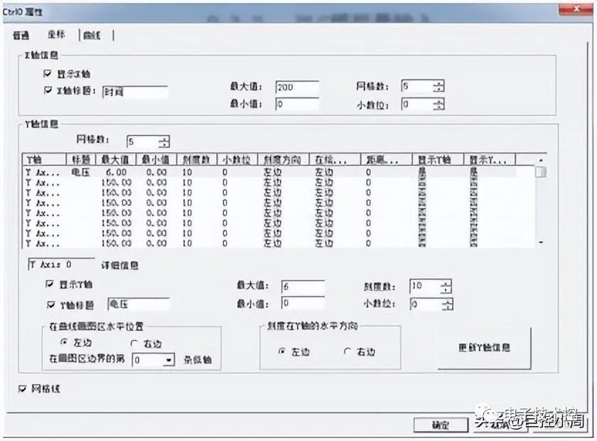

在工具箱的“插入通用控件”列表中插入超级XY曲线,打开控件属性,设置如图9-14所示参数。
图9-14 超级XY曲线控件参数设置

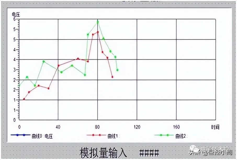

3. 画面命令写入
进入画面命令语言,选择“存在时”选项卡,将“每3000毫秒”改为“每1000毫秒”,写入如下程序:
本站点电压=本站点PLC模拟量输入/200;
Ctrl0.AddNewPoint(本站点时间,本站点电压,0);
4. 运行系统调试
