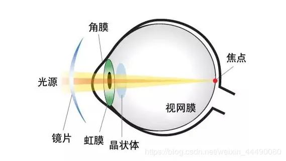

为什么需要镜头?
肉眼结构:
89483ae2-02bf-11ee-90ce-dac502259ad0.jpg?imageView2/2/w/1000
镜头相当于充当晶状体这一环节,简而言之,镜头主要的作用就是聚光。为什么要聚光?比如说在大晴天用放大镜生火,你会发现阳光透过放大镜聚集到一点上,也就是说,想通过一块小面积的芯片去承载这么一片区域就不得不使用镜头聚焦。

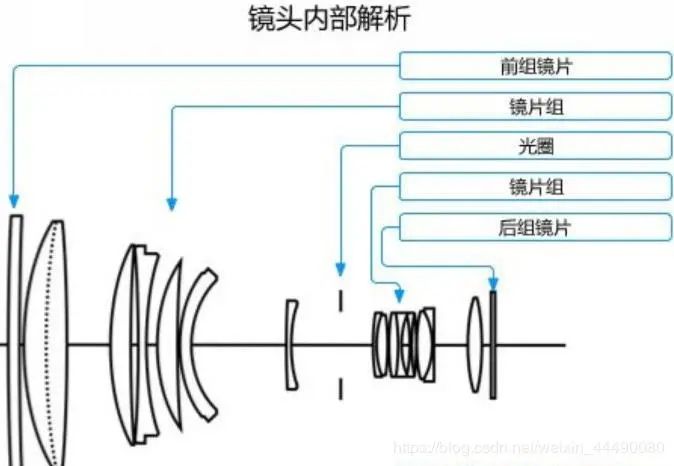

镜头内部结构

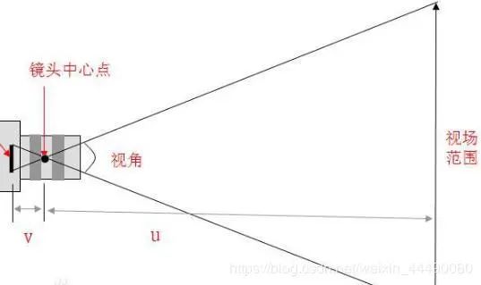

焦距
焦距是从镜头的中心点到胶平面上所形成的清晰影像之间的距离。焦距的大小决定着视角的大小, 焦距数值小,视角大,所观察的范围也大;焦距数值大,视角小,观察范围小。根据焦距能否调节,可分为定焦镜头和变焦镜头两大类。
89735146-02bf-11ee-90ce-dac502259ad0.jpg?imageView2/2/w/1000
成像的条件:焦距 < 像距 < 2倍 焦距

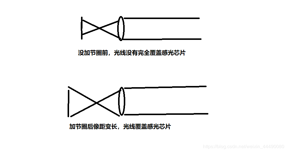

节圈的作用
加与不加节圈都不会影响相机的焦距,焦距本身是镜头固有的属性。
相机接圈,可以增大焦平面到镜头的距离,使镜头拍摄物体的距离更近,相当于微距摄影,成像更大。

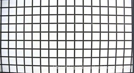

桶形畸变
8a1cf2dc-02bf-11ee-90ce-dac502259ad0.jpg?imageView2/2/w/1000
桶形畸变(Barrel Distortion),又称桶形失真,是由镜头中透镜物理性能以及镜片组结构引起的成像画面呈桶形膨胀状的失真现象。我们在使用广角镜头或使用变焦镜头的广角端时,最容易察觉桶形失真现象。

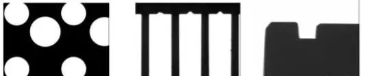

非远心镜头成像效果:
8a4b63ba-02bf-11ee-90ce-dac502259ad0.jpg?imageView2/2/w/1000
远心镜头成像效果:
8a5c5da0-02bf-11ee-90ce-dac502259ad0.jpg?imageView2/2/w/1000
远心镜头主要弥补非远心镜头的以下特点;
1)由于被测量物体不在同一个测量平面,而造成放大倍率的不同;
2)镜头畸变大
3)视差也就是当物距变大时,对物体的放大倍数也改变;
4)镜头的解析度不高;
5)由于视觉光源的几何特性,而造成的图像边缘位置的不确定性。
