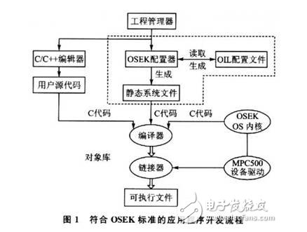

OSEK应用程序的开发流程如图1所示。用户通过OSEK配置器根据软硬件的需求,对操作系统的属性和所有系统对象进行静态配置。配置完成后,OSEK配置器生成符合OSEK规范的OIL配置文件,并进一步生成与操作系统相关的C代码和头文件,以提供OSEK实时操作系统初始化时必备的系统参数。为保证软件的兼容性,OSEK配置器还能够从外部直接读取符合OSEK规范的OIL文件,完成生成OS静态系统文件的过程。
嵌入式开发汽车电子OSEK配置器怎样来设计
用户完成应用程序代码编写和OIL文件配置后,OSEK配置器所产生的代码、操作系统的部分内核和应用程序一起交叉编译,而其他操作系统内核代码作为一个库,被链接器整合在一起。本文主要研究通过OSEK配置器生成符合OSEK规范的OIL配置文件及静态系统文件的过程(如图1中虚线部分所示)。

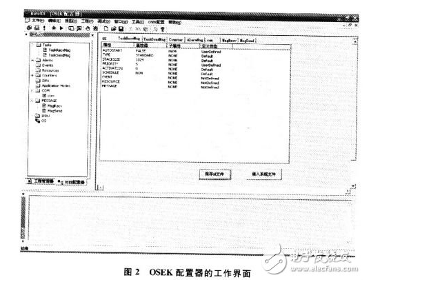

◇一张遵循Windows Explorer格式的OSEK对象清单,用户可以根据需要添加和删除DIL对象;
◇一个图表,用于显示每个对象的属性(包括标准属性和与实现有关的属性),用户可更改对象的属性并且实时更新OIL文件;
◇一个用于记录和显示的窗口。
集成开发环境的OSEK配置器工作界面如图2所示,其数据的管理和显示采用XML技术来实现。

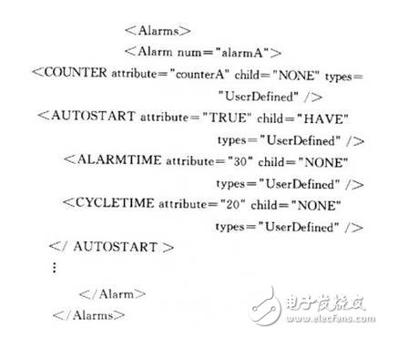

例如,用户在配置一个OIL对象ALarm时,需要指定其3个属性,分别是警报依附计时器COUNTER、警报动作ACTION以及是否自动启动AU-TOSTART。其中,ACTION和AU-TOSTART又包含各自的子属性,使用XML技术可以很方便地管理和修改这些数据。
通过GUI配置一个报警器的属性如下:警报依附计时器counterA,采用自动启动方式,且其初次响应时间和周期响应时间分别为30ms和20 ms。OS-EK配置器通过XML解析器将这些属性值读取出来,并保存在XML源文件alarm.xml中。以下是此XML文件的源代码;

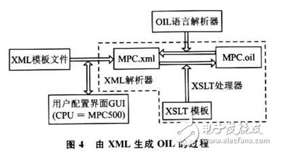

用户配置的OIL信息通过GUI保存为XML文件后,利用XSLT技术生成符合OSEK规范的OIL配置文件。XSLT文档本身是一个良掏的XML文档,它被链接到需要转换的XML文档上,通过XSLT处理器实现对XML文档的解析和转换过程。XSLT转换的过程如图4中虚线部分所示。

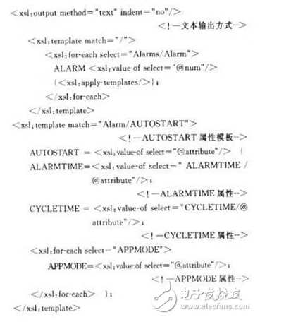

例如3.2节中保存ALARM配置信息的文件alarm.xml,通过定义XSL样式表文件xml20il.xsl将其转换为标准的OIL文件。为了保证XSL文件的通用性,对输入XML文档每个层次的节点都设计一个框架模板tem-plate,即为OIL对象的每个属性和部分子属性定义框架模板。这样,当OIL对象增加和删除时,XSL文件都可以快速地完成转换而不需要做任何修改。使用Microsoftmsxml 4.o作为:XSLT处理器,定义转换的输出方式为文本格式。
转换3.2节中。KML文件的部分关键源代码如下:

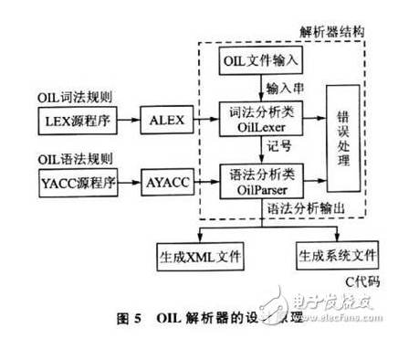

OIL语言解析器的解析过程包括词法分析、语法分析、错误处理和目标代码的生成。首先根据OIL文件规范中的对象和属性值、语法规则编写LEX和YACC源文件,通过ALEX和AYACC自动生成以C++语言为代码的词法分析类OilLexer和语法分析类OilParser,并且重载和添加一砦类成员函数;然后将这两个类加入到VC工程中,实现程序的错误处理和自动代码生成部分,从而开发出OIL语言解析器。整个解析器设计原理如图5所示。

3.4.2 词法分析类和语法分析类的设计
在词法分析阶段,扫描程序将OIL文件中的字符序列分解,去掉空格、换行等自字符,并把识别出来的各个单词符号收集到记号(token)单元中。若在分析过程中发现词法错误,则转入错误处理程序。ALEX的输入规则文档Lexer.l包括以下3部分:

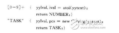

◆规则部分。定义正则表达式和OIL对象的关键字,然后添加对相应模式处理的C++语言源代码,最后将token送给语法分析类OiiParser。例如:
