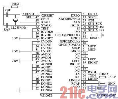

2.1 音频解码模块
VS1003B是一个单片MP3/WMA/MIDI音频解码器和ADPCM 解码器。它包含一个高性能、自主产权的低功耗的DSP处理器核VS_DSP4,工作数据存储器为用户应用提供5KB的指令ROM 和0.5KB的数据RAM。其还具有串行的控制和数据接口、1个高品质可变采样率的ADC和立体声DAC、4 个常规用途的I/O 口、1 个UART,以及1个地线缓冲器和耳机放大器。
STM32F103将从SD卡里读取的MP3音频数据流传给音频解码模块,音频解码模块将该数据流解析并转换成模拟信号后再进行输出。VS1003B与STM32F103的数据通信是通过J2排针上的SPI总线方式进行的。音频解码模块电路的原理图如图2所示。
图2 音频模块解码电路图

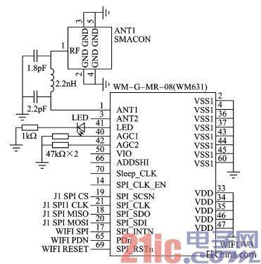

2.3 WiFi无线模块
WiFi(Wireless Fidelity,无线保真技术)的最大优点是传输速度较高,而且能自动调整带宽,可以有效地保障网络的稳定性和可靠性。该设计采用的WM-G-MR-08模块不仅具有WiFi的功能,而且能提供小尺寸和高数据速率的无线连接,可应用于无线PDA、DSC、媒体适配器、微型打印机、条码扫描器、VOIP电话等。数据存储装置是该WM-G-MR-08潜在的应用,在嵌入式上的应用主要集中在移动装置方面。在设计中,WM-G-MR-08模块通过开发板上的J1排针的SPI引脚与主控芯片通信,ANT1SMACON为无线网卡,其原理图如图4所示。
图4 WM-G-MR-08模块图
