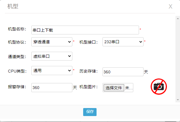

(1)网关与串口设备通过串口连接,请保证接线准确

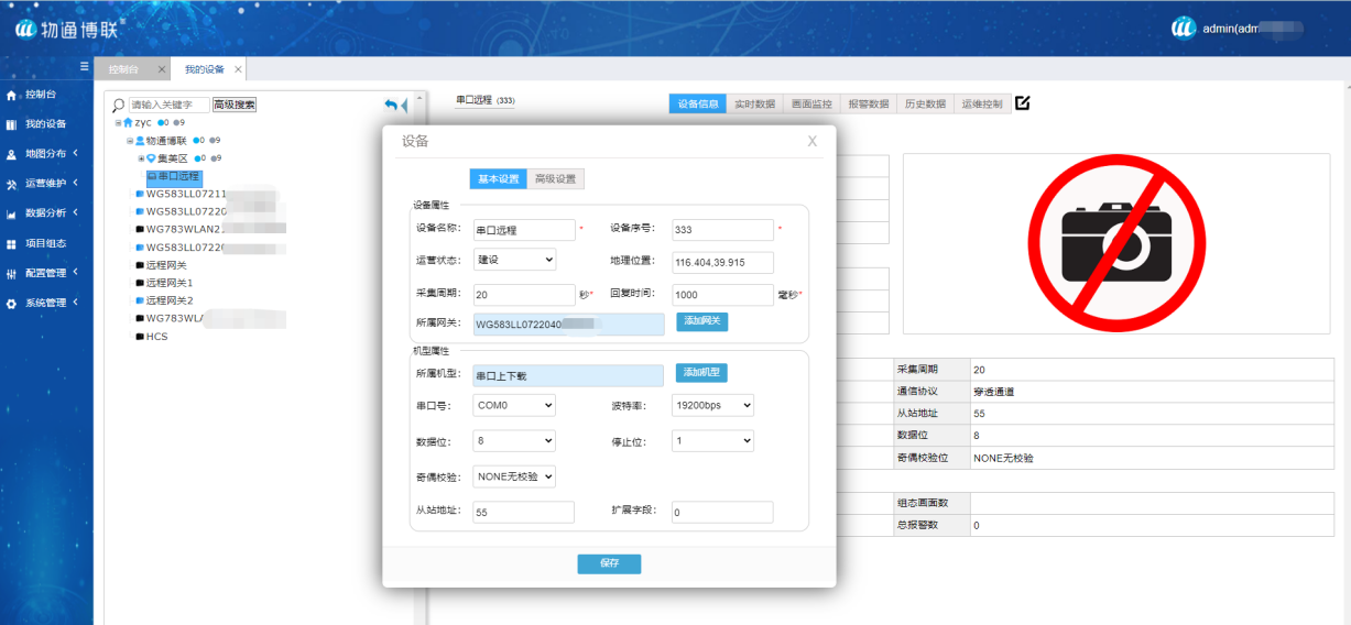

(2)网关联网并连接到云平台,网关序列号绑定到账号并添加串口通道机型
wKgZO2hWfpeAUEzMAANloxOjsU8950.png?imageView2/2/w/1000
wKgZPGhWfpeAHWv0AABOfcLkCp4488.png?imageView2/2/w/1000

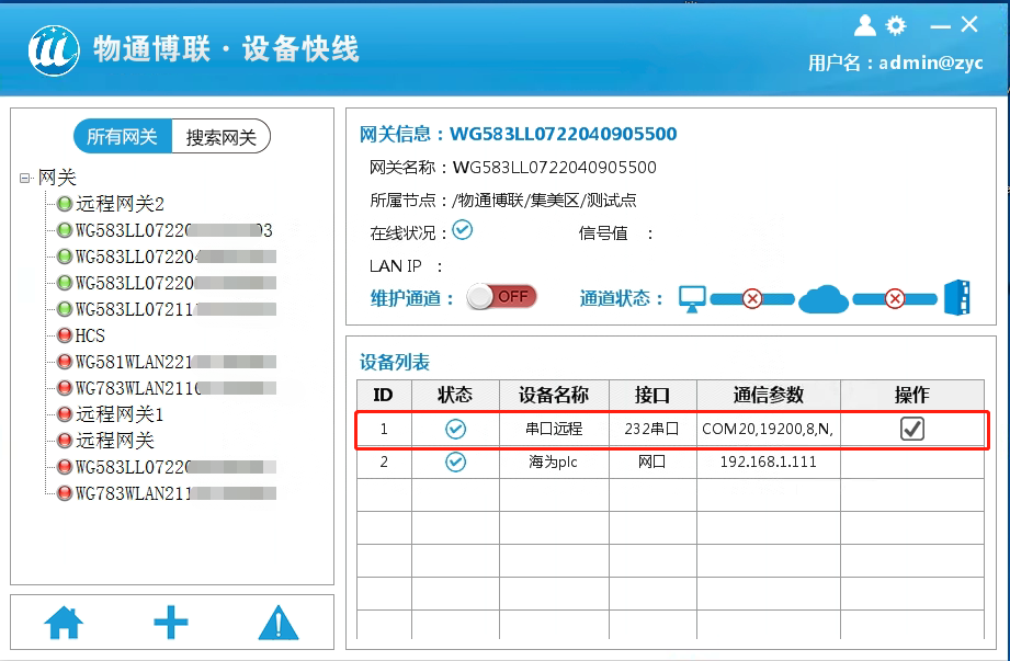

(3)登陆到设备远程维护软件
wKgZO2hWfpiADniyAASPOh6czHM832.png?imageView2/2/w/1000
(4)开启串口远程通道
wKgZPGhWfpiASRmRAALf3vvW874232.png?imageView2/2/w/1000
