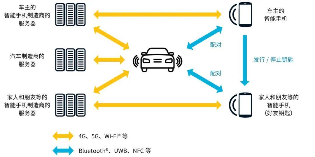

车主通过将自己的智能手机与汽车配对,使自己的智能手机变为数字钥匙。配对使用汽车公司提供的指定工具(应用程序)等进行。作为数字钥匙使用所需要的数据被加密并存储在智能手机内部高度安全的区域,因此,能预防非法访问。
图3、数字钥匙的工作原理
此外,车主还可以暂时向家人和朋友等人发行/停止数字钥匙(好友钥匙)。车主的使用历史、好友钥匙的发行/停止等信息在各智能手机制造商的服务器(云端)上进行管理。

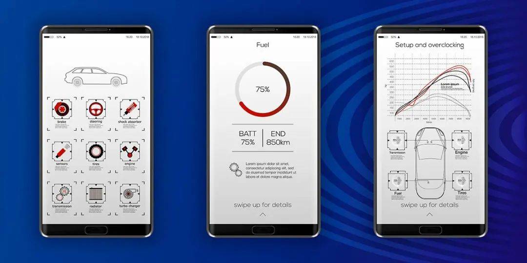

此外,与实体钥匙不同,只用复制智能手机中存储的加密数据,即可灵活复制钥匙并共享汽车,而且复制的数字钥匙的使用时间也可任意设定。此外,如果智能手机丢失或被盗,可以通过遥控操作立即禁用它作为数字钥匙的功能。而且将来还有望能在智能手机的画面上对轮胎压力、电池剩余电量等车辆状况进行监控。
图4、车辆状况显示

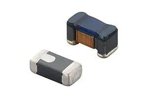

NFC用电感器
近距离无线(NFC)电路中,电感器用做除去NFC-IC高频波的低通滤波器。此应用中的的电感器要具有应对NFC独特需求的性能。 村田制作所的近距离无线用电感器 通过适合这些需求的性能,有助于NFC电路的效率化、小型化。了解详情,请点击以下图片:
