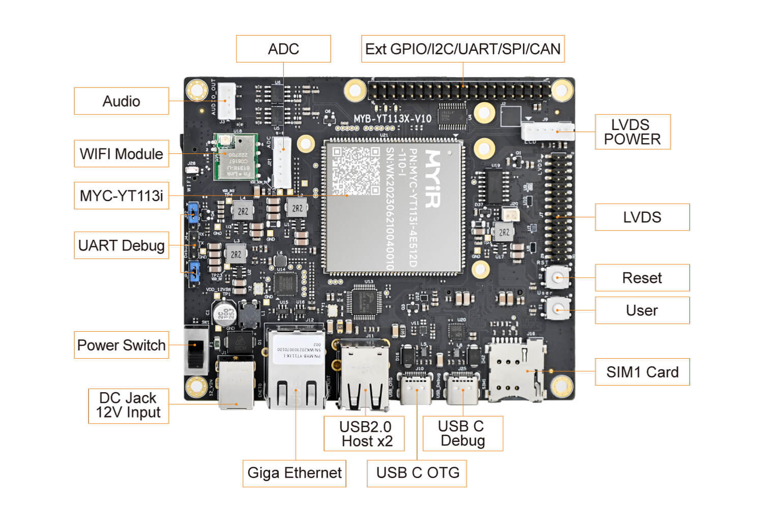

概述:
  • MYC-YT113i核心板及开发板
  • 真正的国产核心板,100%国产物料认证
  • 国产T113-i处理器配备2*Cortex-A7@1.2GHz ,RISC-V
  • 外置DDR3接口、支持视频编解码器、HiFi4 DSP
  • 接口丰富:视频采集接口、显示器接口、USB2.0 接口、CAN 接口、千兆以太网接口
  • 工业级:-40℃~+85℃、尺寸37mm*39mm
  • 邮票孔+LGA,140+50PIN
米尔-全志T113-i国产核心板
米尔-全志T113-i国产开发板

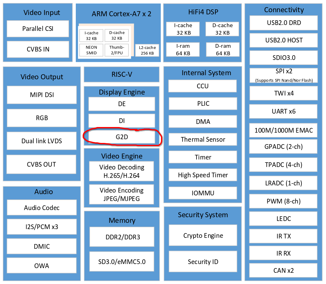

全志 T113-i 2D图形加速硬件支持情况
Supports layer size up to 2048 x 2048 pixels
Supports pre-multiply alpha image data
Supports color key
Supports two pipes Porter-Duff alpha blending
Supports multiple video formats 4:2:0, 4:2:2, 4:1:1 and multiple pixel formats (8/16/24/32 bits graphics
layer)
Supports memory scan order option
Supports any format convert function
Supports 1/16× to 32× resize ratio
Supports 32-phase 8-tap horizontal anti-alias filter and 32-phase 4-tap vertical anti-alias filter
Supports window clip
Supports FillRectangle, BitBlit, StretchBlit and MaskBlit
Supports horizontal and vertical flip, clockwise 0/90/180/270 degree rotate for normal buffer
Supports horizontal flip, clockwise 0/90/270 degree rotate for LBC buffer
可以看到 g2d 硬件支持相当多的2D图像处理,包括颜色空间转换,分辨率缩放,图层叠加,旋转等。

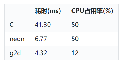

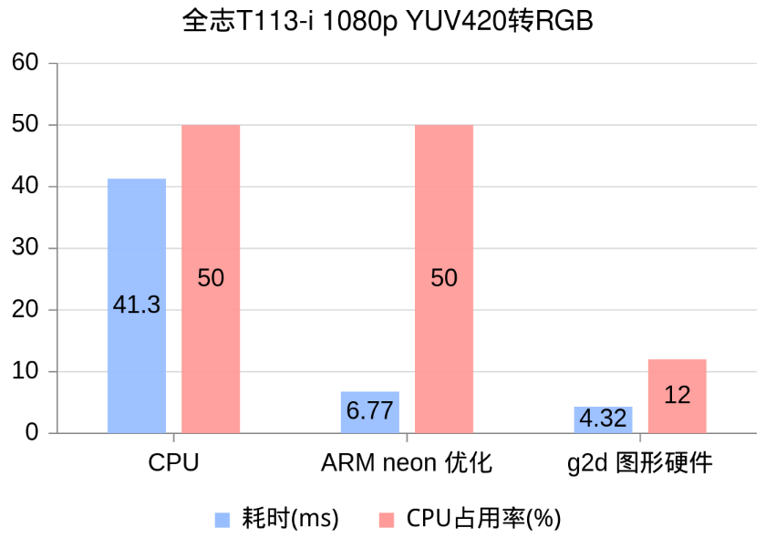

G2D图像硬件YUV转RGB测试
考虑到dmaion buffer分配和释放都比较耗时,我们提前做好,循环调用步骤3的G2D转换,统计耗时,并在top工具中查看CPU占用率
sh-4.4# LD_LIBRARY_PATH=. ./g2dtest
INFO   : cedarc
  1. 转换结果对比和分析
    C和neon的转换结果完全一致,但是g2d转换后的图片有明显的色差
    G2D图形硬件只支持 G2D_BT601,G2D_BT709,G2D_BT2020 3种YUV系数,而JPG所使用的YUV系数是改版BT601,因此产生了色差。
    从g2d内核驱动中也可以得知,暂时没有方法为g2d设置自定义的YUV系数,g2d不适合用于JPG的编解码,但依然适合摄像头和视频编解码的颜色空间转换
