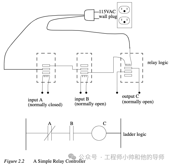

继电器是用于让一个电源关闭另一个(通常是高电流)电源的开关,同时使它们隔离。图2.2中展示了继电器在简单控制应用中的一个示例。在这个系统中,最左边的第一个继电器被用作常闭触点,允许电流流动,直到在输入A上施加电压。第二个继电器通常是开启的,只有在输入B上施加电压时才允许电流流动。如果电流通过前两个继电器,则电流将通过第三个继电器中的线圈流动,并关闭输出C的开关。这个电路通常会以梯形图逻辑的形式绘制。从逻辑上讲,可以理解为当A处于关闭状态且B处于开启状态时,C将处于开启状态。

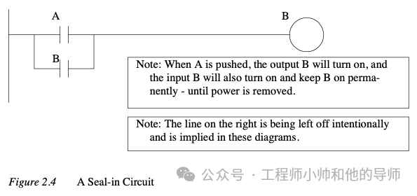

许多继电器也具有多个输出(切换),这使得一个输出继电器同时也可以是一个输入。图2.4中展示的电路就是一个例子,称为封闭电路。在这个电路中,电流可以通过电路的任一分支,即通过标有A或B的触点。输入B仅在输出B打开时才会打开。如果B处于关闭状态,而A被激活,那么B将打开。如果B打开,那么输入B将打开,并在输入A关闭时保持输出B打开。在B被打开后,输出B将不会关闭。

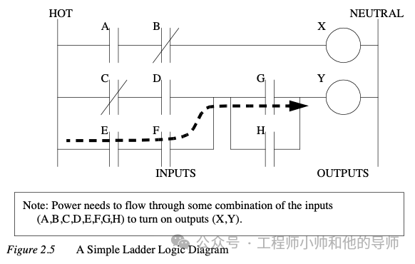

最初的可编程逻辑控制器(PLC)是使用一种基于继电器逻辑接线图的技术进行编程的。这消除了需要教电工、技术人员和工程师如何编写计算机程序的必要性。但是,这种方法一直沿用至今,是今天编程PLC最常见的技术。梯形图逻辑的示例可以在图2.5中看到。要解释这个图表,想象一下电源在左侧的垂直线上,我们称之为热轨。右侧是中性轨。在图中有两个横梁,每个横梁上都有输入(两条垂直线)和输出(圆圈)的组合。如果以正确的组合打开或关闭输入,电源可以从热轨流过输入,为输出供电,最终流向中性轨。输入可以来自传感器、开关或任何其他类型的感应器。输出将是PLC外部开关的一些设备,如灯光或电机。在顶部的横梁上,触点分为常开和常闭。这意味着如果输入A打开且输入B关闭,那么电源将流经输出并激活它。任何其他输入值的组合都将导致输出X关闭。
wKgZomWbzlWADs45AABEbKzmhFo038.jpg?imageView2/2/w/1000
图2.5的第二横梁更为复杂,实际上有多种输入组合会导致输出Y打开。在横梁的最左边部分,如果C关闭而D打开,电源可以通过顶部流过。电源也可以(同时)通过底部流过,如果E和F都为真。这将使电源穿过横梁的一半,然后如果G或H为真,则电源将被送到输出Y。在后面的章节中,我们将学习如何解释和构建这些图表。

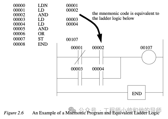

编程PLC还有其他方法。最早的一种技术涉及助记符指令。这些指令可以直接从梯形图逻辑图中导出,并通过一个简单的编程终端输入到PLC中。助记符的示例如图2.6所示。在这个示例中,指令是逐行从上到下读取的。第一行00000有一个LDN(input load and not 输入加载且非)指令用于输入00001。这将检查PLC的输入,如果关闭,它将记住一个1(或真),如果打开,它将记住一个0(或假)。下一行使用LD(input load 输入加载)语句查看输入。如果输入关闭,它记住一个0,如果输入打开,它记住一个1(注意:这与LD相反)。AND语句回忆最后两个记住的数字,如果它们都为真,则结果为1,否则结果为0。现在,这个结果替代了先前记住的两个数字,只有一个数字被记住。对于行00003和00004,这个过程被重复,但在完成时现在有三个被记住的数字。最旧的数字来自AND,较新的数字来自两个LD指令。行00005中的AND将最后两个LD指令的结果合并,现在有两个被记住的数字。OR指令获取现在仍然存在的两个数字,如果其中一个为1,则结果为1,否则结果为0。这个结果替代了两个数字,现在只有一个数字。最后一条指令是ST(store output 存储输出),将查看最后存储的值,如果为1,则打开输出,如果为0,则关闭输出。
wKgaomWbzlWAJEPzAABDrm4RB4A586.jpg?imageView2/2/w/1000
图2.6中的梯形图逻辑程序与助记符程序等效。即使您使用梯形图逻辑对PLC进行了编程,它在被PLC使用之前也会转换为助记符形式。在过去,助记符编程是最常见的,但现在用户甚至很少看到助记符程序。

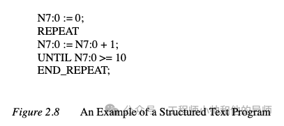

结构化文本编程已经发展成为一种更现代的编程语言,与BASIC等语言相当相似。图2.8中展示了一个简单的例子。这个例子使用了一个PLC的内存位置N7:0。这个内存位置用于存储整数,正如本书后面会解释的那样。程序的第一行将值设置为0。接下来的一行开始一个循环,并将是循环返回的地方。接下来的一行调用N7:0位置的值,将其加1,并将其返回到相同的位置。接下来的一行检查循环是否应该退出。如果N7:0大于或等于10,则循环将退出,否则计算机将返回到REPEAT语句并从那里继续。每次程序通过这个循环,N7:0的值将增加1,直到该值达到10。

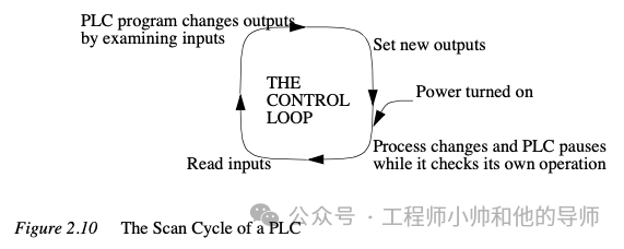

控制循环是PLC读取输入、解决梯形图逻辑,然后改变输出的持续循环。与任何计算机一样,这并不会瞬间发生。图2.10展示了PLC的基本操作循环。当电源最初打开时,PLC会进行快速的健全性检查,以确保硬件正常工作。如果出现问题,PLC将停止并指示存在错误。例如,如果PLC备用电池电量低且断电,内存将损坏,导致故障。如果PLC通过了健全性检查,然后它将扫描(读取)所有输入。在将输入值存储在内存中后,将扫描(解决)梯形图逻辑,使用存储的值而不是当前值。这是为了防止在梯形图逻辑扫描期间输入发生变化时出现逻辑问题。当梯形图逻辑扫描完成后,将扫描输出(更改输出值)。之后系统会进行健全性检查,循环无限继续。与普通计算机不同,每次扫描时将运行整个程序。各阶段的典型时间在毫秒数量级。

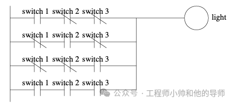

问题:尝试开发(在查看解决方案之前)一个基于继电器的控制器,使得房间内的三个开关能够控制一盏灯。
解决方案:对于这个问题有两种可能的方法。第一种假设任何一个开关打开都会点亮灯,但必须所有三个开关关闭才能熄灭灯。
wKgZomWbzlWAeLUCAAASuGwBpHg757.jpg?imageView2/2/w/1000
第二种解决方案假设每个开关都可以独立地打开或关闭灯,与其他开关的状态无关。这种方法更为复杂,涉及思考所有可能的开关位置组合。你可能会将这个问题识别为异或问题。
wKgaomWbzlWAT-eEAAAdoKTF4mc997.jpg?imageView2/2/w/1000
注意:重要的是要清楚地了解预期控制的工作方式。在这个例子中,基于操作方式的简单差异,得到了两种截然不同的解决方案。

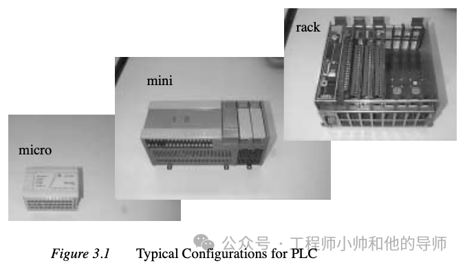

PLC的配置是指组件的包装方式。典型的配置如下图3.1所示,从最大到最小:
wKgaomWbzlWAKXFWAADJX3SgpCo052.jpg?imageView2/2/w/1000
Rack- 机架通常较大(长达18英寸、宽30英寸、高10英寸),可以容纳多个卡。必要时,可以连接多个机架。这些往往是成本最高但也是最灵活且易于维护的配置。
Mini- 这些在功能上类似于PLC机架,但尺寸约为一半。
Shoebox- 这是一个紧凑的、一体化的单元(大约是鞋盒大小),具有有限的扩展能力。低成本和紧凑性使其成为小型应用的理想选择。
Micro- 这些单元可以小到一副扑克牌的大小。它们往往具有固定数量的I/O和有限的功能,但成本最低。
软件- 基于软件的PLC需要一台带有接口卡的计算机,但允许将PLC连接到网络上的传感器和其他PLC。

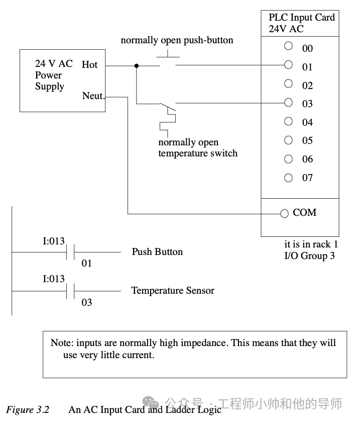

PLC输入卡很少提供电源,这意味着需要外部电源为输入和传感器供电。图3.2中的示例显示了如何连接AC输入卡。
wKgaomWbzlWADeLsAAB_q4ycruE667.jpg?imageView2/2/w/1000
在这个例子中,有两个输入,一个是常开的按钮,第二个是温度开关或热继电器。这两个开关都由24Vac电源的热输出供电,类似于直流电源的正极。电源被提供到两个开关的左侧。当开关打开时,电压不会传递到输入卡。如果这两个开关中的任何一个关闭,电源将被提供到输入卡。在这种情况下,使用输入1和3 - 注意输入从0开始。输入卡将这些电压与公共电压进行比较。如果输入电压在给定的容忍范围内,输入将打开。图中显示了输入的梯形逻辑,这里使用了PLC-5机架的Allen Bradley符号。顶部显示了输入卡的位置I:013,表示该卡是机架01槽3中的输入卡。卡上的输入编号显示在接点下方,为01和03。
许多初学者对上述电路中何处需要连接感到困惑。要记住的关键词是电路,这意味着电压必须能够沿完整的回路传递。在图3.2中,我们可以从电源开始沿着电路(回路)进行跟踪。路径通过开关、输入卡,然后回到电源,从那里流回起点。在完整的PLC实现中,将有许多必须完整连接的电路。
第二个重要的概念是公共电压。在这里,电源的零线是公共电压或参考电压。实际上,我们选择了这个作为我们的0V参考,所有其他电压都是相对于它来测量的。如果我们有第二个电源,我们还需要连接中性点,以便两个中性点连接到相同的公共电压。公共电压和地线常常会被混淆。公共电压是一个用于0V的参考电压,但地线用于防止触电和设备损坏。地线连接到建筑物下面的地下金属管道或网格。这与建筑物的电气系统连接到电源插座,电气设备的金属外壳连接在一起。当电流通过地线流动时是不好的。不幸的是,许多工程师和制造商混淆了地线和公共电压。经常发现电源地和公共电压被错误标记。
记住 - 不要混淆地线和公共电压。如果你的设备的公共电压与另一个设备上的公共电压相连,不要将地线和公共电压连接在一起。
最后一个容易让初学者困惑的概念是每个输入卡都是隔离的。这意味着如果你只将一个公共电压连接到一张卡上,那么其他卡就没有连接。当发生这种情况时,其他卡将无法正常工作。你必须为每个输出卡连接一个公共电压。

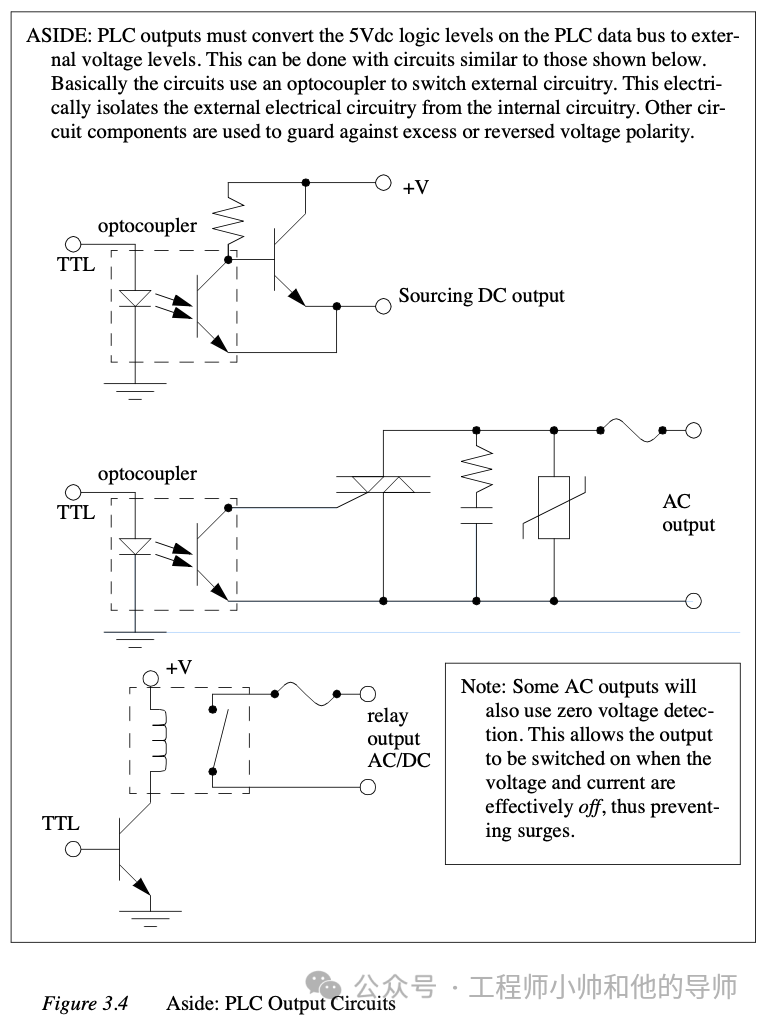

此外:PLC输出必须将PLC数据总线上的5V直流逻辑电平转换为外部电压水平。这可以通过类似下面所示的电路来实现。基本上,这些电路使用光耦合器来切换外部电路。这样可以在电气上隔离外部电气电路和内部电路。其他电路元件用于防止过载或反向电压极性。
备注:一些交流输出也会使用零电压检测。这允许在电压和电流实际上处于关闭状态时打开输出,从而防止突增。
wKgZomWbzlaAWxxSAAIOG_aLLyU305.jpg?imageView2/2/w/1000

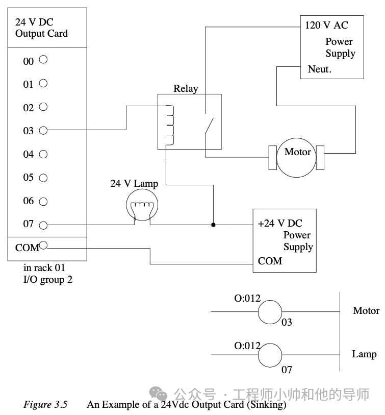

输出的一个主要问题是混合电源。隔离所有电源并保持它们的公共端分开是良好的做法,但这并非总是可行。一些输出模块,比如继电器,允许每个输出都有自己的公共端。其他输出卡要求每个卡上的多个或全部输出共享相同的公共端。每个输出卡都将与其他卡隔离,因此每个公共端都必须连接。初学者通常只连接一个卡的公共端,忘记了其他卡 - 然后只有一个卡似乎在工作!
图3.5中显示的输出卡是一个具有共享公共端的24V直流输出卡的示例。这种类型的输出卡通常会使用晶体管作为输出器。
wKgZomWbzlWAHKmfAACChn5-5jk621.jpg?imageView2/2/w/1000
在这个示例中,输出连接到低电流的白炽灯泡(灯)和继电器线圈。考虑通过灯的电路,从24V直流电源开始。当输出07打开时,电流可以流经07到COM,从而完成电路,并允许灯打开。如果输出关闭,电流无法流动,灯将无法打开。继电器的输出03以类似的方式连接。当输出03打开时,电流将流经继电器线圈,闭合触点并向电机供应120Vac。图中右下角显示了输出的梯形逻辑。表示为Allen Bradley PLC-5的符号。输出顶部左侧的值O:012表示该卡是一个输出卡,位于机架01的机槽2中。在输出的右下角是卡上的输出号03或07。该卡可以应用来自不同源的许多不同电压,但所有电源都需要一个单一的共用端。
