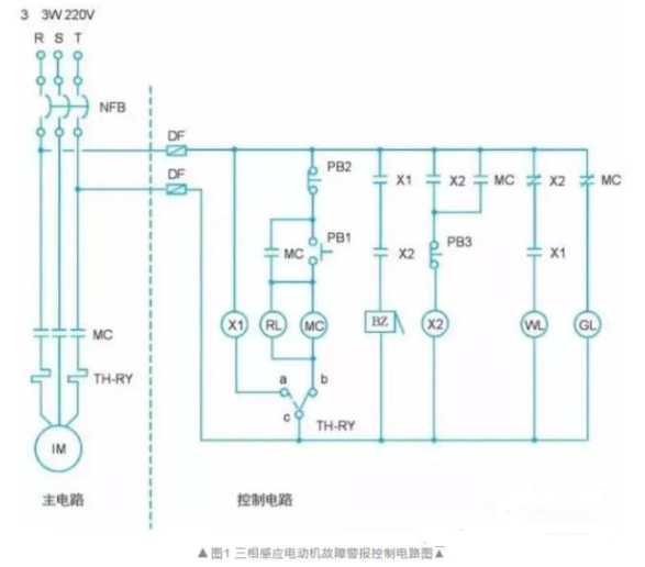

01 传统电工图
已知的三相感应电动机故障警报控制电路,其传统电工图,如图1所示。
00106fdc-325e-11ee-9e74-dac502259ad0.png?imageView2/2/w/1000
02 动作说明
1.电源正常时,仅绿灯gl亮,电动机不动作。
2.按下启动按钮pb1,电磁接触器mc动作,电动机立即运转,指示灯rl亮,绿灯gl熄。
3.按下停止按钮pb2,电磁接触器mc断电,电动机停止运转,指示灯rl熄,绿灯gl亮。
4.电动机在运转中,因过载或其它故障原因,致使积热电驿th-ry动作,电动机停止运转,蜂鸣器bz发出警报,指示灯rl熄,绿灯gl亮。
5.按下按钮开关pb3,蜂鸣器bz停止警报,白灯wl亮,绿灯gl亮,红灯rl熄。
6.故障排除后,按下积热电驿th-ry复归杆,则白灯wl熄,绿灯gl亮,红灯rl熄,可以重新起动电动机。

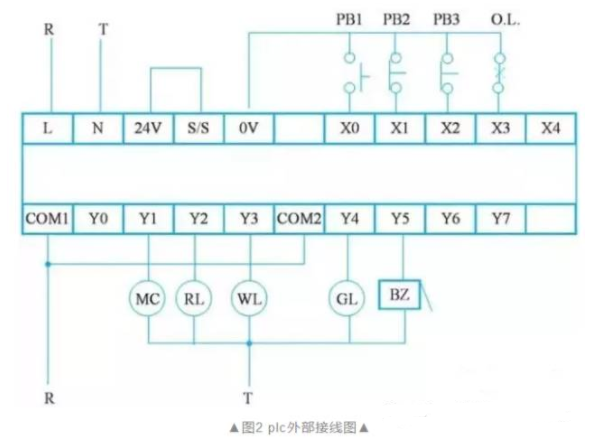

04 PLC外部接线图
输入/输出组件经i/o编码,并决定外部输入组件是采用a/b接点接线方式后,PLC外部接线图如图2所示。图中所示为丰炜vigor-vb系列PLC机种,采用npn接线,亦即24v端子与s/s端子并接。

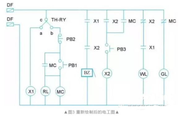

(1)将电工图中控制电路直接转成对应阶梯图。因为PLC阶梯图中规定,接点在前,输出线圈则必须位于回路的最后。故首先须重新绘制电工图,将图中接点与输出线圈位置适度变更,以符合PLC阶梯图的要求,重新绘制后的电工图,如图3所示。

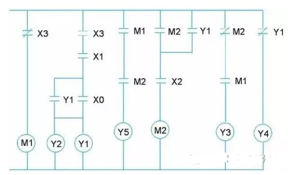

(3)将图4所示的电工图,向左旋转90°,之后再垂直翻转(upsidedown),即可成为PLC阶梯图,但因:
(1)y1、x0接点,
(2)输出线圈y1和y2,不符合一般编程软件格式,故须适度更正,如图5右方所示。

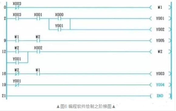

(4)使用编程软件绘制之阶梯图,如图6所示,与适度翻转并修正后的阶梯图,完全相同。

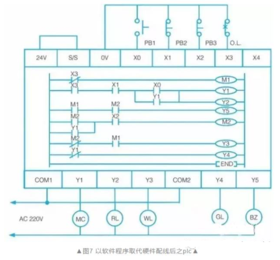

07 PLC转换接线与阶梯图
传统电工图完整转换后之PLC外部输入/输出接线与阶梯图。使用软件程序取代硬件配线后之PLC外部输入/输出接线与阶梯图,如下图7所示。
01c99588-325e-11ee-9e74-dac502259ad0.png?imageView2/2/w/1000
