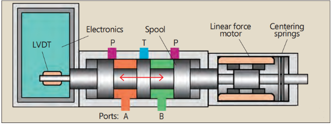

选用伺服阀还是比例阀?两者的主要区别是驱动阀芯移动的方式。比例阀使用电动线圈和磁铁,与典型的音频扬声器所用的音圈(发音线圈)类似,属于直接驱动阀芯。

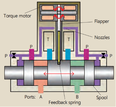

而伺服阀则是使用小型力矩马达驱动液压油路,依靠液压力带动阀芯运动(先导控制)。   伺服阀和比例阀响应速度上的差异主要是由于作用在阀芯的驱动力不同所引起的。由于伺服阀的液压力与阀芯质量的比例关系,伺服阀的响应速度一般要快于比例阀(尽管有些比例阀已接近伺服阀的响应时间了)。比例阀必须输出足够的力来推动阀芯、内置的LVDT和电磁线圈,还要来克服弹簧的置中力。
8e507d50-ae0a-11ee-8b88-92fbcf53809c.png?imageView2/2/w/1000
典型比例阀内部结构   先导伺服阀加工精度高,结构中设计有小孔径的先导控制油口,使得这类伺服阀的价格更高,同时更容易被污染。在许多实际应用中,这些缺点使人们更倾向于使用比例阀。不过伺服阀仍有自身的市场。例如在大流量工况下,由于系统压力可以用来驱动阀芯并克服液动力,伺服阀性能更好。在这些工况下,因为伺服阀响应更快,响应的线性特性更好(因此便于操纵),伺服阀是更安全的设计选择,而且其运作也更高效。 在某些工况下,比例阀无法提供足够的力来克服大流量下产生的液动力(伯努利力)。

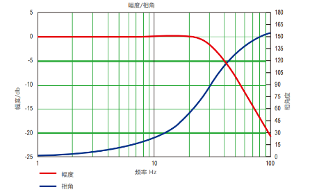

07伯德图
学会看伯德图有助于选择合适的液压阀。伯德图用对数标度,来显示作为控制信号频率的函数的阀芯的幅频响应和相位滞后特性曲线。通常情况下,幅频响应在最初几个赫兹(Hz)时相对平坦,一旦控制信号频率上升到一定值时,幅频响应会骤然减小。同样,相频响应滞后在低频率时变化不大,但在高频率下会迅速增加。我们将相位滞后90°时的频率定义为阀的额定频率。在该频率下,幅频响应往往下降到大约-6db或者初始幅度一半的位置。从正弦测试的伯德图曲线可以看出,在10Hz下没有明显增益下降及相位滞后上升的设备,在40Hz时阀的幅频响应可能只有之前的一半,从而无法可靠工作。运动控制器可以通过前馈增益来补偿阀的增益损失和相角滯后。在较高频率下,控制器必须通过增大控制信号来补偿阀增益的衰减,但是运动控制器无法生成比100%更强的信号。因此,设计者必须为系统中这部分多出的控制信号留有足够的上升空间,或者选用较高频率的阀,使得阀在系统的频段范围内仅有很小的增益衰减和相位滞后。
8e845314-ae0a-11ee-8b88-92fbcf53809c.png?imageView2/2/w/1000
典型伯德图,图为阀芯关于控制电流频率的幅频特性曲线和相频特性曲线
08阀的响应及阀性能评定
液压阀制造商提供的阀性能伯德图的曲线并不是在相同条件下绘制的。不同的制造厂商可能按不同的阀芯行程幅度来标定他们的阀。控制信号在最大值的100%时的阀芯响应,要远比控制信号在5%时的响应差得多。这意味着响应同时标定为30Hz的两个阀,如果一个在5%控制信号下评定,另一个在50%控制信号下评定,其性能上可能相差很多。许多伯德图都是在控制信号为最大信号的5%至25%的正弦信号下绘制的性能曲线。在5%最大信号下性能优异的阀适用于控制信号在0%处波动的场合,比如说位置或压力控制。但这种阀不适用于高速控制的场合,因为阀芯的必要行程几乎达到了100%。
一个保险的规则是,将控制流量从0到100%时取得的上升时间乘以4并求倒数,就可以得到阀的全行程响应频率。高性能的位置/压力控制系统需要响应迅速的线性阀。当然,阀的性能不可能十全十美,所以仍然需要高性能的控制器来提供对阀的响应时间、阀芯自身质量、执行机构的负载、以及弹簧效应的补偿。为了充分实现一个精心设计的系统的最佳性能,应选用针对液压而设计的运动控制器,配备有能分别调节液压缸伸出和缩回时的增益、位置/压力控制、以及与线性位移传感器直接相连等功能。   在开始对运动控制器选型和编程之前,首先应该仔细考虑和分析液压元件的选型以及其尺寸参数。选择正确的阀并不总是如想像或希望的那么容易。阀的性能评定缺乏标准化,给我们比较阀的性能带来困难。对于位置和压力控制,应选用零开口阀(零重叠的线性阀芯)。对于那些不要求阀芯在零位精确动作的场合,滑阀上的部分死区是允许的;但是,在它的其余运动区域内,通过阀口的流量应与控制信号的强度保持线性关系。
