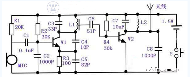

  LC振荡电路经典应用无线话筒就是LC振荡电路的一个经典应用,通过LC产生特定频率的振荡信号,再通过天线发射出去,形成无线电波了。收音机接收到无线电波,把声音信号检波出来,转化为声音。
wKgZomWjj3WAI78UAAGo-K8bRYE964.png?imageView2/2/w/550
  无线话筒原理图
  电源开关S按下后,无线话筒开始工作,能量通过三极管V2提供给LC振荡电路。产生特定频率的振荡信号(叫做载波信号)。麦克风把声音转化为电信号,经过三极管放大V1放大后,通过电容C6耦合到三极管V2的基极,声音产生的电信号就会输入到LC振荡产生的载波信号。载波信号带着声音信号通过天线发射出去。这就是最简易的无线电台了。
