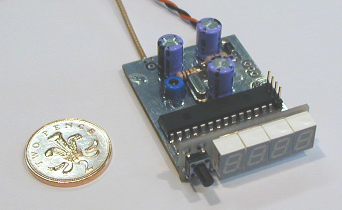

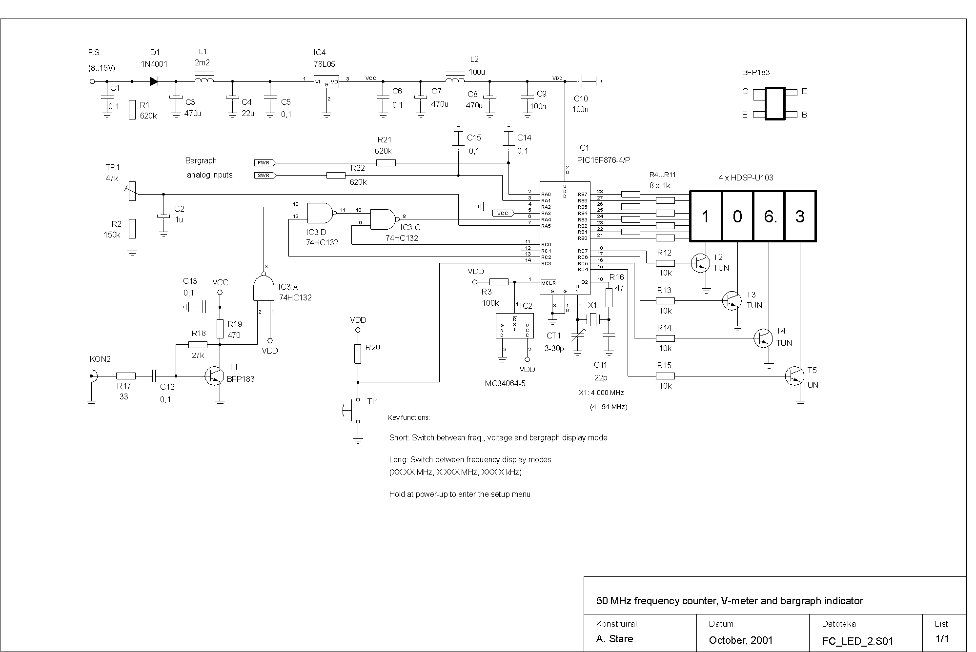

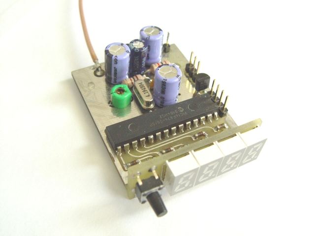

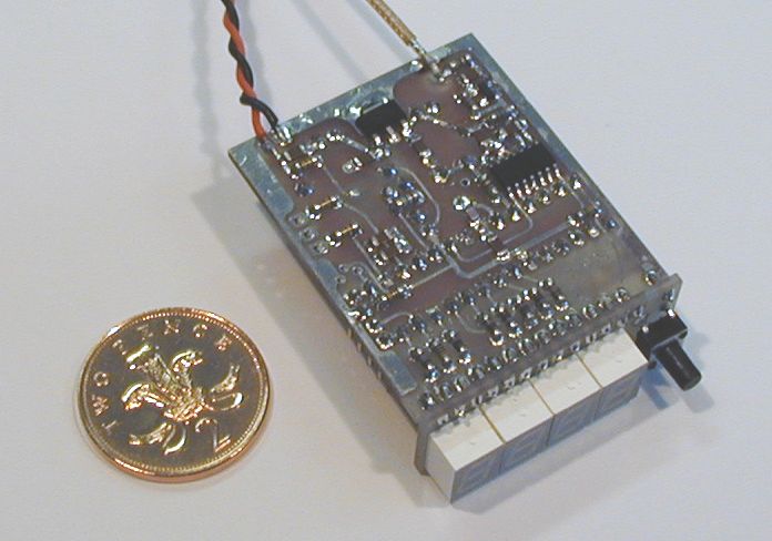

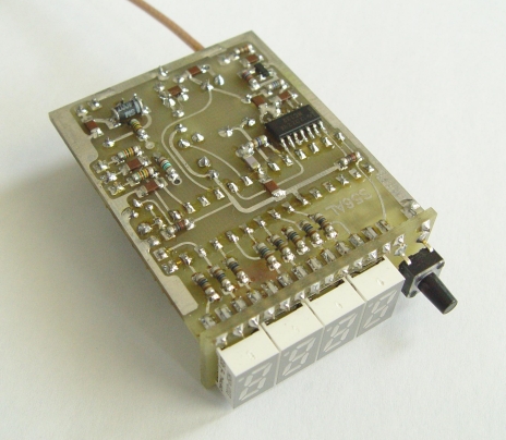

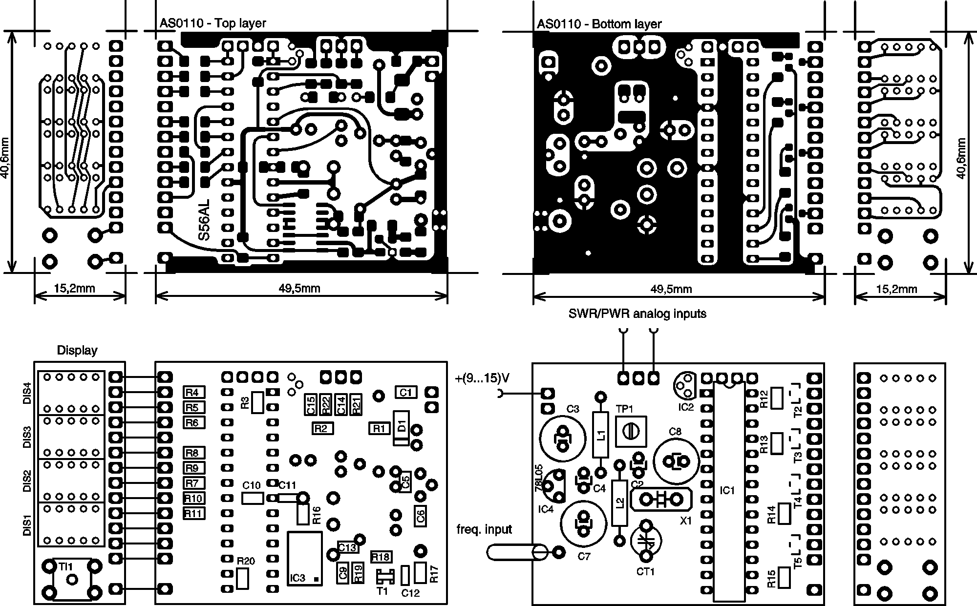

PIC 频率计 / 电压表
频率测量高达50MHz
电源电压测量范围0.0 V - 25.5 V
两个模拟输入端的输入电压测量,同时显示为条形图(PWR/SWR 或 S)指示器。
输入灵敏度可在0.25V、0.5V、1.0V和2.0V之间选择,以实现最大条形图指示。
这是PIC16C71 4位数码管频率计和电压表的后继产品。
先前版本中使用的一些难以找到的部件,由于已停产一段时间,已被省略。
较早的PIC16C71也被28引脚器件PIC16F876所取代。
后者能够在多路复用模式下驱动4位数码管显示,同时测量频率、电源电压,并处理两个模拟输入以条形图方式显示SWR/PWR信号强度。
由于PIC16F876中已内置,不需要外部数码管驱动芯片以及外部数据EEPROM。
所用芯片数量的减少也使得该计数器尺寸比其前代产品更小。
