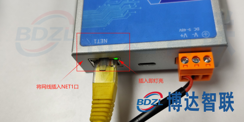

将网关通电,用网线将网关和电脑进行连接;

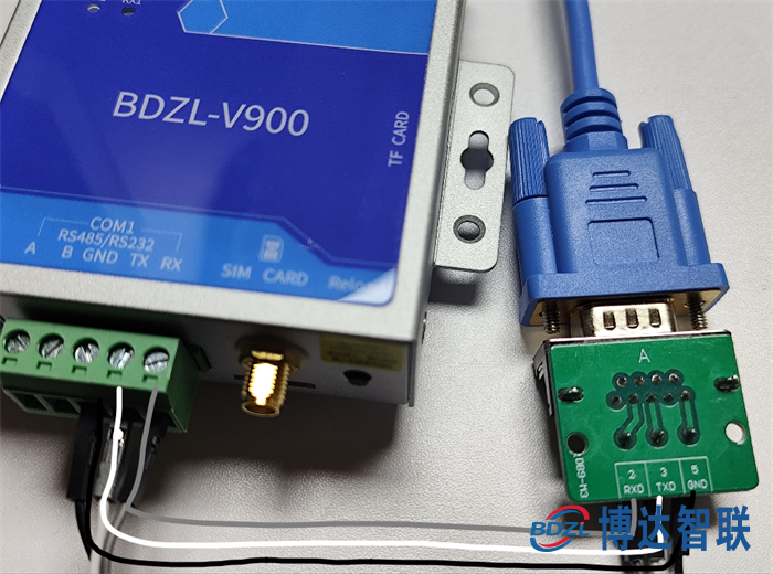

将232转换头连接至232转换线,232转换线的圆口插入PLC中,再使用连接线连接网关对应的COM口(无法连接成功可尝试反接)
如图所示:232转换头的TX接接网关上的TX,RX接网关上的RX,GND地接网关上的GND
注:如果不是使用转换线, 则一般为RX接网关TX, TX接网关RX,GND地接网关GND

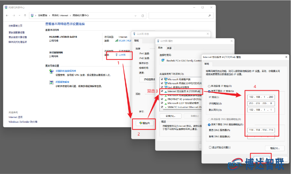

打开控制面板选择与网关相连接的以太网口,在弹框的属性中选择Internet协议版本4(TCP/IPV4),再进入属性里按照图中的IP地址输入静态IP进行配置
注:初次配置静态IP时才可按图中输入

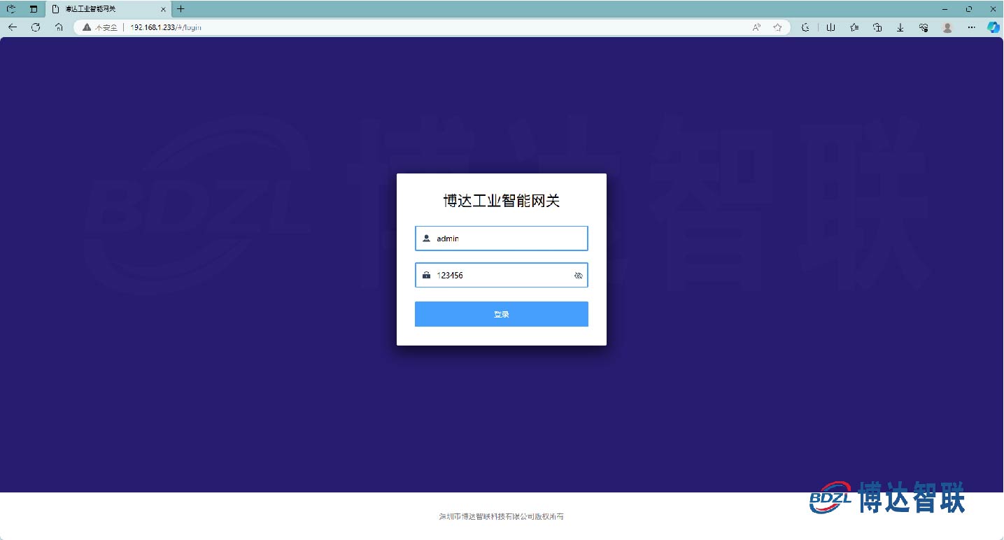

3.在浏览器输入 http://192.168.1.233 后进行登录

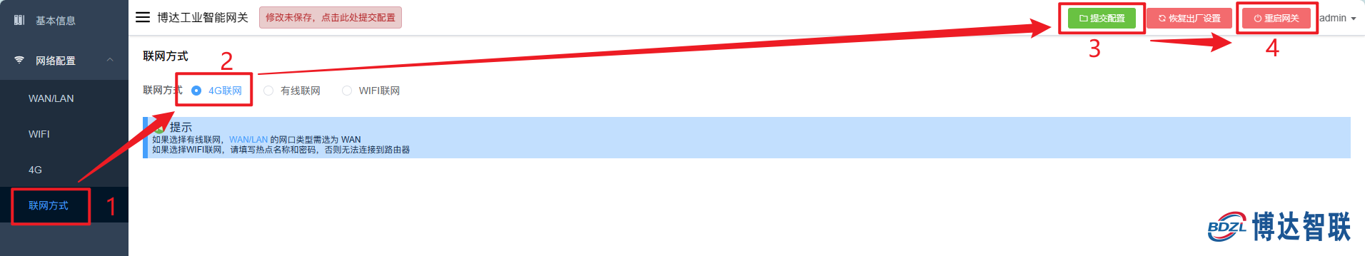

4G联网:
需先按照下方示意图正确插入4G物联网卡以及4G天线
选择4G联网,须在联网方式中选择4G联网,提交配置后重启网关;出厂默认设置为4G联网,无需进行任何配置

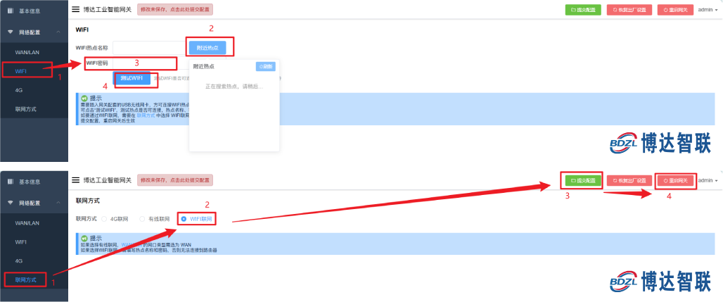

WIFI联网:

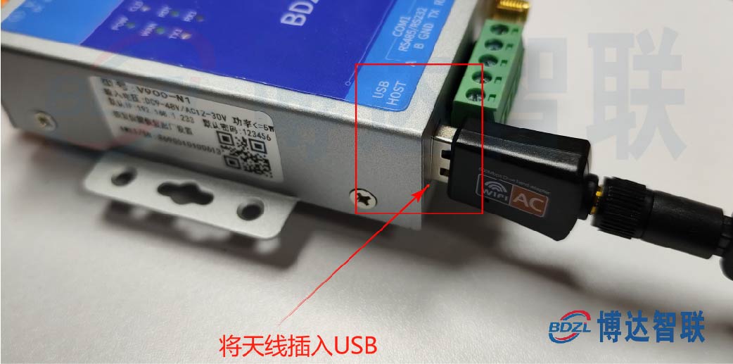

将WIFI 天线插入网关的USB口进行连接
直接搜寻附近热点选择连接后输入密码;
点击测试WIFI,测试是否可以连接成功;
在联网方式中选择WIFI联网,提交配置后重启网关即可

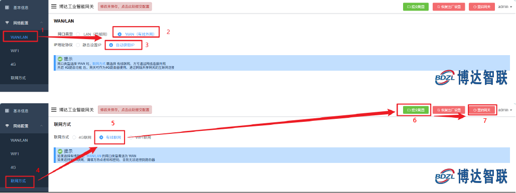

有线联网:
将网线连接至电脑
网络配置中选择WAN/LAN,网口类型选择WAN,再自动获取IP;
在联网方式中选择有线联网,提交配置后重启网关即可

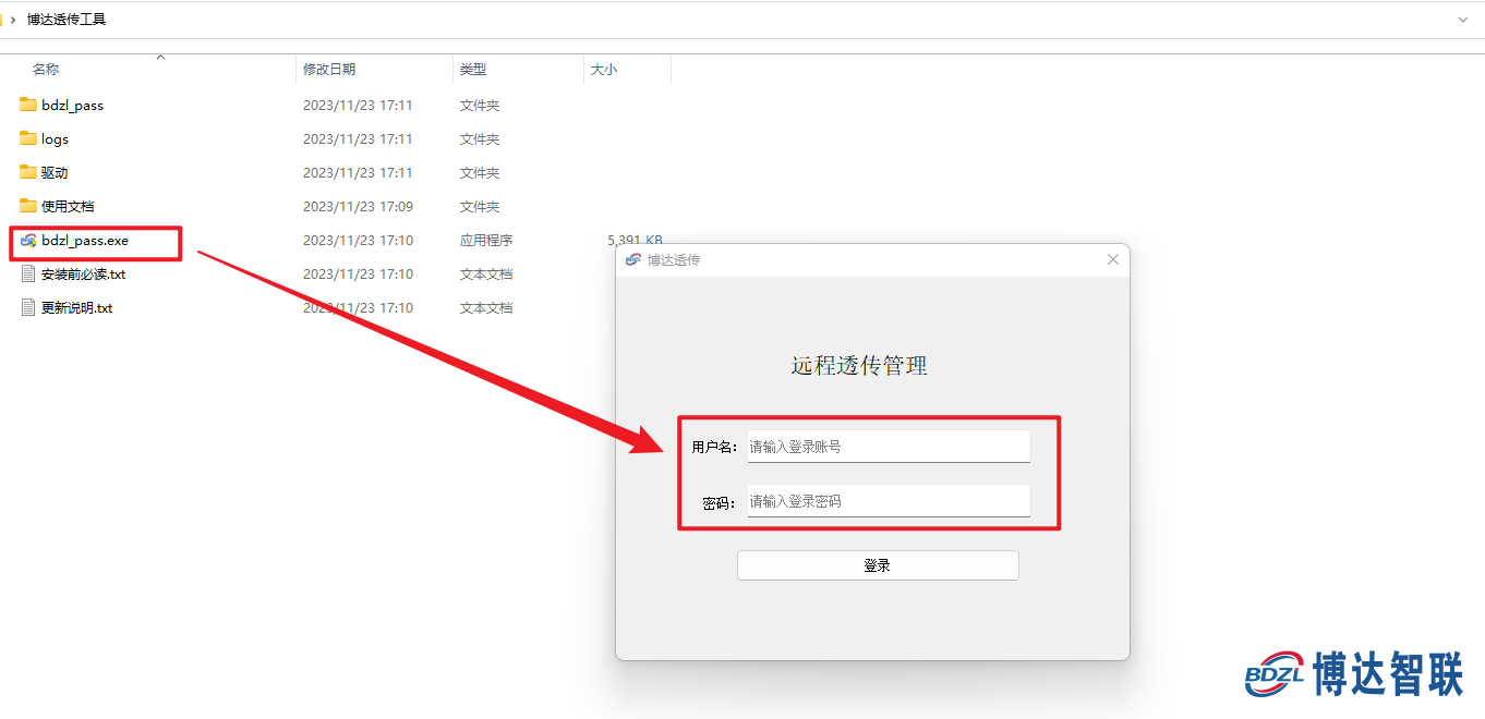

下载透传工具后进行解压
双击打开远程透传工具,输入厂家提供的账号密码进行登录

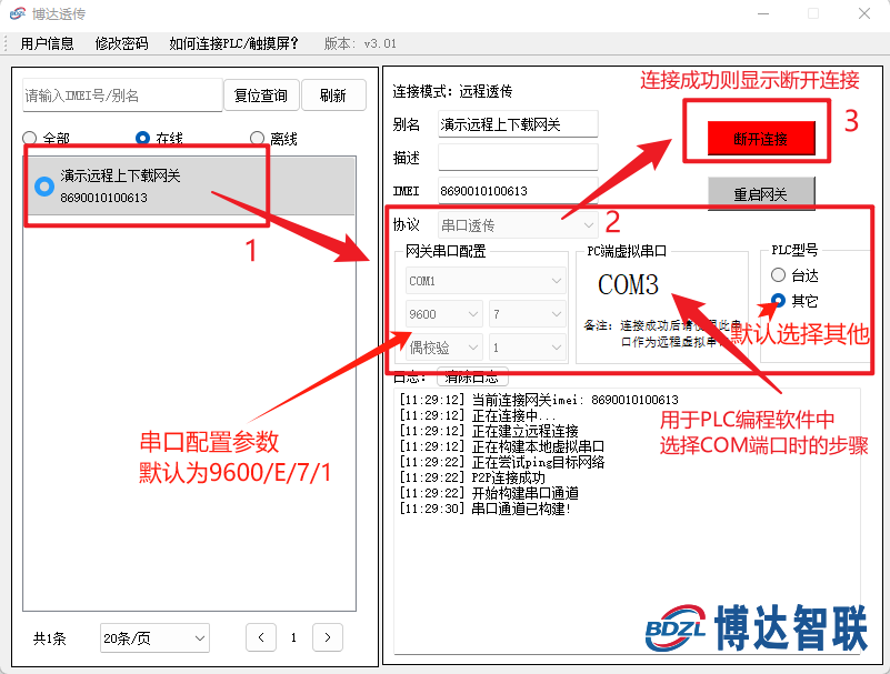

选择串口透传协议后,串口配置-选择PLC连接网关的串口(配置信息如图所示),点击连接网关按钮
透传工具生成随机串口编号,用于编程软件中选择COM端口时的步骤

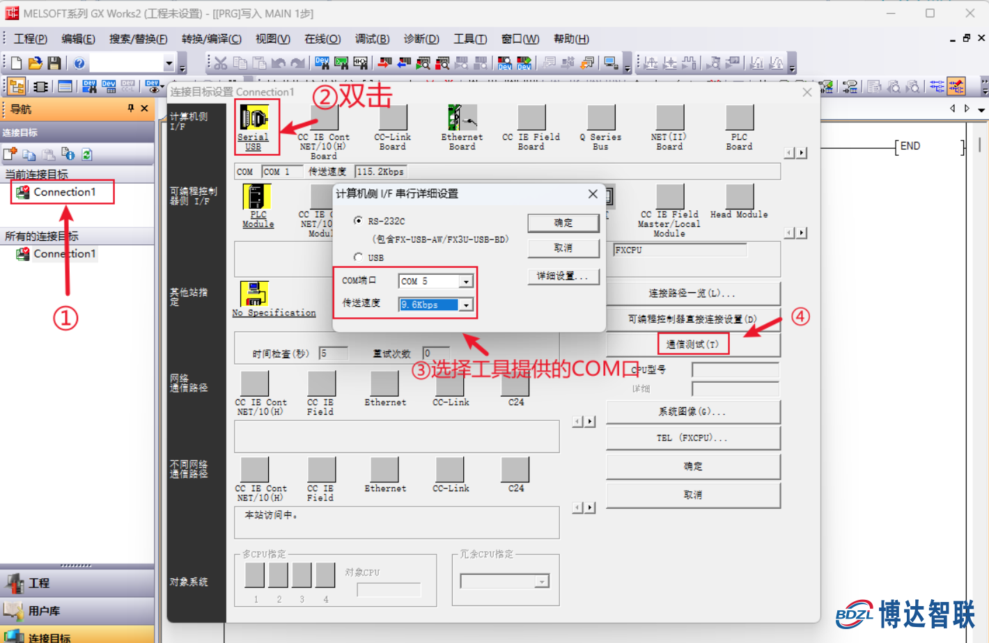

第四步 PLC编程软件配置步骤
电脑下载并打开PLC编程软件,新建工程选择该款PLC型号;
确认后选择连接目标,双击选择计算机侧为Serial USB;
选择与透传工具上一致的虚拟串口以及波特率, 详细设置可配置校验位停止位等,确认后进行通信测试即可

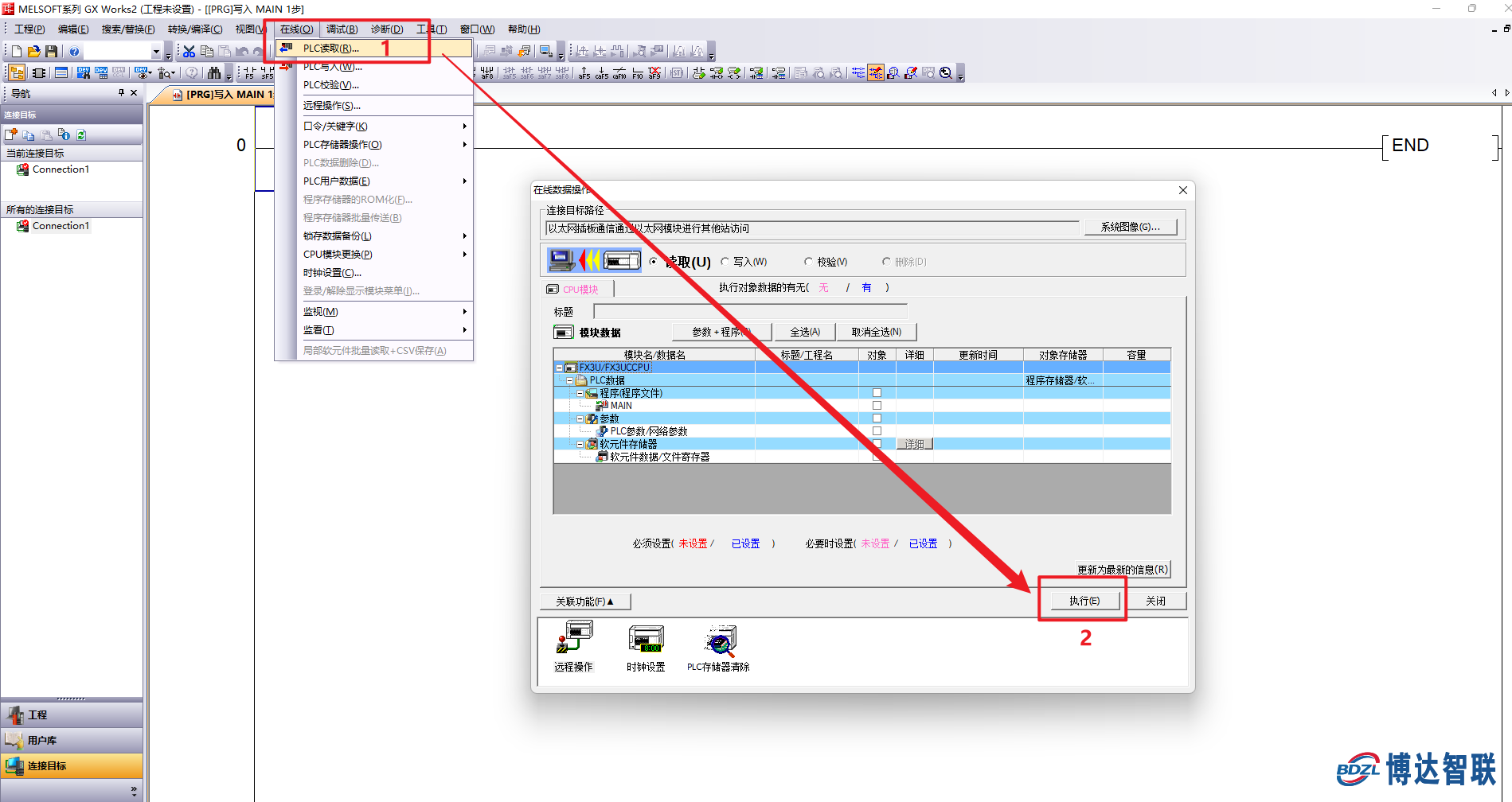

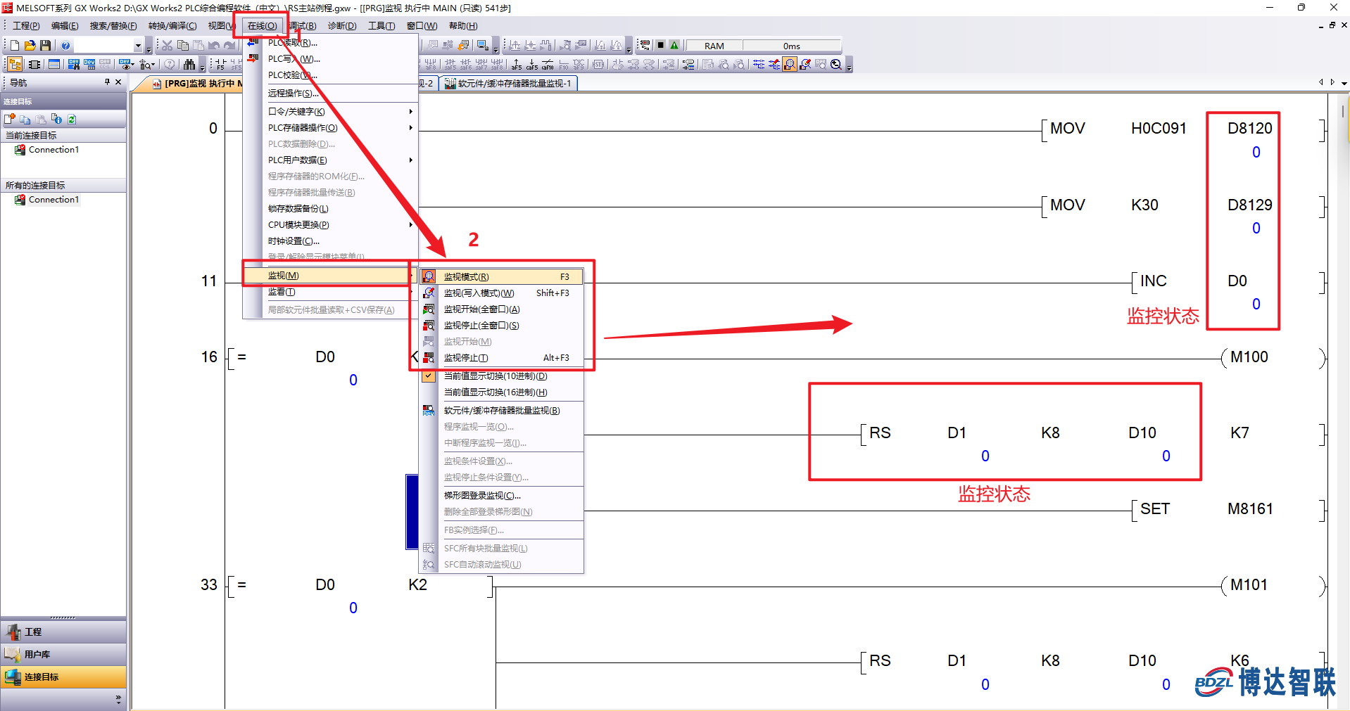

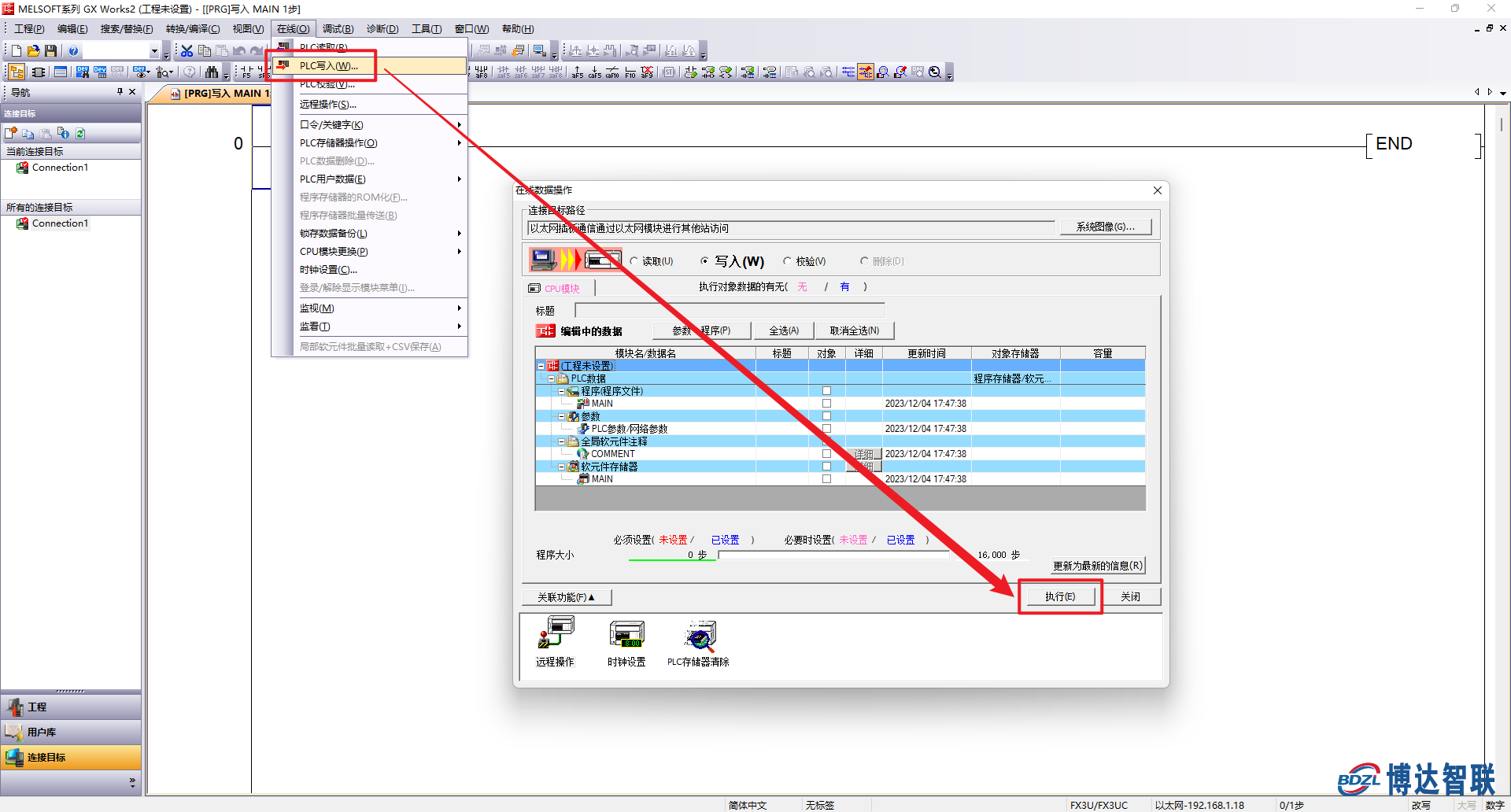

第五步 程序远程上下载/监控步骤
点击在线,选择PLC写入,远程将程序下载至PLC
点击PLC读取,远程将PLC程序上传至电脑
点击图中的在线-监视开启监视模式,实现远程实时监控PLC的运行状态
