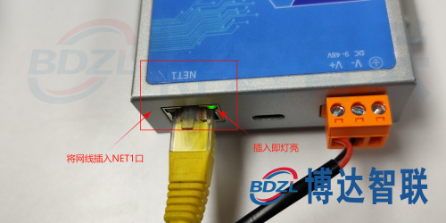

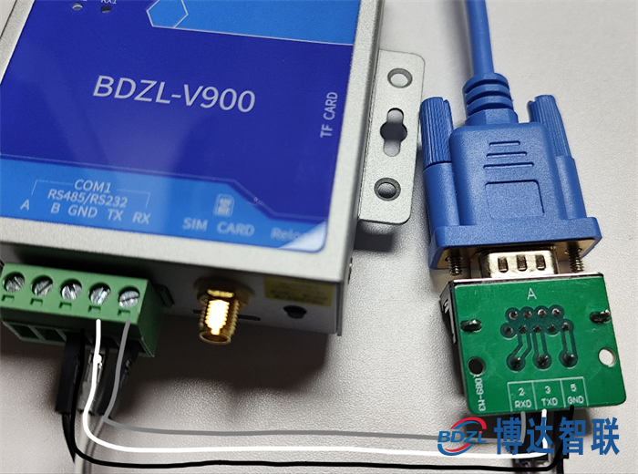

将网关通电,用网线将网关和电脑进行连接;
将9针串口头插入PLC,用连接线通过COM口连接至网关(无法连接成功可尝试反接)
对于485, A接网关A, B接网关B
对于232,如果使用转换线: 圆口转232口,则一般为TX接网关TX, RX接网关RX,GND地接网关GND
如果不是使用转换线, 则一般为RX接网关TX, TX接网关RX,GND地接网关GND

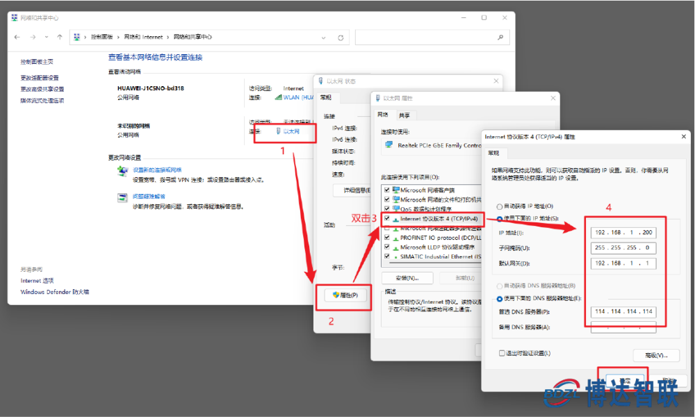

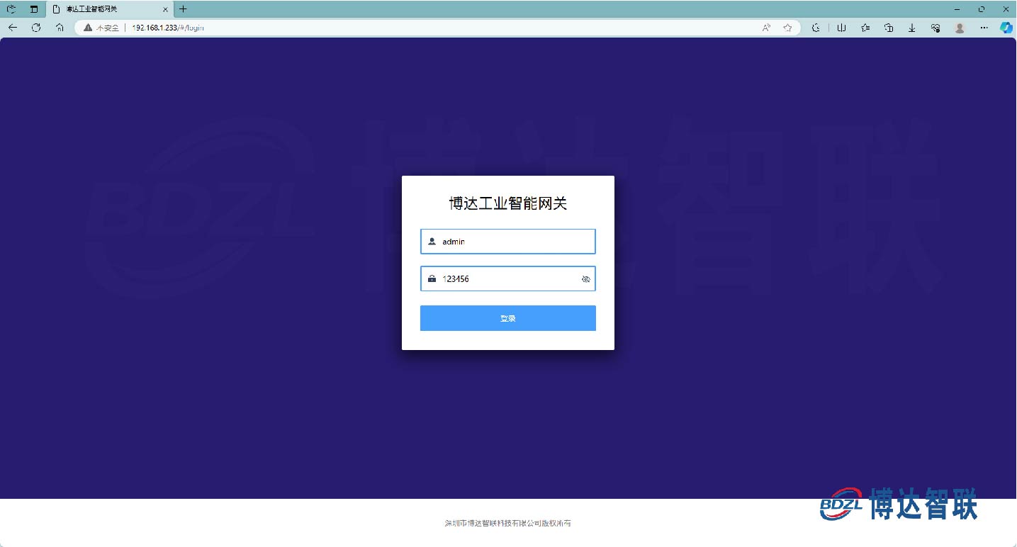

第二步 配置静态IP
打开控制面板,选择与网关相连接的以太网口,在弹框的属性中选择Internet协议版本4(TCP/IPV4),再进入属性里按照图中的IP地址输入静态IP进行配置
注:初次配置静态IP时才可按图中输入
3.在浏览器输入 http://192.168.1.233 后进行登录

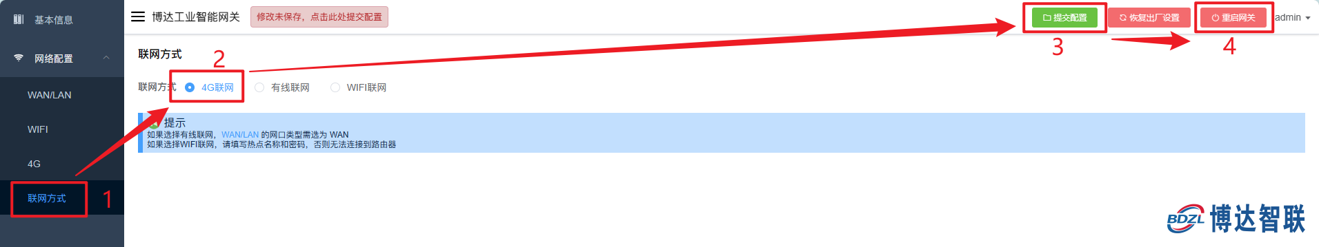

注:根据所需的联网方式去选择对应的配置,切换联网方式后需重新配置

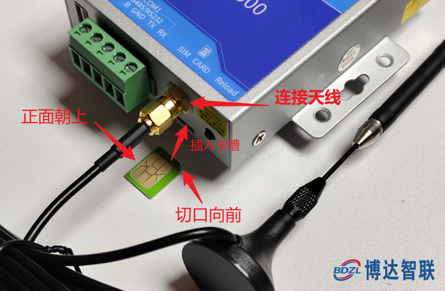

4G联网:
需先按照下方示意图正确插入4G物联网卡以及4G天线
选择4G联网,须在联网方式中选择4G联网,提交配置后重启网关;出厂默认设置为4G联网,无需进行任何配置

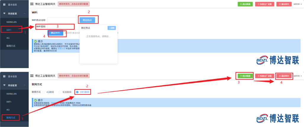

WIFI联网:

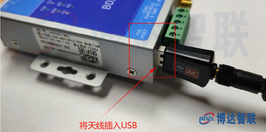

将WIFI 天线插入网关的USB口进行连接
直接搜寻附近热点选择连接后输入密码;
点击测试WIFI,测试是否可以连接成功;
在联网方式中选择WIFI联网,提交配置后重启网关即可

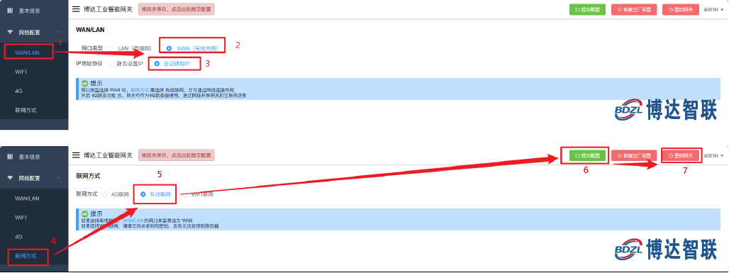

有线联网:
将网线连接至电脑
网络配置中选择WAN/LAN,网口类型选择WAN,再自动获取IP;
在联网方式中选择有线联网,提交配置后重启网关即可

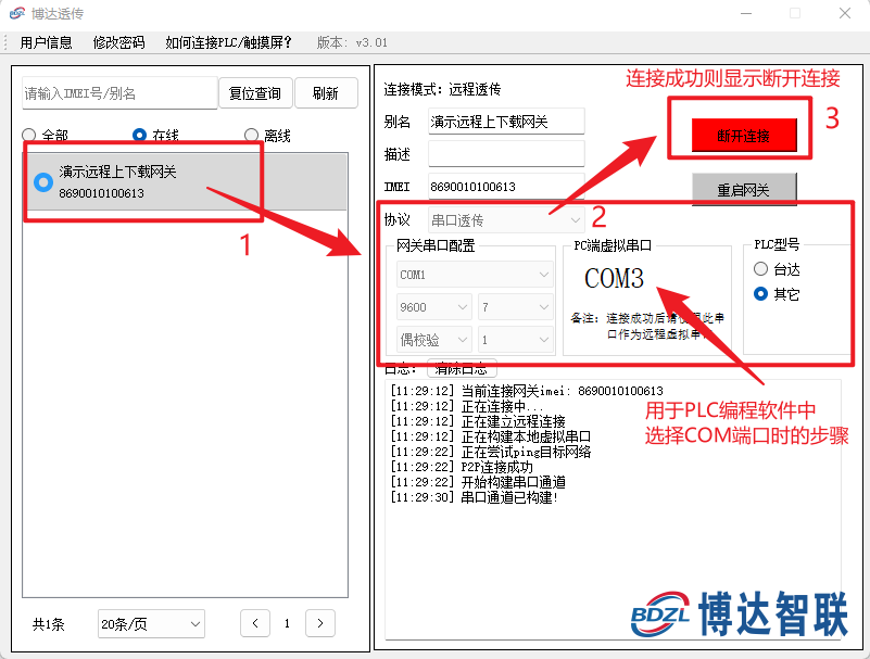

第四步 远程透传配置工具步骤

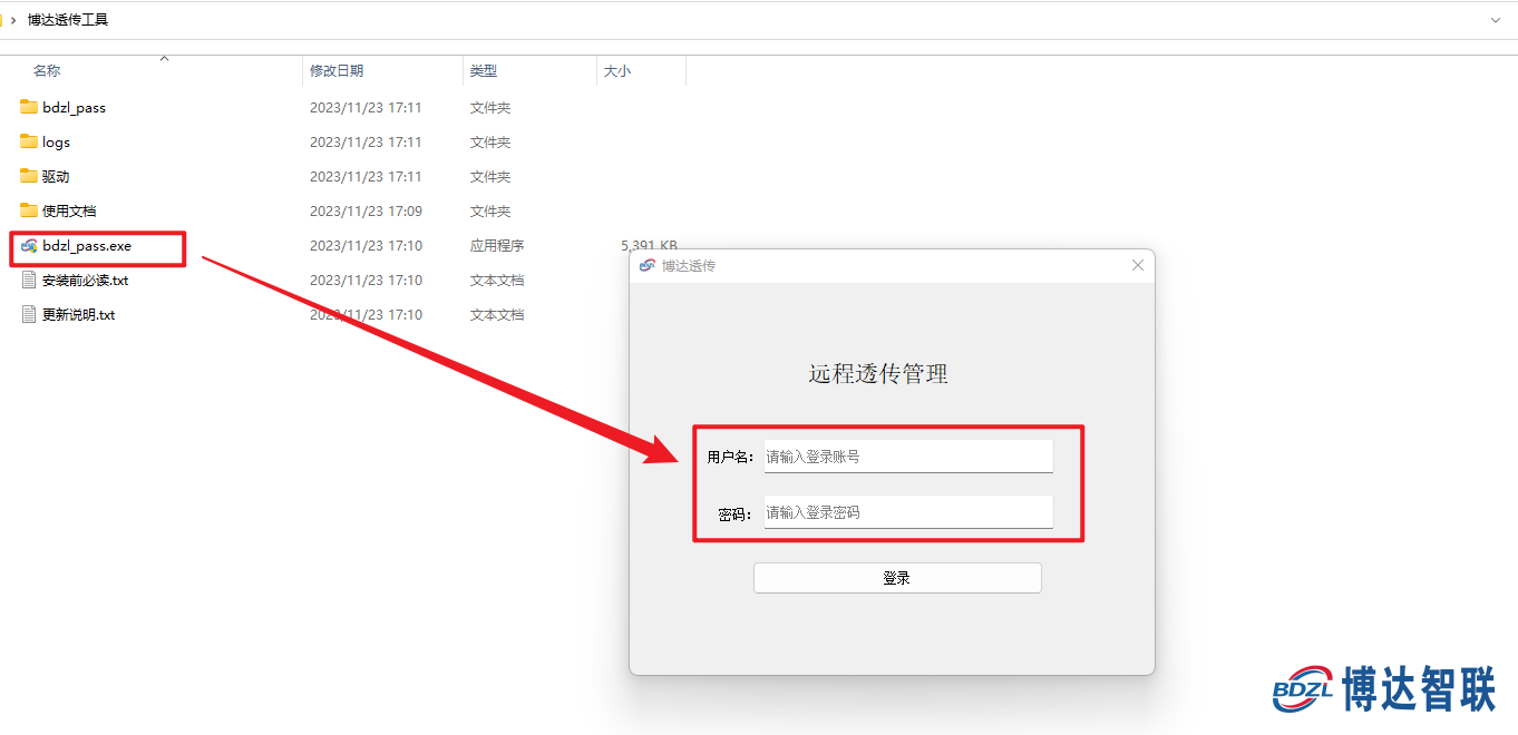

下载透传工具后进行解压
双击打开远程透传工具,输入厂家提供的账号密码进行登录
选择网关,在协议处选择串口透传
选择串口透传协议后,串口配置-选择PLC连接网关的串口(配置信息如图所示),点击连接网关按钮
透传工具生成随机串口编号,用于编程软件中选择COM端口时的步骤
