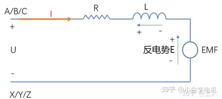

其实反电势的产生很好理解,记忆力稍好的同学都应该知道早在初中和高中时就已经接触过,只是当时的叫法是感应电动势,其原理就是导体切割磁感线,只要两者有相对运动就行,可以是磁场不动,导体切割;也可以是导体不动,让磁场动。对于永磁同步电机而言,其线圈固定在定子上(导体),永磁体固定在转子上(磁场),当转子转动时,转子上的永磁体产生的磁场就会旋转起来,就会被定子上的线圈进行切割,并在线圈中产生反电势。为什么叫反电势呢?顾名思义,因为反电势E的方向和端电压U方向相反(如图1所示)。

从图1中可以看出在负载下反电势和端电压的关系式为:
44d108ae-b4c5-11ee-8b88-92fbcf53809c.png?imageView2/2/w/1000
对于反电势的测试,一般是在空载状态下,不通电流,转速为1000rpm条件下测试得出的。一般定义1000rpm数值,反电势系数=反电势平均值/转速,反电势系数是电机比较重要的参数,这里需要注意的是负载下的反电势在转速未稳定之前是不断变化的。通过(1)式可知负载下反电势是小于端电压的,如果反电势大于端电压就成了发电机,对外输出电压。由于实际工作中的电阻和电流较小,因此反电势的值约等于端电压,且受端电压的额定值限制。
