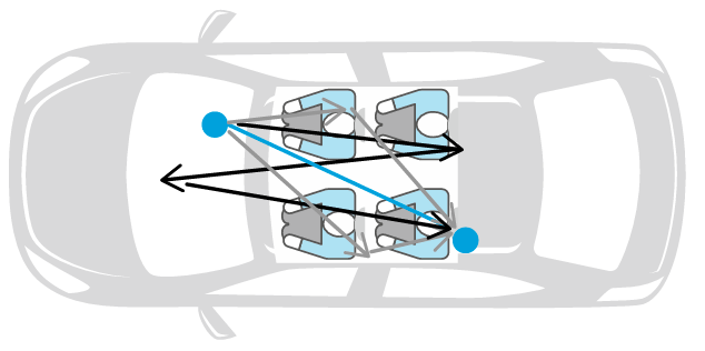

新型UWB技术能够通过通道脉冲响应(CIR)变化识别车内乘员,如无人照看的儿童等,从而防止因车内温度过高而导致相关的人身安全事故。该系统可以识别乘客的存在,监测心跳或呼吸,并在儿童被留在炎热的车内时提醒车主,如图2-6所示。
b8138c76-4965-11ef-b8af-92fbcf53809c.png?imageView2/2/w/1000
图2-6:UWB内部覆盖情况示意图

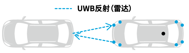

UWB技术可用于短程雷达系统,持续监测附近车辆的位置。在如图2-7所示的系统中,发射器和单独的接收器可以生成一个直方图。通过分析直方图并提取第一个峰值到达的时间,可以获得来自物体的视线反射,进而测定与该物体的距离,从而实现短程雷达的功能。运用此种UWB雷达技术车辆能够在其它车辆靠得太近时警告驾驶员。这类应用场景的应用优势在于它不需要其它车辆配备UWB传感器。
b839bdc4-4965-11ef-b8af-92fbcf53809c.png?imageView2/2/w/1000
图2-7:UWB短程雷达应用场景

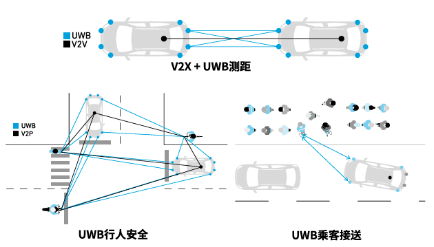

上述两个例子只是未来应用的冰山一角。UWB技术的应用前景非常广阔,包括电动汽车充电对位、停车场车辆定位、自动泊车、停车场安全支付、乘客服务接送识别、行人定位道路安全等多个方面。图2-8以图形方式总结了其中的部分应用。
b8516e9c-4965-11ef-b8af-92fbcf53809c.png?imageView2/2/w/1000
图2-8:UWB应用场景
